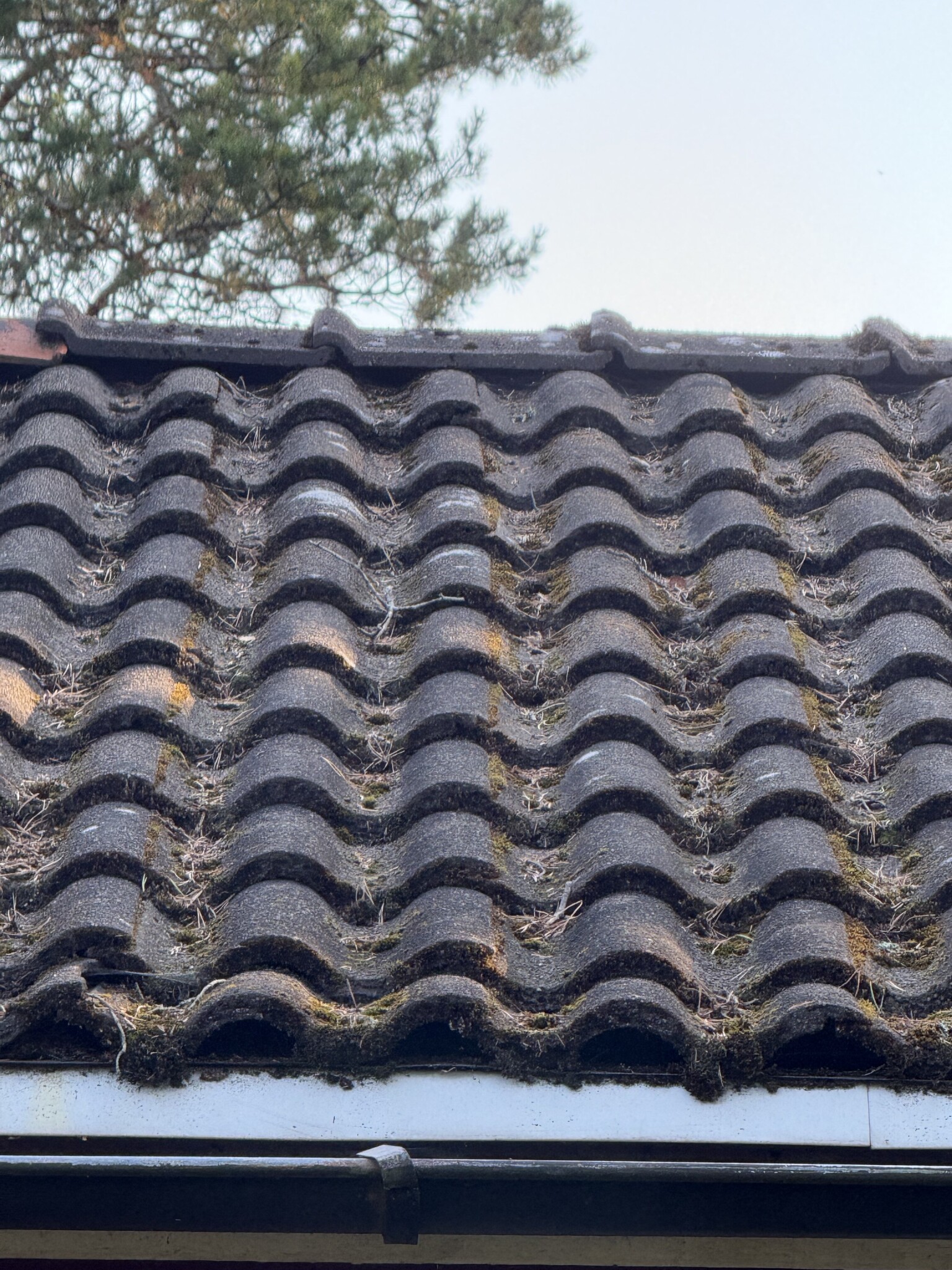

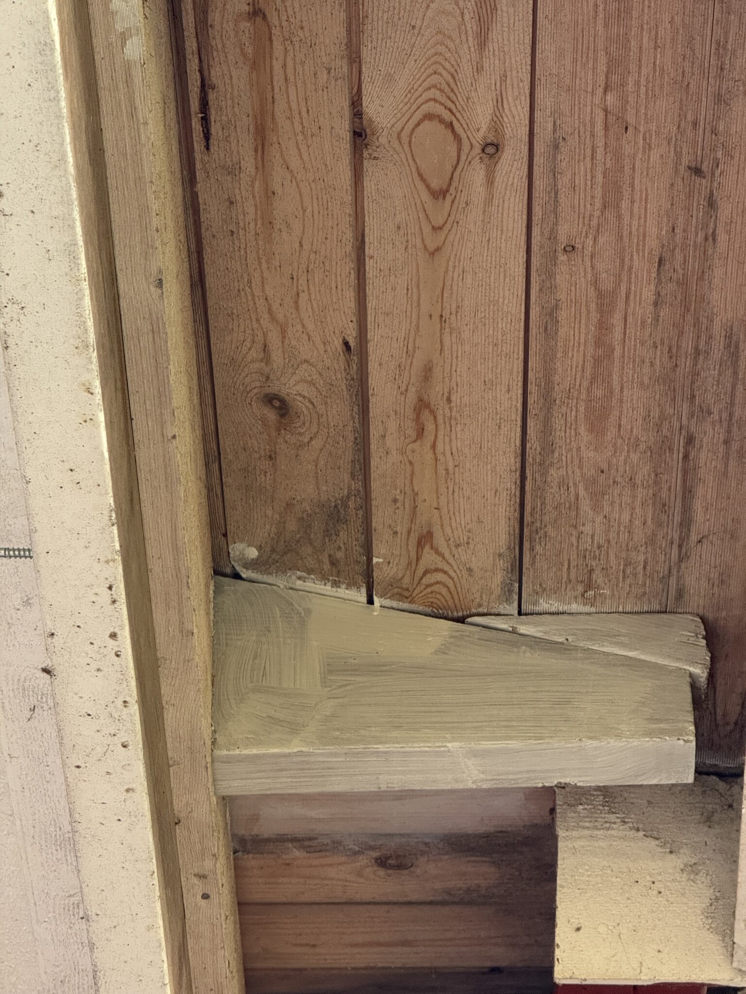

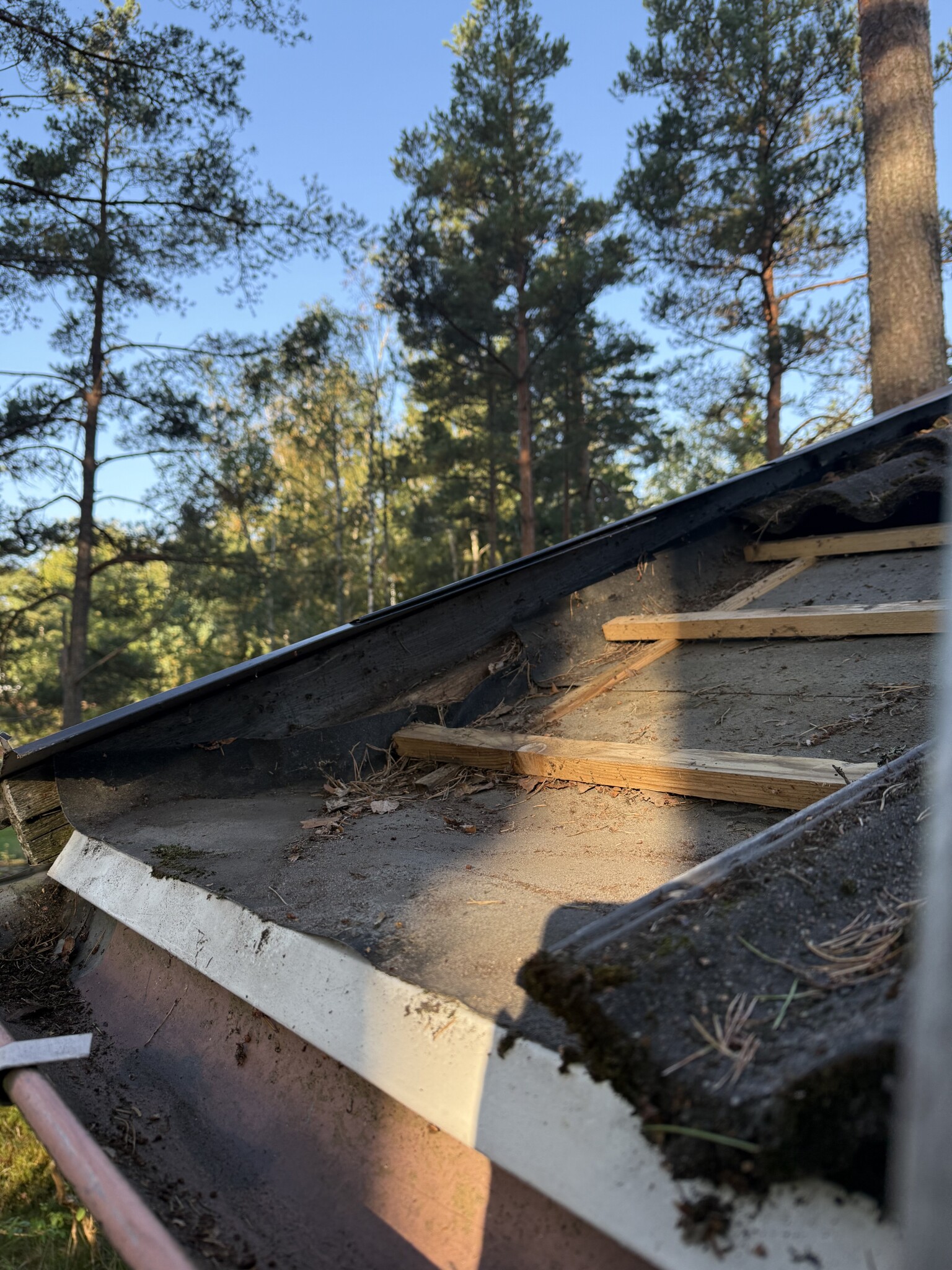

Vi har funderat varför vårt nyinköpta hus (fr -71) har en planare lutning på sista takraden (se bilder). Man har alltså medvetet satt kilar undertill runtom hela huset för att plana ut. Detta gör ju att vatten inte rinner av lika effektivt. Varför har man gjort så? Finns det någon nytta med det? Vi tänkte lägga nytt tak och då få bort utplaningen.

Det är för att nedersta takpannan ska få samma lutning som resten av taket och minska öppningen neråt för att inte fåglar och annat ska bygga bo. Det ska inte rinna vatten på pappen, möjligen lite kondens.
Det blir också en mer estetikst tilltalande smalare takfot med bef lösningen.
Så gör ni på samma sätt som tidigare så blir det bra.

Det kanske inte framgår i bilden, men nedersta raden får inte samma lutning som resten av taket, utan den är snarare helt plan. Det känns som att det stoppar vattnet från att rinna ner.
Låter skumt. En rad med takpannor har sin nedre del viloande på raden under. Den sista raden vid takkanten har ju inga pannor att vila mot. Därför låter man ofta istället takets kant böja upp sådär.

Har bifogat bild för att försöka visa hur nedersta raden lutar relaterat till resterande. Det känns lite problematiskt?
  • Tak med tegelpannor där nedersta raden verkar luta, omgiven av mossa, med träd i bakgrunden.

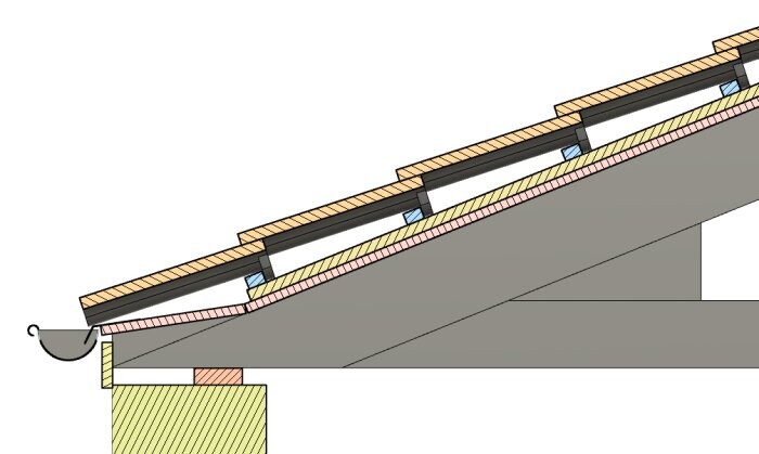

Det är som sagt var en helt normal konstruktion. syftet är dels att sista pannan ska ligga med samma lutning som de andra (om man gör rätt) och dels att det inte ska bli ett fult "hål" in under pannraden.
Men om taklutningen är för liten så kan det ju i värsta fall bli så att det blir negativ lutning vid kilen. Då får man nöja sig med en lite högre läkt längst ner istället.

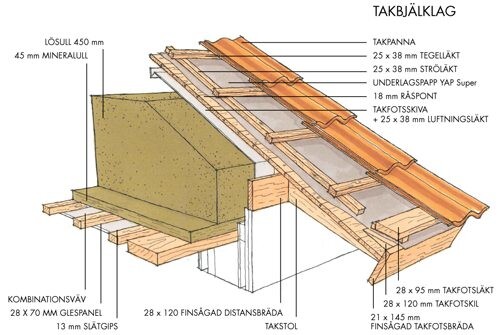

Illustration av takkonstruktion med olika lager av material, inklusive takpannor och läkt, visande hur taklutning hanteras vid takfoten.
Illustration av takbjälklag med detaljbeskrivning av takpanna, läkter, takfotsbräda, mineralull, och gipsskiva.
https://husplaner.se/category/planer/materialval/tak/
Du har ju ganska tunn ströläkt, idag sätter man tjockare. Ska taket göras om blir det bättre lutning med rätt dimension.
Tack för pedagogisk bild!
Vårt tak har ganska plan lutning, så det kanske är därför sista raden blir ännu planare.
Så bra gällande ströläkten! Om vi lägger en tjockare ströläkt kommer det ju hjälpa med lutningen.
