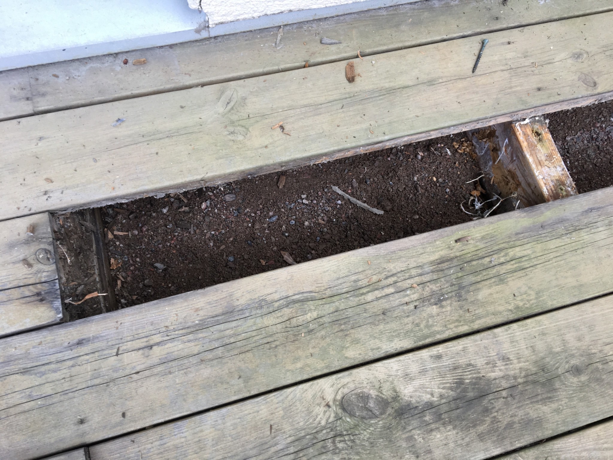

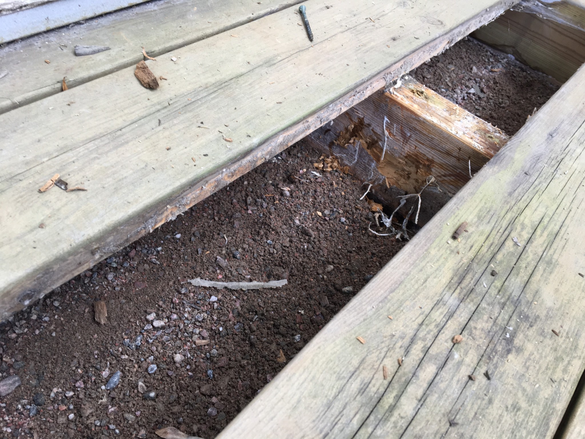

Vi bor i ett radhus byggt 2009. På baksidan har vi ett trädäck direkt på mark, 7x3m, och vi har nu upptäckt att delar av det har ruttnat och att det är väldigt fuktigt under hela trädäcket. På vissa ställen är reglarna helt sönderruttnade ovanifrån, och undersidan av golvbrädor likaså. Hela trädäcket är byggt med tryckimpregnerat virke, och det ser ut att ligga på en blandning av grus/sand. När man lyfter på golvbrädorna ser man att det är väldigt fuktigt i underlaget, och undersidan av golvbrädorna är alldeles våt, trots att vi inte har haft regn på länge. Frågan är nu varför det blivit såhär och hur vi på bästa sätt förbättrar konstruktionen när vi lägger om det så att det inte blir samma sak igen om några få år. Jag bifogar några bilder där vi brutit upp. Tacksam för all hjälp jag kan få!

Plinta upp och se till attreglarna inte ligger nedbäddade i marken som de gör nu. Även om de är tryckt virke så kan man ju åtminstone försöka minska på fuktbelastningen. Inget virke är odödligt.
Det ska inte ha kontakt med jorden heller.
Reglarna är kanske inte NTR A? Vanlig trall brukar vara A/B liksom reglar som ligger ovan mark.
Avrinningen borde vara bättre för uppenbarligen ligger fukten kvar i grusbädden. Bristen av ventilation är ett problem med denna konstruktion, men den borde ändå haft en livslängd på minst det dubbla. Vår terrass ligger också direkt i gruset och den är >25 år.
Ser ut som någon form av rötsvamp i virket (behöver absolut inte vara hussvamp!!). Rötsvampar drar till sig fukt vilket kan göra att grus/jordbädden är fuktigare än den borde vara. Därav går processen mycket snabbt.

Tack för all feedback. Att de gjort ett dåligt underarbete på trädäcket råder det väl ingen tvekan om. Jag kommer att gräva ur och lägga reglar på betongplattor och syllpapp så får vi hoppas att det håller längre. Det är lite oroväckande att det är så fuktigt under hela trädäcket, men det kanske blir lite bättre avluftning om reglarna kommer upp en bit.
