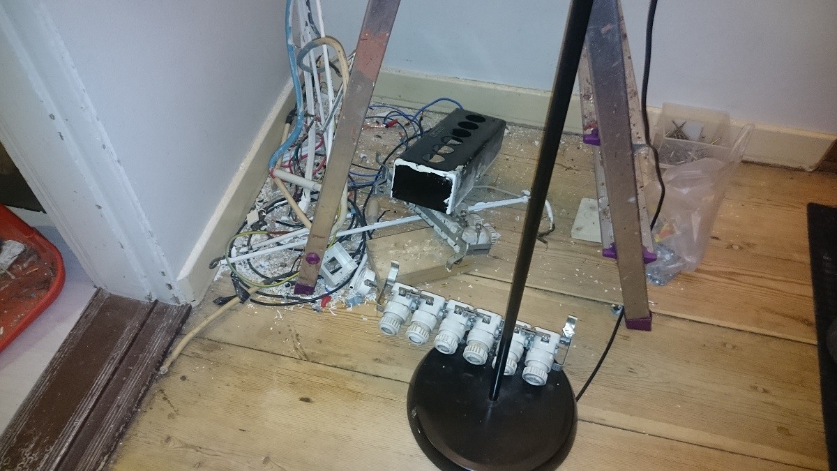

Här låg hela nedervåningen, förutom köket tack och lov, på en 6'a. Sen ett par dar tillbaks ligger den här:
  • Rörigt hörn av ett rum med öppen elinstallation, kablar och avtaget golvsockel under renovering.

Z ZipLock skrev:
Mina föräldrars villa byggd 1948 har hela övervåningen på en 6A säkring.
Känner igen det där.
En våning = en 6A säkring (till all belysning och vanliga uttag).
Man hade ett gäng lampor, sen var det dammsugare någon gång emellanåt.
Fanns inga diskmaskiner, micros, torktumlare o s v på den tiden och tvättade gjorde man ofta i en gryta i källaren.
Det skulle säkert fungera nästan lika bra idag, med en 6A till allt utom köket. Förutom att dammsugare ofta drar mer startström än vad en 6A tål.
I vanliga rum har vi inga större förbrukare idag heller.
