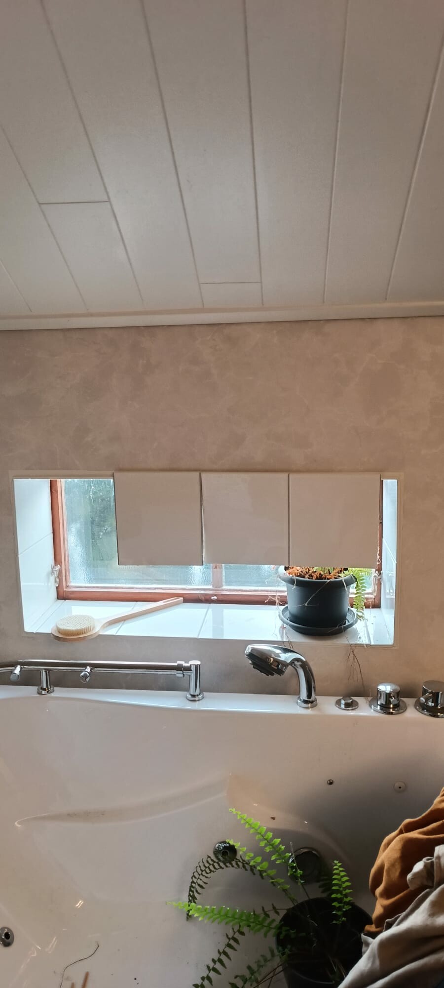

Någon som har en idé varför mina klinkerplattor har släppt i badrummet? De hänger nu endast i en silikonkant. Se nedan bild. Jag misstänker en inträngande fuktskada från ytterväggen men bruket som plattorna har släppt ifrån känns helt torrt och fasaden verkar också torr.
  • Ett badrum med badkar, kranar, spegel, fönster, växt och en tvättborste.
Det finns många tänkbara orsaker. Kakelplattorna är hängda uppochner. Risken finns att de inte hölls på plats tillräckligt länge medan fixet härdade.
En annan orsak kan vara badkaret under. Om fukten får fönsterkarmen att expandera och trycka på kakelplattorna. Eller om fukten från badkaret på annat sätt fått de hängda plattorna att släppa, pga slarv vid montering.
Mem sen kan givetvis en "vanlig" fuktskada vara orsaken också.
