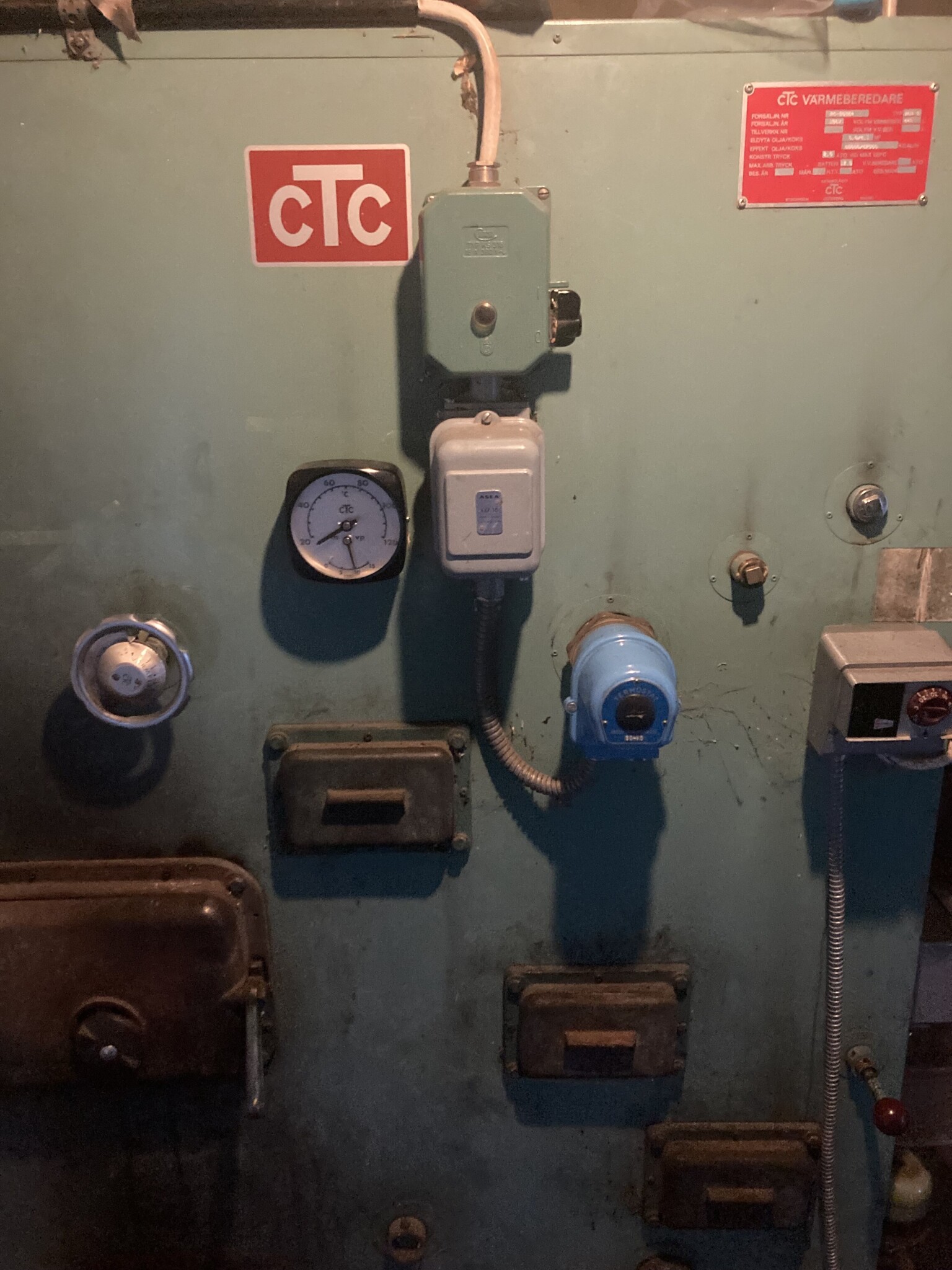

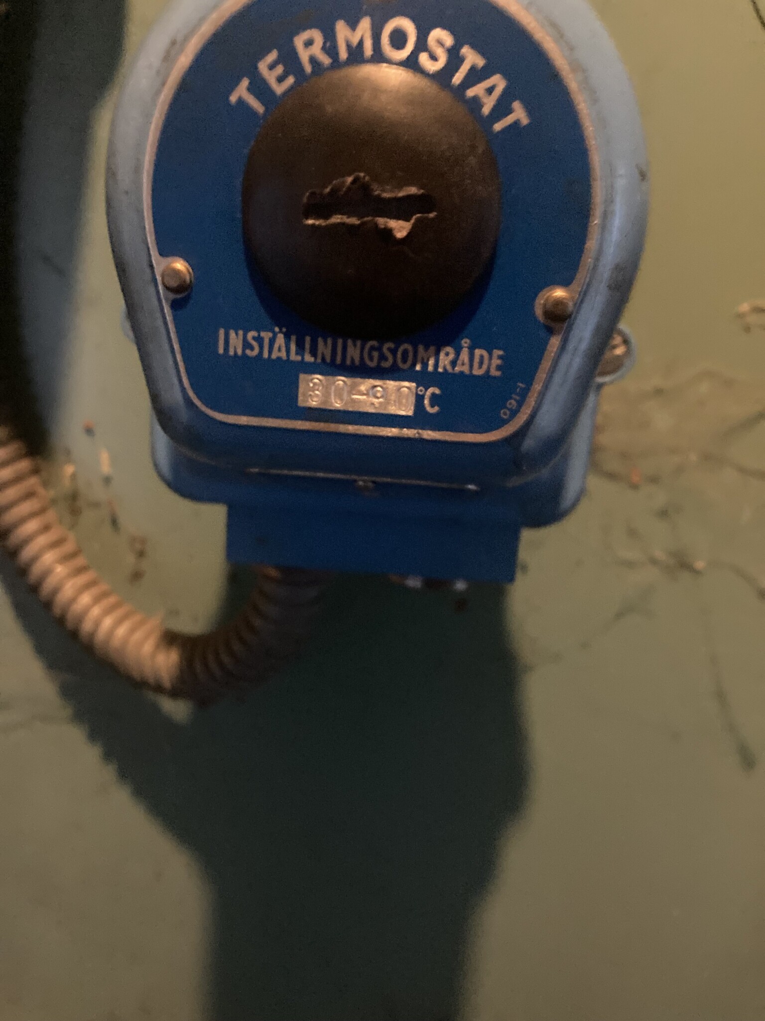

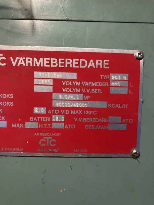

nu behövs det bilder för det är väldigt motsägelsefullt det du skriver
P Per Ove skrev:
Vad kan vara fel! Jag har en CTC kombipanna för olja, ved Typ 263B från 1967 med nr: PC-80364! Nu har det hänt någonting! Tempmätaren står på 0 och jag har inget varmvatten! Eldar jag olja i en timme på eftermiddagen,får jag varmvatten men på morronen nästa dag är det kallt vatten igen! Jag misstänker att elpatronen har säckat ihop! Nån som varit ute för liknande fel!
Blå termostat med justeringsområde 30-80°C, monterad på en vägg intill en metallslang.
P Per Ove skrev:
Ja, jag är på ingen expert på det här området,men elktrikern sumrade med sin elmätare mellan plintarna och mellan två plintar var det noll där det skulle sumra! Även den stora låsmuttern på elpatronen är bara ljummen, den ska vara het! Så enligt honom så är elpatronen paj!
Gammal CTC värmepanna med manometer, ventiler och reglage monterade på en grå panel med rör och kablar i en bruksrumsmiljö.
Röd etikett på värmeberedare från CTC med tekniska specifikationer som typ, volym och effekt.
