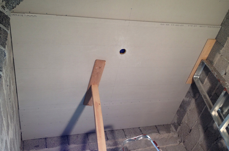

Aldrig hört talas om detta. Lite svårt att se på innersta skivan, men den som ligger närmast kameramannen verkar bygga en himla massa ner i rummet. Blir det inte väldigt vågiga taklister om man väljer att göra så här?mycke_nu skrev:
Edit: ser att skivan närmast inte är fastskruvad ännu. Men fortfarande, blir det inte vågigt?
