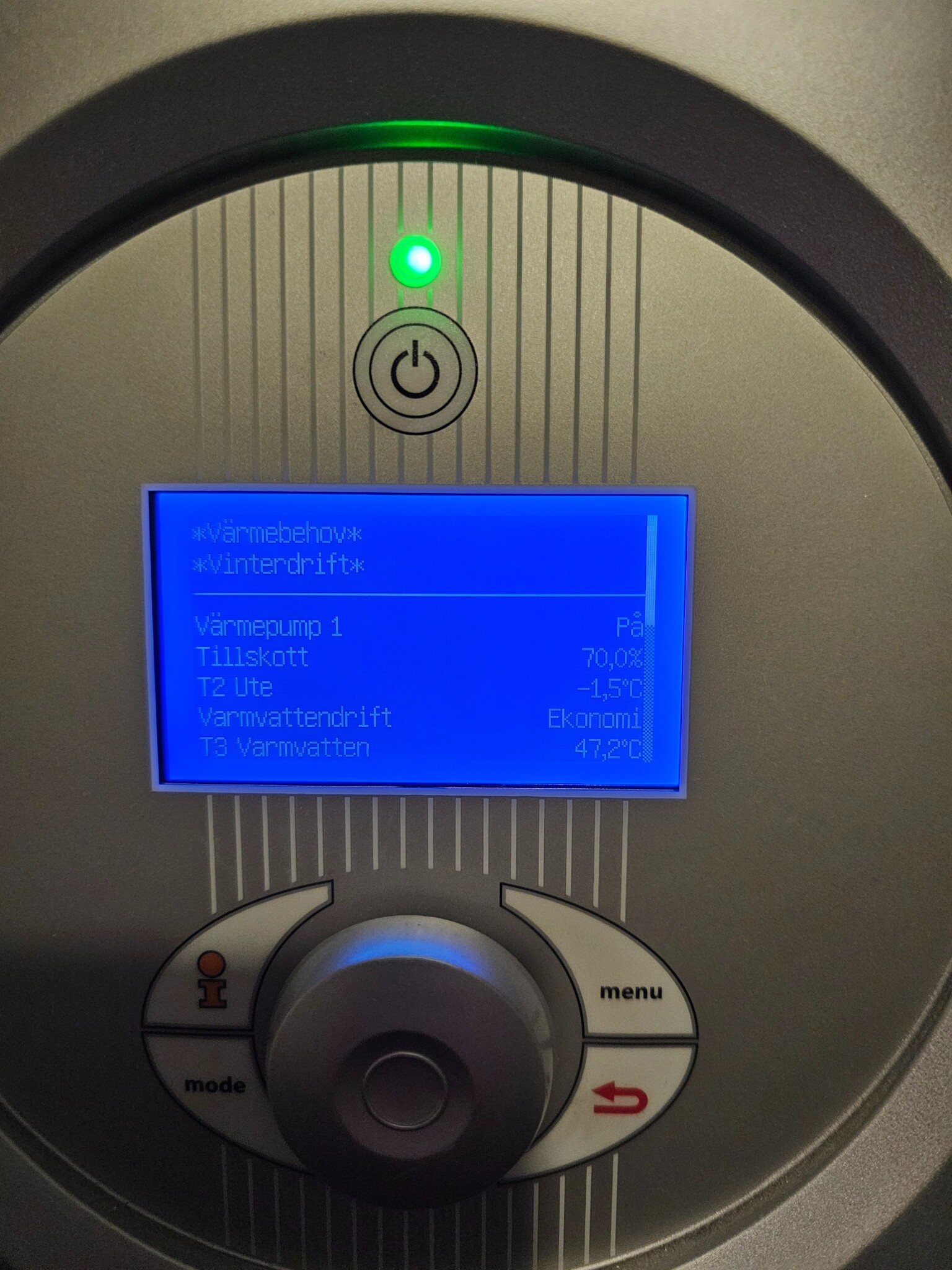

Hej! Jag har en bergvärmepump, ivt greenline HE som väldigt lätt går på el tillskott.

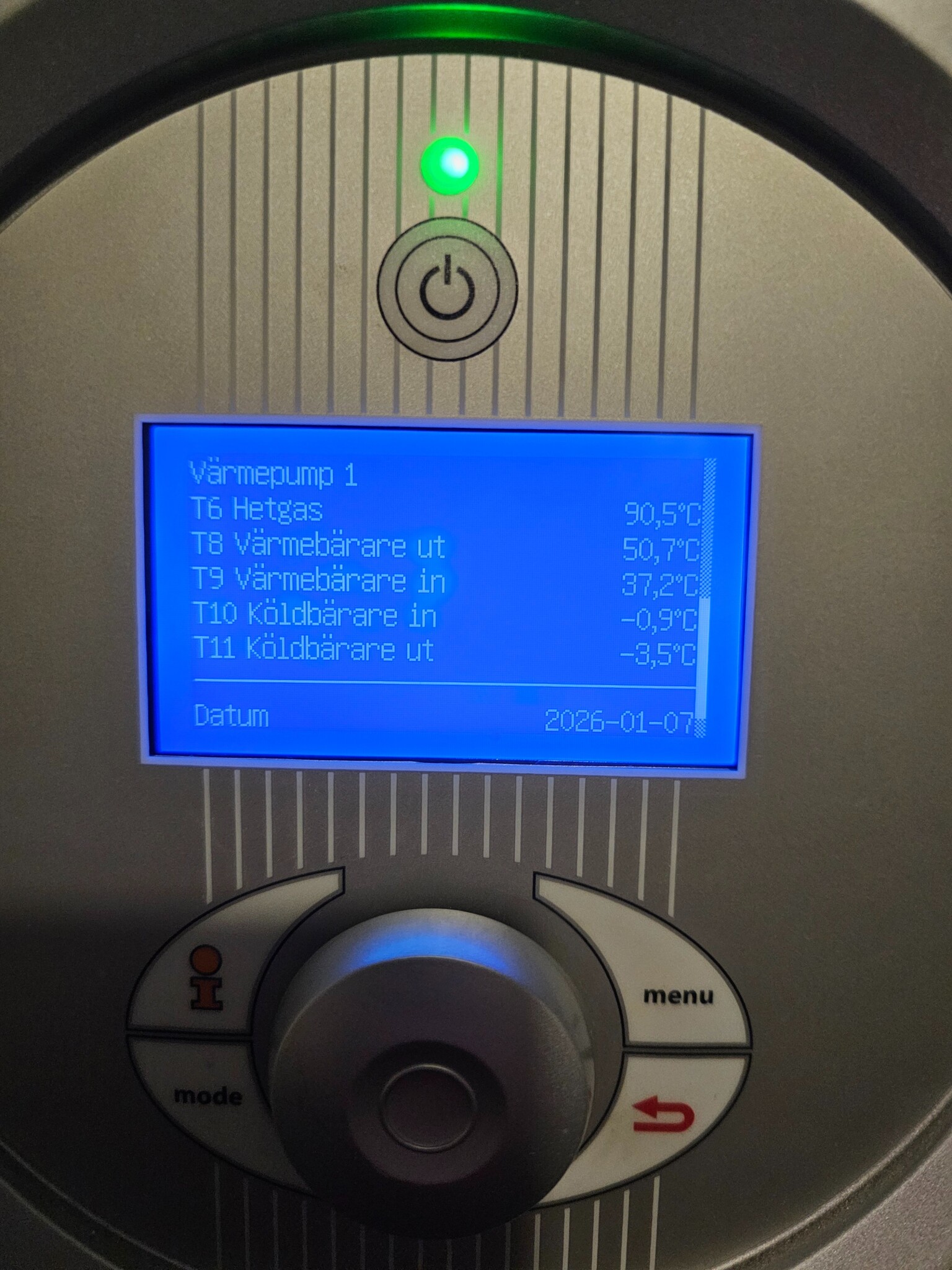

Huset är det 2 familjshus från 1944 på 226kvm plus 110kvm källare som också är uppvärmt. Det är. Fördelat på 3 våningar inklusive källaren. Det är tunna ytterväggar typ 13cm. Ja tycker huset är lite för kallt och den går fort på el tillskott, redan på 1,5 minus. Men vad är felet? Är det för klen cirkulationspump? Kan vara stor diff på värmebärare in och ut. Bifogar bilder om det är någon som kan se vad felet kan vara.
Tacksam för er hjälp.

Huset kräver mer effekt än pumpen ger ut kanske, då brukar man ställa om värmekurvan något för att få högre temp ut. Manualen säger hur
Du har ett i det närmaste oisolerat hus på 350 kvadratmeter och undrar varför pumpen går på elpatron.....
Hur stor är värmepumpen? Beroende på var du bor gissar jag att du behöver 16-20kW för att värma det huset när det är kallt.

Det verkar vara kallt i borrhålet.
Hur djupt är det?

Hur gammal är värmepumpen? en on/off pump dimensioneras oftast för att stötta med elpatron, för 10 årsedan dimensionerade man pumparna för mer elpatrondrift än idag.
Du har ett stort hus och som andra skrivit, huset behöver mer effekt än vad kompressorn kan avge, då behöver elpatronen gå in och hjälpa till.

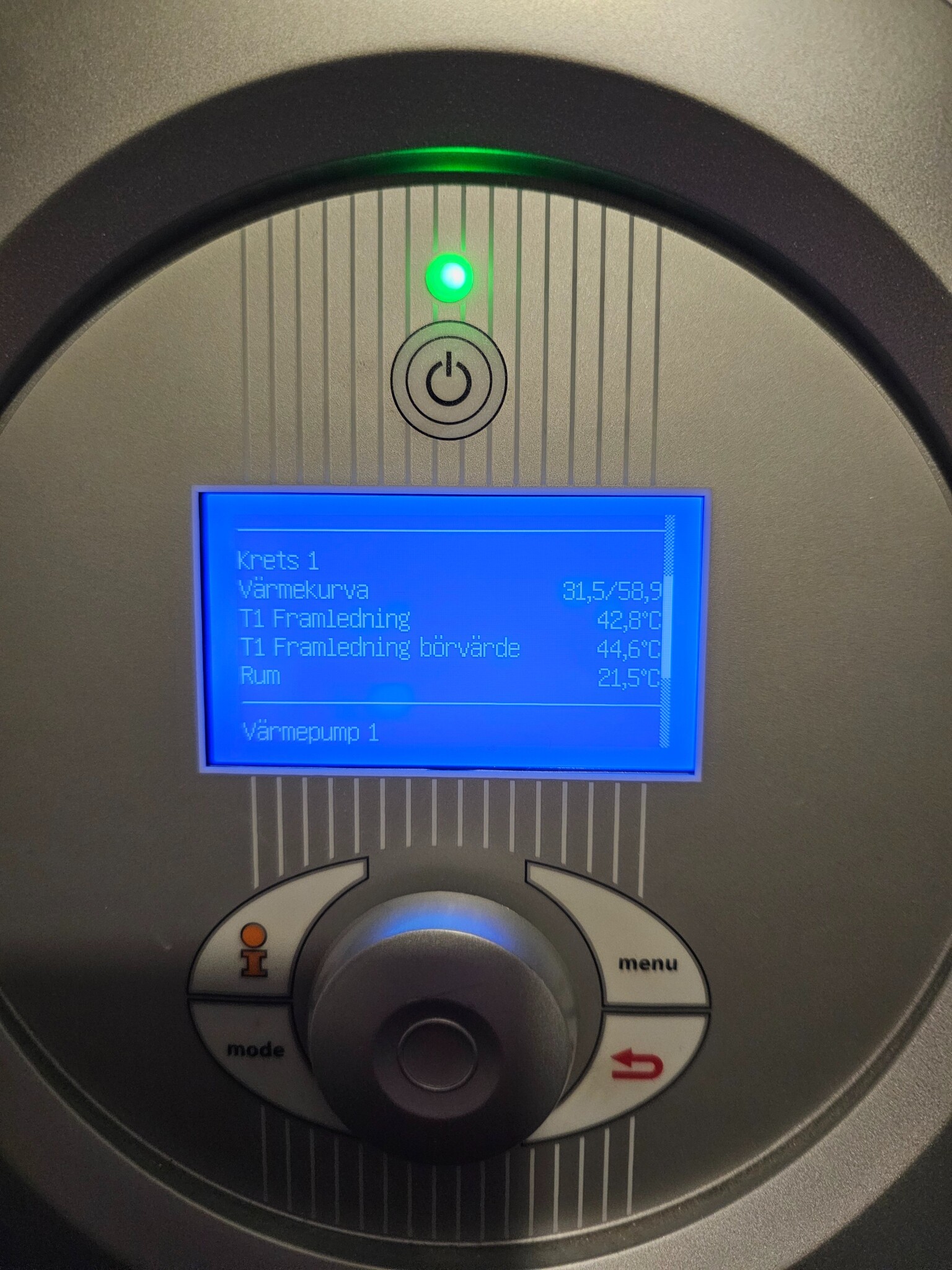

Jag har hållit på fipplat med Värmekurva och ställt upp den men den verkar inte orka med.

Ok, som redan sagts så verkar hålet kallnat
Hålet blir alltid kallt på vintern. -0,9 grader är helt normalt.
Grundproblemet är väl helt enkelt att kompressorn är för klen för att värma hela huset så tillskott från elpatronen behövs när det är kallt?

Ja jag har tänkt på det om det kan vara så att pumpen är tänkt ska gå med elpatron också men tycker det känns överdrivet när det bara är 1,5minus. Tycker det känns som det blivit kallare i huset. Den får inte riktigt upp värm trots elpatron. Tänkte om det kan vara cirkulationspumpen, för den verkar gå på max, och inte få runt allt vatten innan det svalnat och därför får hög skillnad på vb in/ut. Men vet inte.
Ja det kanske är så. Men tror håletr bara 10 år
Precis som skrivits så behöver en kåk på dessa kvm uppåt 20kw pump för att driva huset å ha så lite elpatron som möjligt. Antingen var förra ägarna snål å inte ville kosta på en pumpstorlek som matchade huset eller så lurade installatören att denna skulle räcka.

Delta-T på köldbärare är normalt men borrhålet räcker inte till med -1˚C på inkommande KB redan i början på januari.
Ett test alla som har BVP kan göra för att bedöma kondition på borrhål, är att läsa av inkommande KB precis i slutet av vintern, mars eller april för Norrland. Är KB in sämre än -3˚C är borrhålet utkylt och behöver återladdas så lång tid som möjligt under sommaren.
Nu vet jag inte var huset ligger men verkar ju inte vara så låg utetemperatur.
Framledningstemp till radiatorerna på 44˚C vid strax under nollan hade ju räckt till i ett välisolerat hus men här behövs det alltså mer för att få behagligt inne. Bara att öka värmekurvan ytterligare.
Som någon annan skrev krävs en pump på ca 16 kW och matchande borrhålslängd på ca 300 m för den här kåken såvida den inte ligger i Skåne.

Jag tycker du gör rätt i att fundera över om anläggningen arbetar optimalt - det kan finnas ordentligt med pengar att spara.
Att det börjar gå elpatron redan vid några få minus är ju inte kul, men har man en underdimensionerad pump blir det ju så. 2015 tycker jag man borde ha vetat bättre men du är inte ensam i denna sits.
Vilken effekt ger pumpen enligt specifikationen?
