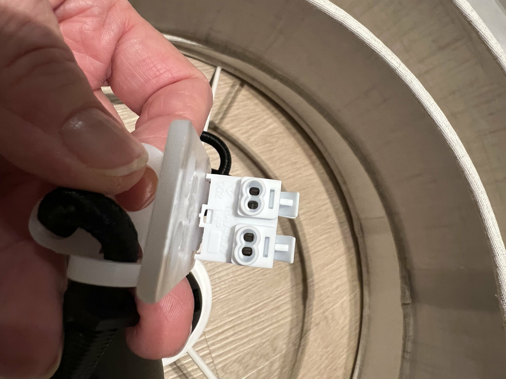

Någon som kan svara på varför det är fyra hål per sida på sockerbiten. Det är en fast sockerbit på lampan. Dessutom är hålen väldigt små så det blir svårt att få in hela kabeln i ett av hålen.
  • Närbild på en vit fast sockerbit med fyra små hål per sida, hålls av en hand framför en lampskärm. Kabel syns intill sockerbiten.

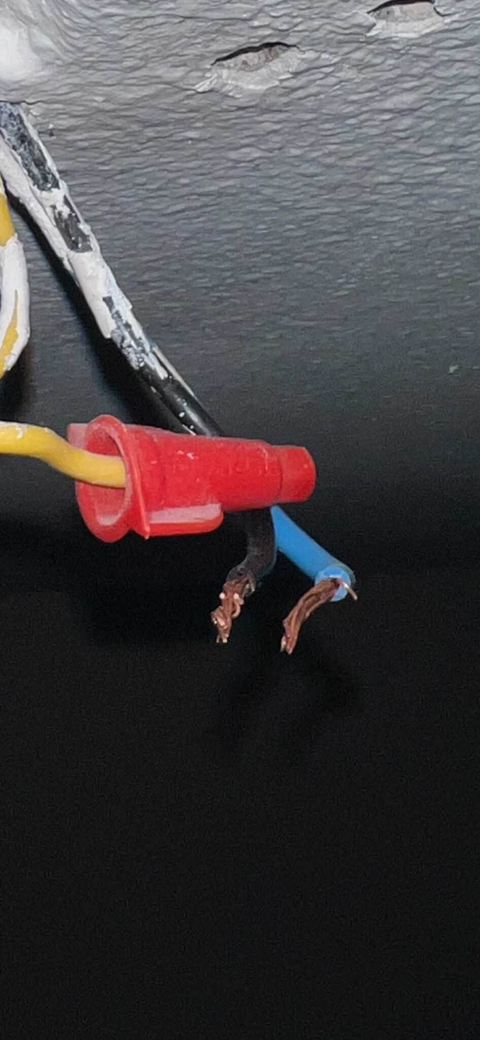

  • Röd kopplingshylsa med anslutna kablar. Kablarnas ändar är blottade och det finns frågor om de små hålen i kopplingsanordningen.

Plinten är avsedd att kunna användas till mer än ett ändamål, I dom små hålen ska man koppla med typ enledare som man ofta använde internt i armaturer, i dom större hålen kan man använda typ FK och att det är två hål beror på att man ska kunna vidarekoppla.

Tanken med fyra anslutningar är ju att man t.ex. ska kunna skarva vidare. Hålen är dimensionerade för anslutningssladd i första inte ledningar i den fasta installationen som du håller på med. [länk]
Den funkar ju inte eftersom det inte finns något uttag utan är direkt till fast installation. Kan jag sätta på något annat mellan ”sockerbit” och tak?
Ja, du sätter en sån här i lampan

Och sån här på sladdarna i taket
Byta hela sladden i lampan och koppla med sockerbit?

Det finns inget uttag. Men tänker att jag kan byta hela upphängnings anordningen och koppla den nya sladden med sockerbit?
Det är därför jag rekommenderar att du monterar ett uttag. Allting blir så mycket enklare i framtiden.
Men bilderna visar inte tillräckligt för att kunna ge mer precisa råd.
