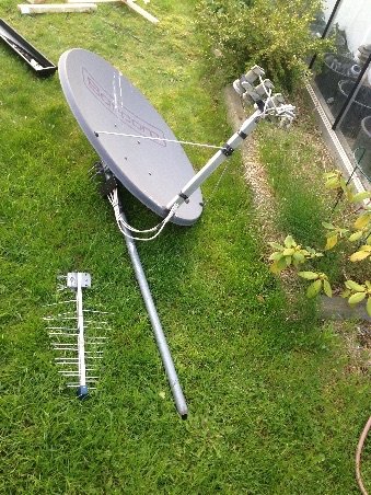

I samband med takomläggning tog vi ner parabol och tvantenn:

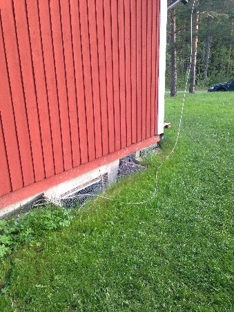

Antennsladden hänger ner från taket:
Nu visar det sig att Barnkanalen, kunskapskanalen, svt1 och 2 funkar utan parabol och tvantenn. TV4 funkar nästan (är lite pixligt).
Hur kan det komma sig? Har vi inte kört via parabolen?

Om de kanalerna tagits emot visa marksända nätet så kan det mycket väl vara så att de signaler som fångas upp via antennsladden räcker för att tvn ska kunna visa en bild. Jag hade en period en bit högtalarkabel som enda antenn vilket fungerade hyfsat.
verkar helt klart som om ni har tagit dem från marknätet. Jag har lyckats med en instrumentmejsel direkt i antennutaget (studentrum)
S
En rätt avstämd kabel är inget annat än en antenn.
Jag har fått in bild på tvn utan någon som helst antenn/kabel ansluten, kvalitén på bilden går dock att diskutera.
