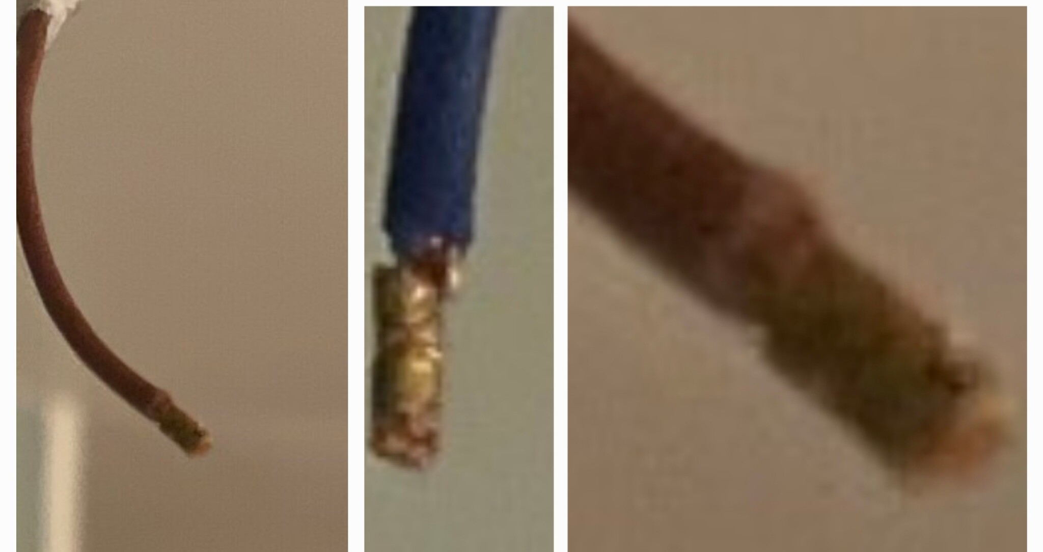

Blir nog liiiiite taskig kontakt. 😅
Skala det biten som gÄr in i "sockerbiten".
EDIT - det pÄtalas för mig att jag har grus i ögonen, och det stÀmmer sÀkert. Mina ögon ser tyvÀrr en oskalad brun ledare med mÀrke efter en skruvanslutning. Och grejer har, enligt vad jag kan förstÄ, införskaffats begagnade.
  • Tre nĂ€rbilder pĂ„ oskalade ledningsĂ€ndar: brun ledning med mĂ€rke efter skruvanslutning, en blĂ„mantlad ledning och slutligen nĂ€rbild pĂ„ en ledningsĂ€nde.
Det du ser pÄ bilden Àr en fabrikspressad Àndhylsa. Det blir utmÀrkt kontakt med skruv mot den.
DÄ har mina ögon snabbt degenererat.
Edit - och skulle det vara sÄ ber jag om ursÀkt för kommentaren.

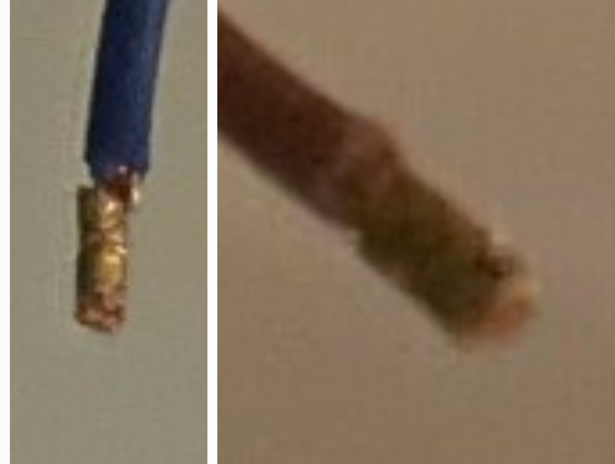

  • NĂ€rbild av tvĂ„ olika kabelĂ€ndar med blottade kopparledare, en med blĂ„ plastöverdrag.

Det Àr knappast troligt att det sitter en fabrikspressad Àndhylsa pÄ ena ledningen men inte pÄ den andra.
DÀremot kan det vara en för-skalad men inte borttagen isolering.
Oavsett, normalbegÄvad ser skillnad pÄ isolering och koppar...

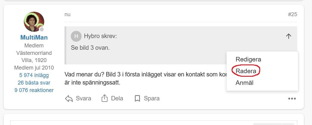

Vad menar du? Bild 3 i första inlÀgget visar en kontakt som kommer frÄn armaturen. Den Àr inte spÀnningssatt.
Du bör radera helt felaktiga inlÀgg:
SkÀrmdump av ett forum dÀr alternativet 'Radera' Àr markerat, relaterat till diskussion om bild av en icke spÀnningssatt kontakt frÄn en armatur.
Lossa tÀcklocket i takdosan och visa hur det Àr kopplat i denna.
