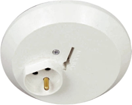

Ska ta mer bilder när jag kommer hem. Kontakterna ser ut så här så man kan bara sätta in dem på ett sätt. Det är inte krontändning på någon lampa vad jag vet. Alla uttag har en sepparat knapp på väggen men en enkeltrapp.
Lamputtaget ser ut så här
Bilderna visar jordade kontakter och uttag. Två av kontakterna är jordade och två är ojordade och saknar då stiftet. Men det ska väl egentligen inte spela någon roll för lampans funktion?
