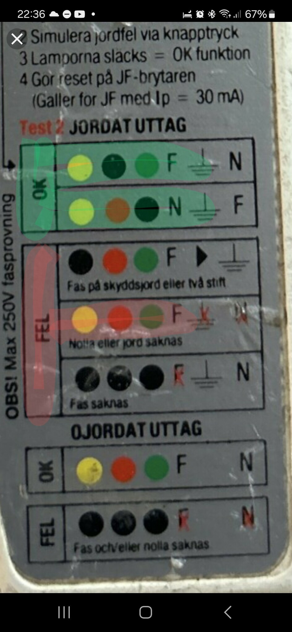

Jag har ett vägguttag innanför altandörren. En elektriker drog ut ett uttag till väggen ute ovanför altanen. Mellan uttaget inne och ute så sattes en plejd ctr-01, så jag kan aktivera uttaget på utsidan via plejd appen.
Nu skulle jag dra ett uttag vidare till andra änden av altanen, så satte en kopplingsdosa på altanväggen, och kopplade där in det uttag elektrikern satte upp, samt drog en kabel vidare till andra sidan altanen och satte ett uttag där med.
Men nu när jag kontrollerar kopplingen med en makapär jag köpte av elektrikern, så säger den ”nolla eller jord saknas”. Uttaget funkar, men i och med att det är i utomhusmiljö så har jag nu kopplat ut det för att reda ut:
Vad kan det vara som felar? Varför hänger inte nolla/jorden med till uttaget?
Uttaget inne (som strömmen är kopplad från) ser rätt ut enligt makapären. Har vago i kopplingsdosan och har testat att byta nollan och fasen i uttaget, men samma felkod. Har även testat annat uttag för att utesluta det, men samma felkod då med.
Är det läge att ringa en elektriker eller någon som har någon idé om vad mitt nästa steg är för att få ordning på detta?
Har kopplat in extra uttag många gånger, och det har alltid funkat bra då.
Mvh, Bagarn
Vad visar det om du vänder stickproppen på "mackapären" 180 grader?
Samma åt båda håll. I ett korrekt uttag med jord så har den olika utslag åt de olika hållen, men alla tre lampor lyser i uttaget på altanen åt båda hållen.
avh67f
I ett jordat uttag så ska aldrig röd och grön lampa lysa samtidigt.
Eluttagsprovare som visar fel med röd och grön lampa tända samtidigt.
Edit:
Eftersom uttaget "fungerar" så finns fas och nolla, alltså saknas jorden.
