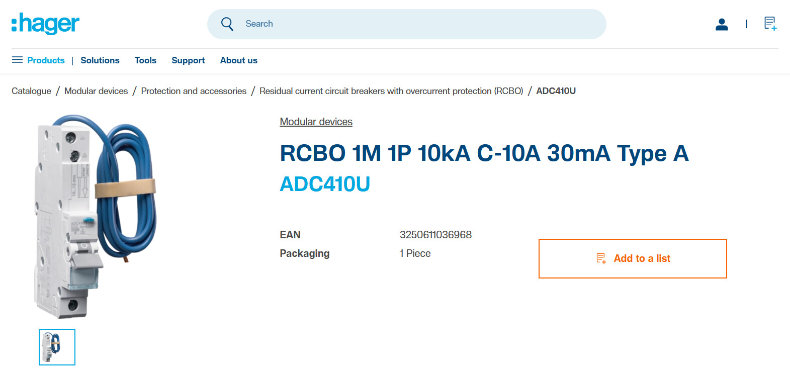

Skall dra ut en kabel på balkongen och vill ha den på en egen jfb. har bara en modul ledig i centralen och vill ha Hager då allt annat är Hager. Elektrikern säger att hager inte har RCBO med en modul bredd, bara 2 moduler bredd.
På nätet finns denna (Se bild)
Finns det någon anledning till att denna inte ät tillgänglig i Sverige?
  • Hager RCBO modul, 1-modul bred, 1-polig, 10kA, C-10A, 30mA typ A, modell ADC410U med blå kabel och produktinformation.

Ingen aning om varför den inte finns i Sverige. Ring Hager och fråga dom?
Men Garo har PSA som är en modul breda. Annars sätt en extra kapsling bredvid eller byt centralen så du får en större.

Fel formfaktor antagligen. Om du tittar på den så är den väldigt mycket längre "uppåt" än vanliga normapparater.
Byt hela centralen. Om den är Hager så är det sannolikt rätt enkelt att kliva upp en storlek så länge det inte är infällt. Ja, det är störigt merjobb och extrapengar men vill man vara fin får man lida pin.
Eller så sätter du en extra kapsling bredvid.

Garo har 1 modul psa
https://www.rexel.se/swe/Produktkat...ar-C/PERSONSKYDDSBRYTARE-C2P10A6kA1/p/2163284

Ja jag läser, därför jag skrev ring Hager och fråga. Sen gav jag tre förslag på lösning på hans problem, det är bara välja fritt hur man löser det efter det. Att då välja en PSA från Garo (eftersom den nu finns på svenska marknaden till skillnad mot Hagers) även om den inte ser likadan ut kommer vara billigaste och smidigaste lösningen.

Beställ en på e-bay, https://www.ebay.co.uk/itm/19357743...LauckXLgSnBeAl3AVaGGgdIf7ZDg2V80aAtF1EALw_wcB
