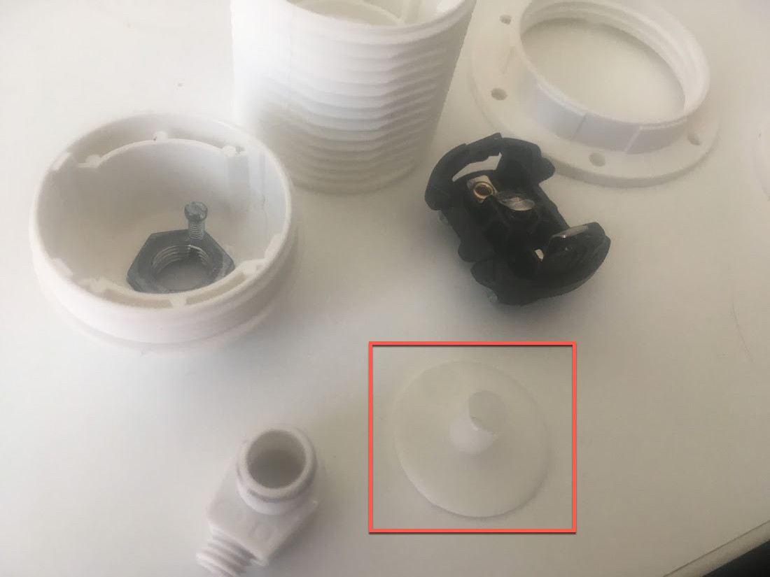

Ett tipps till er som funderar på att renovera gamla farliga lampor. Det finns 12V LED för E27 sockel. Jag bytte till en sån och köpte valfri 12V plug-in. På så sätt så slapp jag lösa en skyddsjord till en lampa som borde ha men svårligen gick att lösa.
Hur ansluter du jordledaren till metallen i lampan? Dubbelisolerade apparater får kopplas i jordade uttag utan att vara jordade. Lampan blir ju inte jordad bara för att det går en jordledare från stickproppen genom kabeln.K Kullatorp skrev:
Precis, här använder man med fördel ett färdigt sladdställ med pågjuten euro-kontakt och potentiellt även förmonterad sladdströmbrytare.snaggletooth skrev:

Det är inte ovanligt, det är en liten skruvplint på muttern för att kunna skyddsjorda resten av lampan genom lamphållaren så att man slipper ytterligare ett kopplingsutrymme i lampan där jordningen görs.Alfredo skrev:
