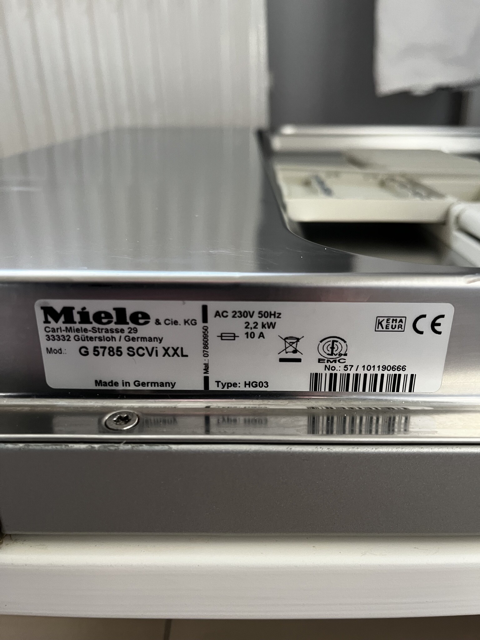

Har en Miele G 5786 SCVi XXL diskmaskin som larmade ”Fyll på salt”. Fyllde på men åter samma påminnelse.
Har plockat ur saltbehållaren, rengjort alla delar, rör etc. Men…..åter samma meddelande.
Någon som kan hjälpa mig med ett förslag på fel? Etikett på Miele G 5786 SCVi XXL diskmaskin med specifikationer som AC 230V, 50Hz och tillverkningsdetaljer, fotograferad i ett köksutrymme.

hurmycket salt fyller du i?
mielen kan väl ta två kilo
Lasse Harald
Efter att tömt och rengjort allt och blåst i de slangar som finns på salthållaren fyllde jag på 1 kg salt.
det brukar räcka
kan dock ta en stund

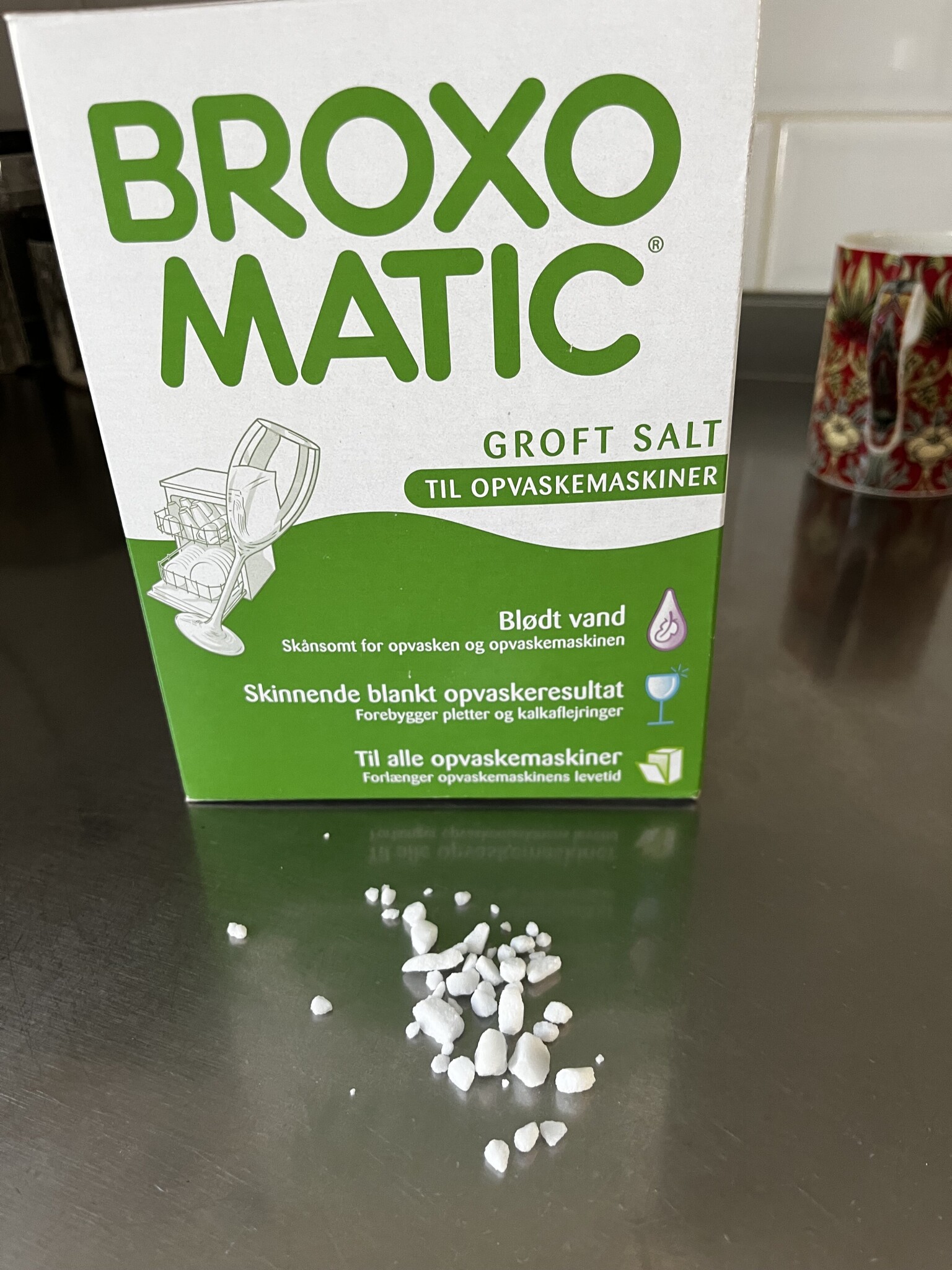

vilket salt använde du?
returen returen skrev:
det brukar räcka
Jag köpte ett grövre salt denna gång eftersom jag läst ”ju grövre desto bättre”.
Kanske du har rätt i att jag måste avvakta en stund, kanske OK efter några diskningar!?
precis
ju grövre desto bättre, längre uthållighet till upplösningen
MultiMan och 1 till
Tack för hjälpen. Nu håller vi tummarna👍👍
returen
Det sitter en givare på saltbehållaren, I värsta fall så är den dålig. Men det kan ta en stund efter påfyllning innan den reagerar, så avvakta först och se om det försvinner. Vill minnas att det tog ett par diskningar innan den slockande på min Miele.

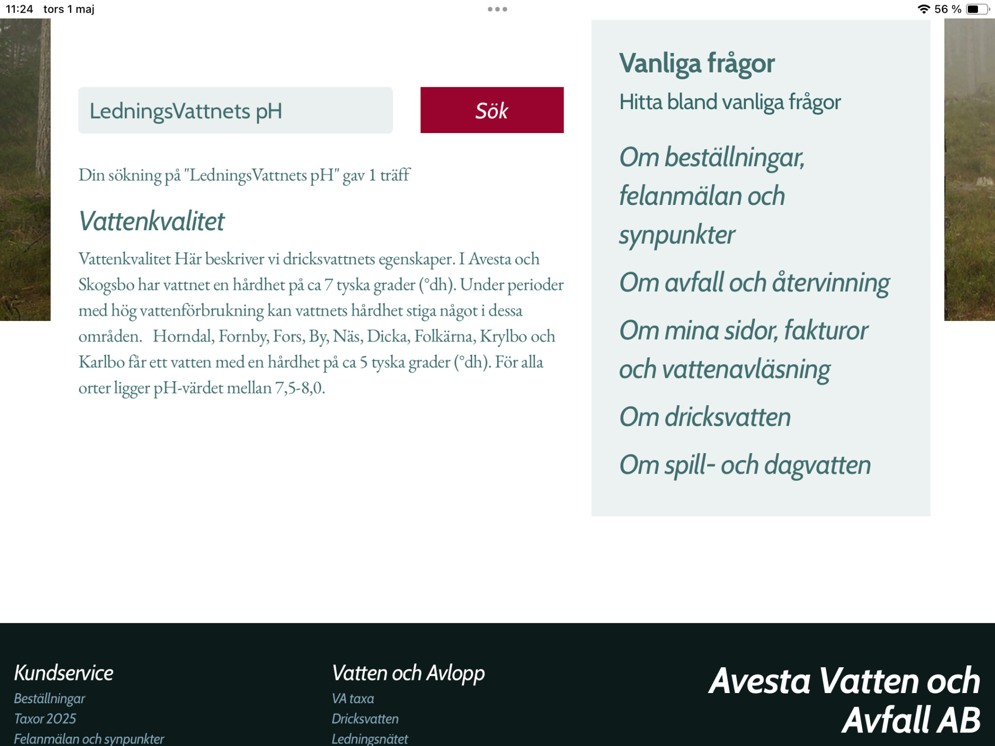

Måste du ha diskmaskinssalt? Har man mjukt vatten i ledningarna vilket de allra flesta har så är det onödigt. Min saltlampa lyser alltid, tyvärr går den inte att stänga av på min miele.
Lasse Harald
Bra kommentar! Ska kontakta min vän rörmokaren som förmodligen har koll på vattnets hårdhetsgrad.
Kolla ännu hellre på ditt vattenbolags hemsida, det brukar stå tydligt där.
Så här ser det ut i nordvästra Skåne: [länk]
Tack för tipset!
Hittade infon efter din instruktion. Då är frågan om jag behöver salt vid värdet 7˚dh?
  • Skärmdump av informationssida om ledningsvattnets pH och vattenkvalitet i Avesta.
MultiMan
Där jag bor använder kommunen ytvatten, så det är supermjukt. Krävs ändå salt för att undvika fläckar och prickar på glasen.
