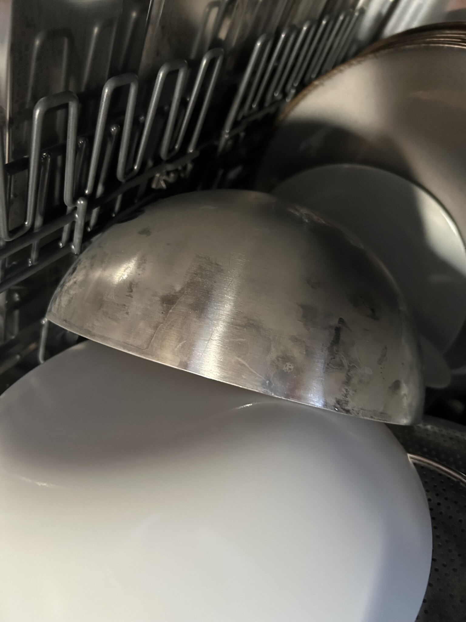

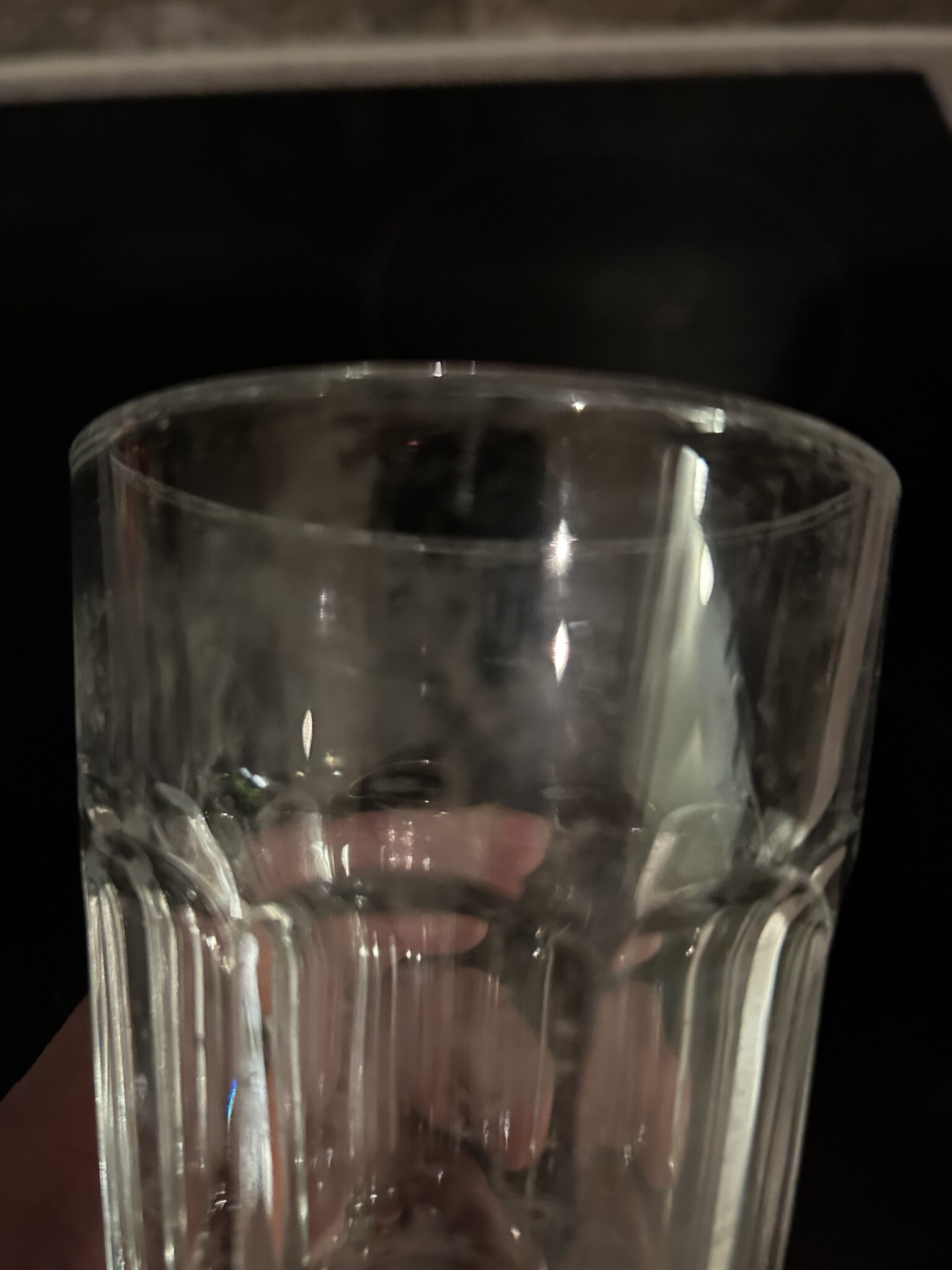

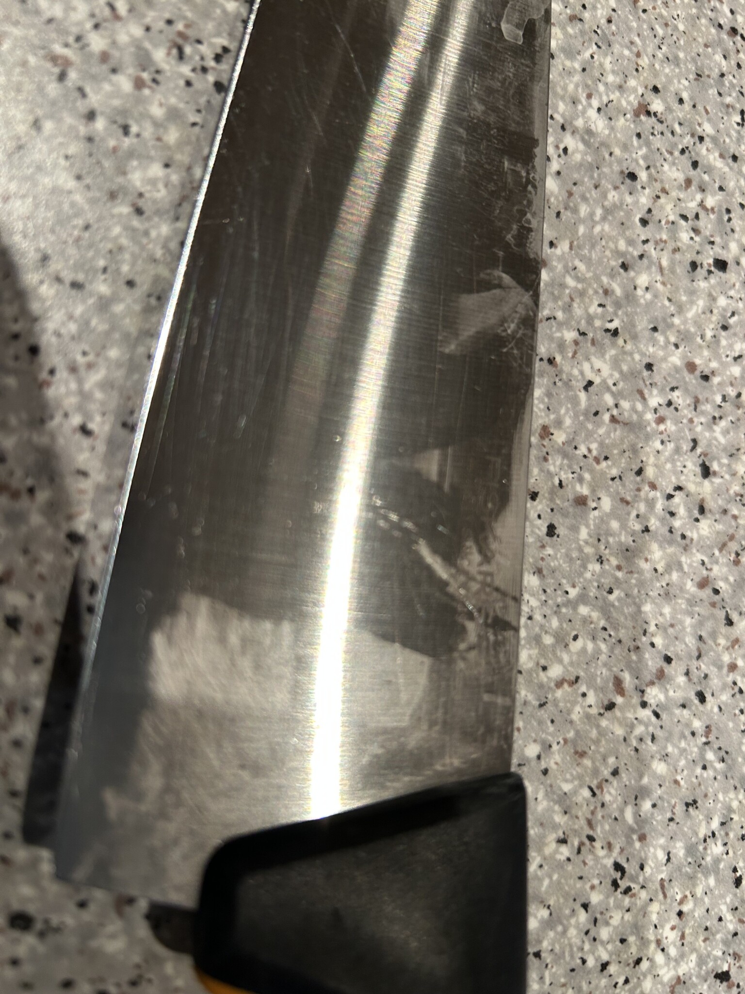

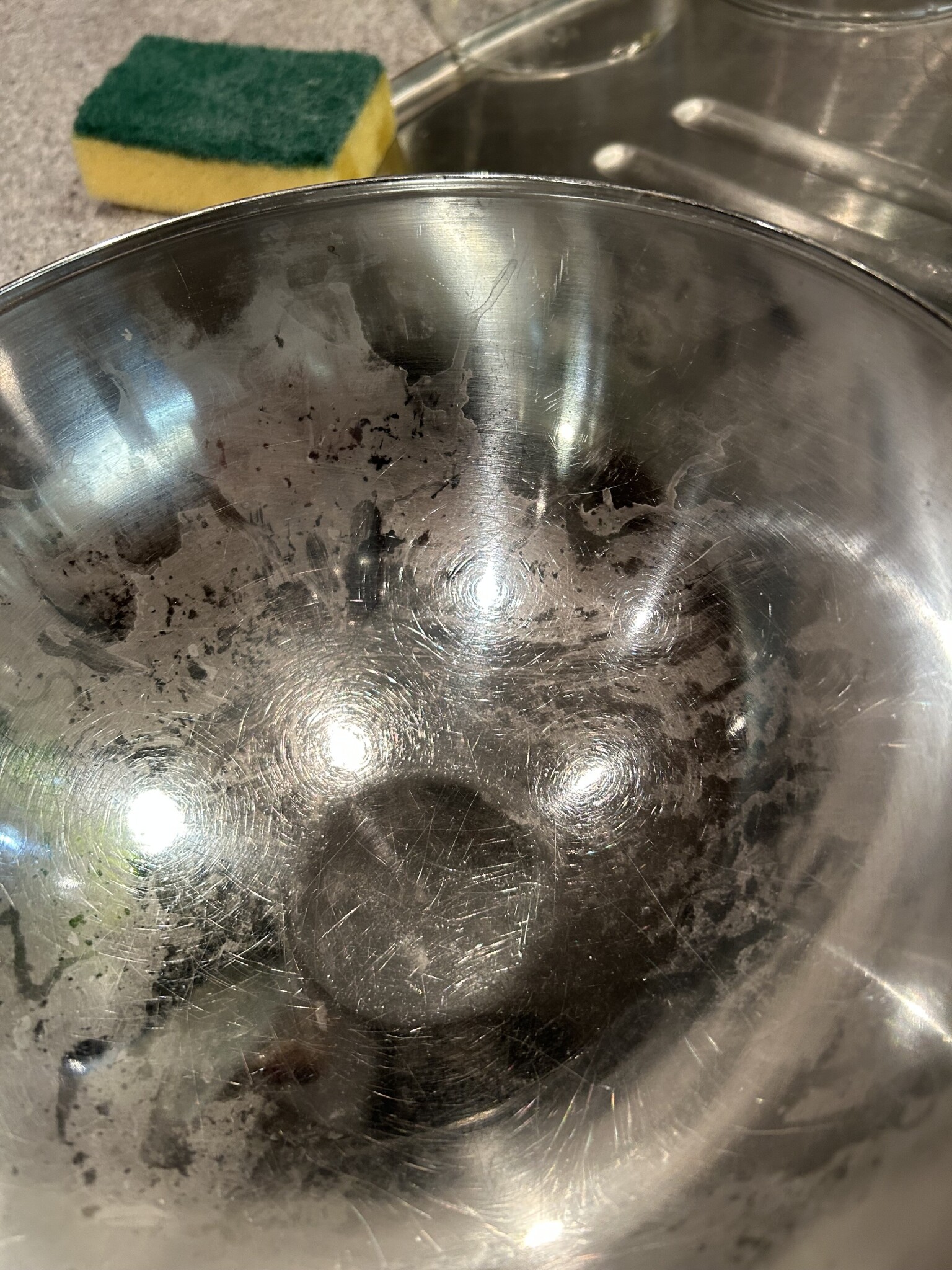

Varför dessa ljusa fläckar på metall och glas i diskmaskinen
Bytte nyligen till en ny diskmaskin från ikea, Söderboda. Nu efter ett tag får metall fläckar som på bilderna, lite även på glas. Maskin inställd efter vårt vattens hårdhet och funkat fint i en dryg månad. Inget vi varit med om med tidigare diskmaskiner. Får kontakta service på måndag men kanske någon här har idé?

Finns inte inställningar för vilken tablett man använder, vad jag hittat. Vi har 5.9 på vattnets hårdhet och har inte på andra maskiner behövt meka med värdet. Valde det som medelhårt och då andra steget på maskinens inställning. Nu testar jag på lägsta vilket innebär ingen regenerering av saltet som jag tolkar inställningen då borde det ju väl omgående inte ges salt. Det som sitter på kan skrapas bort med nageln och med en skursvamp. Misstänker mer och mer att maskinen skickat ut för mycket salt.returen skrev:

med 5,9 i hårdhet skall du inte använda salt! öht!M mbn skrev:
det är då snarare diskmedelsrester du har på diskgodset
salt skall inte kunna komma in i diskprocessen i såfall har du fel i saltbehållaren eller systemet runikring
smaka på glaset så märker du om det är salt eller diskmedel
Japp vårt värde är ju på gränsen men kollar på information från vattenleverantör som klassar det som medelhårt och i instruktioner från tillverkare står det att det motsvarar lägsta inställningen för saltgenerering. Nu testar jag med läget helt utan saltgenerering. Vi kör alltid med multitabletter och för tillfället har vi ”finish powerball”. Som sagt har disken varit ok i typ en månad för att nu plötsligt bli fläckig. Tillägger att vi har haft en handfull olika diskmaskiner under de senaste 25 åren i olika boenden, utan att ens behöva bry oss om inställningar i någon större utsträckning.returen skrev:

Om det nu skulle vara kalk ändå så har du fel på avhärdaren och skall reklamera
för när jonbrytarmassan skall regenereras med saltlösningen så rinner kalk och salt ut i brunnen där pumpen tar ut det direkt, sen sköljs kalket bort med ytterligare vatten intag och rejekten pumpas ut med en gång
Nu skall det inte vara något kvar men är det detta....
