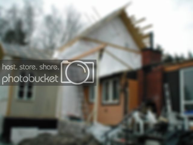

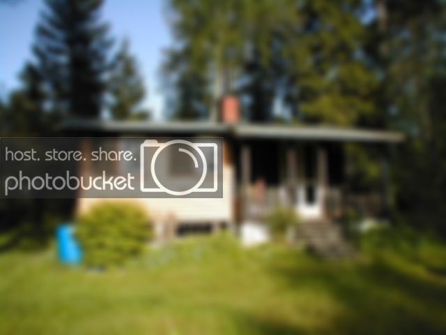

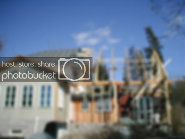

Vi (=jag) bygger lösvirke av många anledningar men de största är att det är en livsdröm för mig och att det inte finns något hus som vi vill ha i katalogerna. Dessutom har jag mer tid än pengar vilket gör att det blir billigare att bygga själv och då blir det lösvirke. Hade vi mer pengar hade vi fortfarande byggt lösvirke men då hade jag stått med kaffemuggen i handen och kollat när någon annan isolerar och gör annat tråkjobb i stället för att göra det själv.
På bygglovet står det att det är ett tillbygge men när vi är klara kommer endast 4 ytterväggar vara kvar av det ursprungliga huset. Det bästa hade varit att först riva det gamla huset och sedan bygga upp allt nytt, men vi måste bo någonstans under tiden så då får det bli så här.
Jag jobbar som anställd 3 dagar i veckan och med tillbygget 3 dagar och så har vi en "familjedag". Ibland så tar jag en del snickerijobb genom min egna firma för att få in lite extra pengar. På det här sätter räknar vi med att hålla på i totalt 5 år innan allt är klart... Då bor vi första åren i ursprungliga huset på 3 rok om 60m2 +källare. Under en sommar så öppnar vi mellan nya och gamla och bor då på 1rok och i källaren. Sedan flyttar vi in i det nya medan det sista av det gamla ordnas till. Vi har under det gångna året hållt tidsplanen hyggligt med tanke på vintern. Markarbeten, grunder, nytt garage och en friggebod är klar. Noggrann plenering med ordentliga konstruktionsritningar samt disciplin har gjort att det fungerar bra och är hur kul som helst! Det som inte riktigt har fungerat är att frun blir arg när jag lägger tid på den egna firman och inte vårat hus... men firman får ju inte dö ut heller.

Lägger in några bilder
Detta var utgångsläget
Medan jag höll på....
Och så här blev det
Och nu några på mitt pågående..
