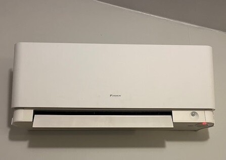

Vi har nyligen köpt ett nytt fritidshus och har en Daikin Luftvärmepump/inverter installerad i ett av rummen. Modell FTXG25JVBW tro ja det är (se bif bilder). Det känns som man är på en finlandsbåt då den arbetar. Med ett väldigt lågfrekvent ljud som får golv o väggar att vibrera med. Går att får bort, förminska, ändra frekvens eller vad för att bli av med oljudet som hörs i hela nedervåningen.

Försök kontrollera var ljudet kommer från. Sannolikt är det utedelen som sitter monterad på fasaden. En lösning kan vara att montera den på marken istället. För oss gjorde det dock stor skillnad att sätta utedelen på fjädrande fötter som minskar och nästa tar bort vibrationerna in i huset. Typ som dom här:

Hej o tack för tipset, låter mycket troligt. Är vår första värmepump så vi är lite noviser på detta. Beställer dämpare redan. Tack än en gång!
