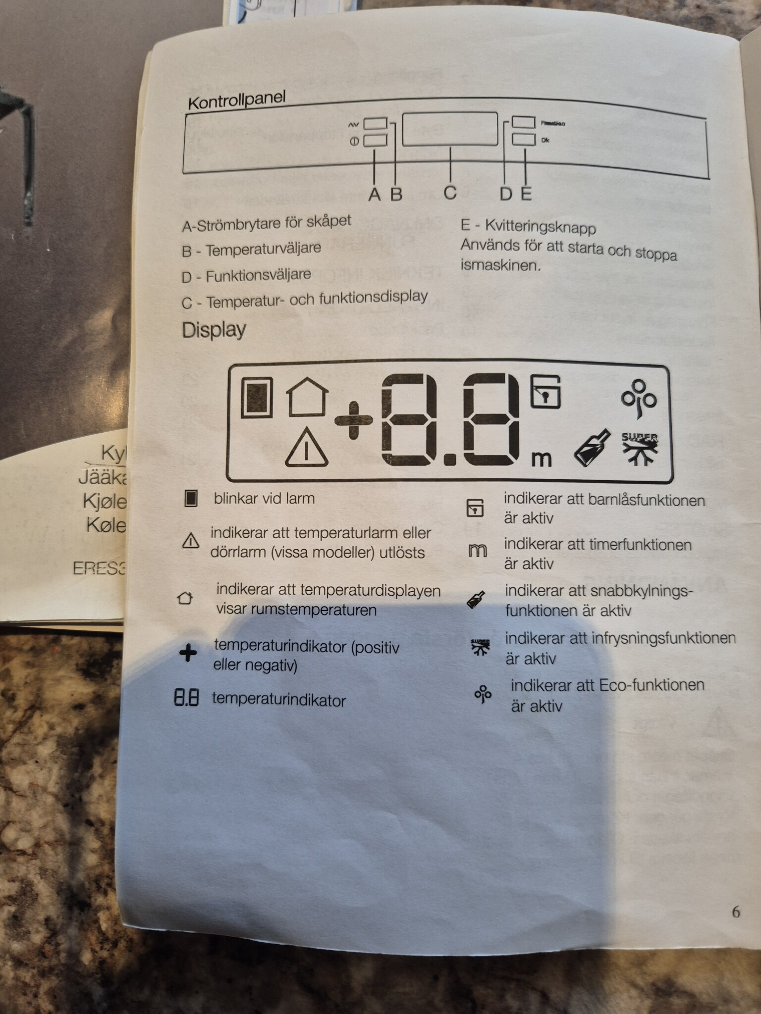

Hej igen
Kom hem och den stod på minus 16, fick äta mjukglass mm.
Troligen varit varmare.
Varor kallare nertill
Ändrade till minus 21 och ok.
Monterade upp en kamera för att kolla tempen umder tiden.
Såg att den ändrade sig från 16 och upp till 22.
En fyrkant indikerade på displayen, se bild, har tömt och varit avslagen i 5 dygn.
Letat på era sidor
Mvh Bengt

fyrkant är sensorfelB bengt nolen skrev:Hej igen

Sensor vart??
Förslag??
Börjar undra om det varit strömbortfall, men inga grejor blinkade, micro, radio, mm. Skulle starta diskm och den hade bytt språk??
Nu har den varit stängd i 2 v
Hur tar men bort dekalen,??
Förslag??

beror på vilken fyrkant som tänder upp
avfrostningssensor i kalla modulen eller luft sensor utanför
kan även visa avbrott i avfrostningselementet och en grej till
så är fyrkanten i den vänstra eller högra siffran , är den uppe eller nere
