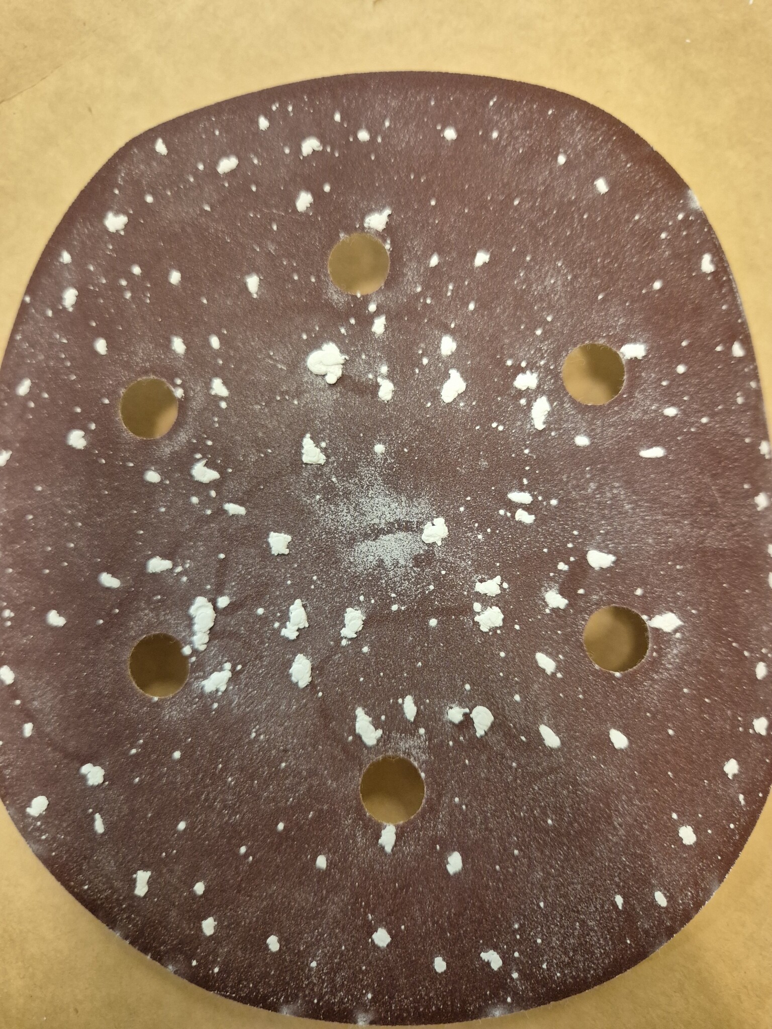

Målat 1 gång på slipad furu, väntat ca 3 x angiven övermålningstid. Excenterslip på låg hastighet, inga papper av toppkvalite men slipat mkt med dem utan denna effekt tidigare så avskriver den grundorsaken. Uppkommer ganska omgående.
  • Slitet sandpapper för excenterslip, med vita rester på ytan efter slipning av målad furu.

Varför slipar du en nymålad yta?

Ja ur "sliphänseende" är "väntat ca 3 x angiven övermålningstid" "helt" nymålat och normalt absolut inte sliptorrt.

Nu handlade ju inte frågan om varför jag slipade utan varför pappret reagerade som det gjorde...
Ok, men man kan ju knappast behöva vänta tills färgen är genomhärdad innan den slipas för ett nytt lager färg?

Uppenbarligen om du drar på med en excenterslip.

Men vad målar du och med viken färg? Normalt brukar man inte behöva slipa mellan färglager även om det finns färger/situationer där det behövs.

Vill du ha hjälp får du nog acceptera att vi behöver veta omständigheterna kring din fråga.
Eftersom det är så lite info i frågan så gissar jag på att det blivit rinnmärken av första lagret och trådstartaren vill slipa bort dessa innan nästa lager. Isåfall får man ju vänta rätt länge eftersom det är mycket tjockare just där färgen runnit.

Lagt grundfärg på inomhussnickerier, slipar av den lätt resta ytan innan täckfärg. Allt enligt burkarnas instruktion och enligt mig rätt normalt förfarande. Är stora ytor och ville därför köra maskin, men är ju slipat ytterst lätt och med fint papper. Men tror ni redan svarat att färgen inte var redo.
