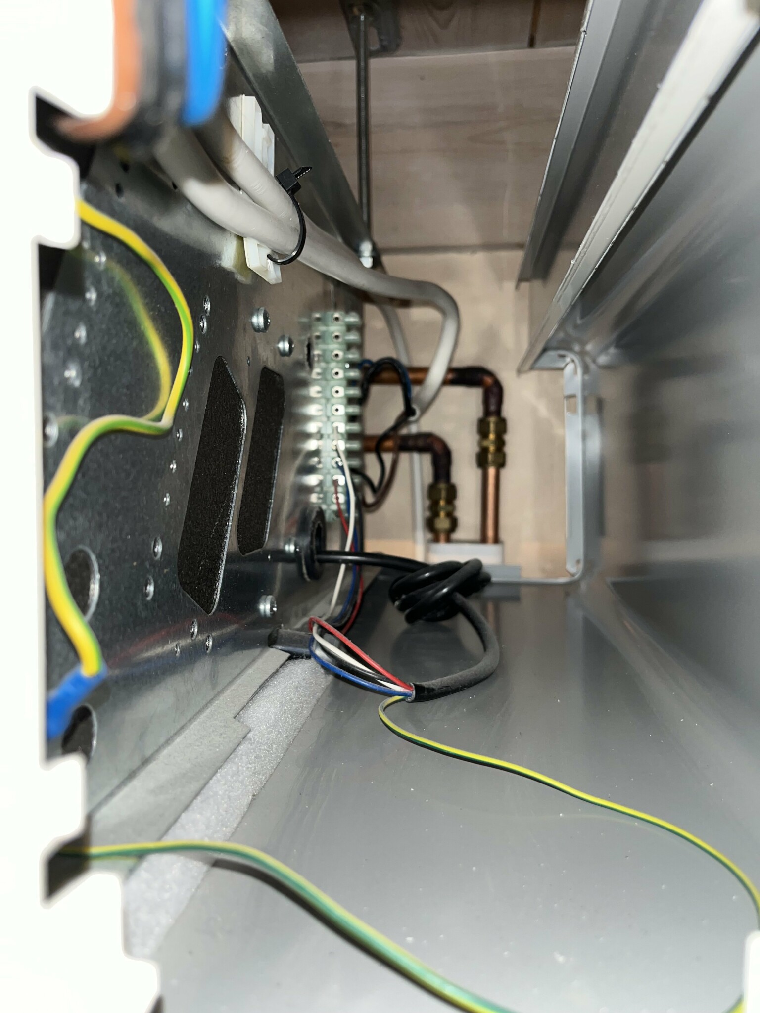

Fabrikat och typ så man få fram ett schema på den. det måste finnas en reglering någonstans i den. Annars skulle inte tempraturreglaget ha den utformningen med öka/minska funktion
Atisa heter den
F frause skrev:
Ja
Det spelar ingen roll. Det är insidan som räknas. 😆
Mässingsklump på ett rör med en sladdbestyckad plastmoj på troligtvis.
F frause skrev:
Ja
Så här ser det ut bakom styrpanelen, på andra sidan är rören för ing/utg VVS i tidigare bilder.
