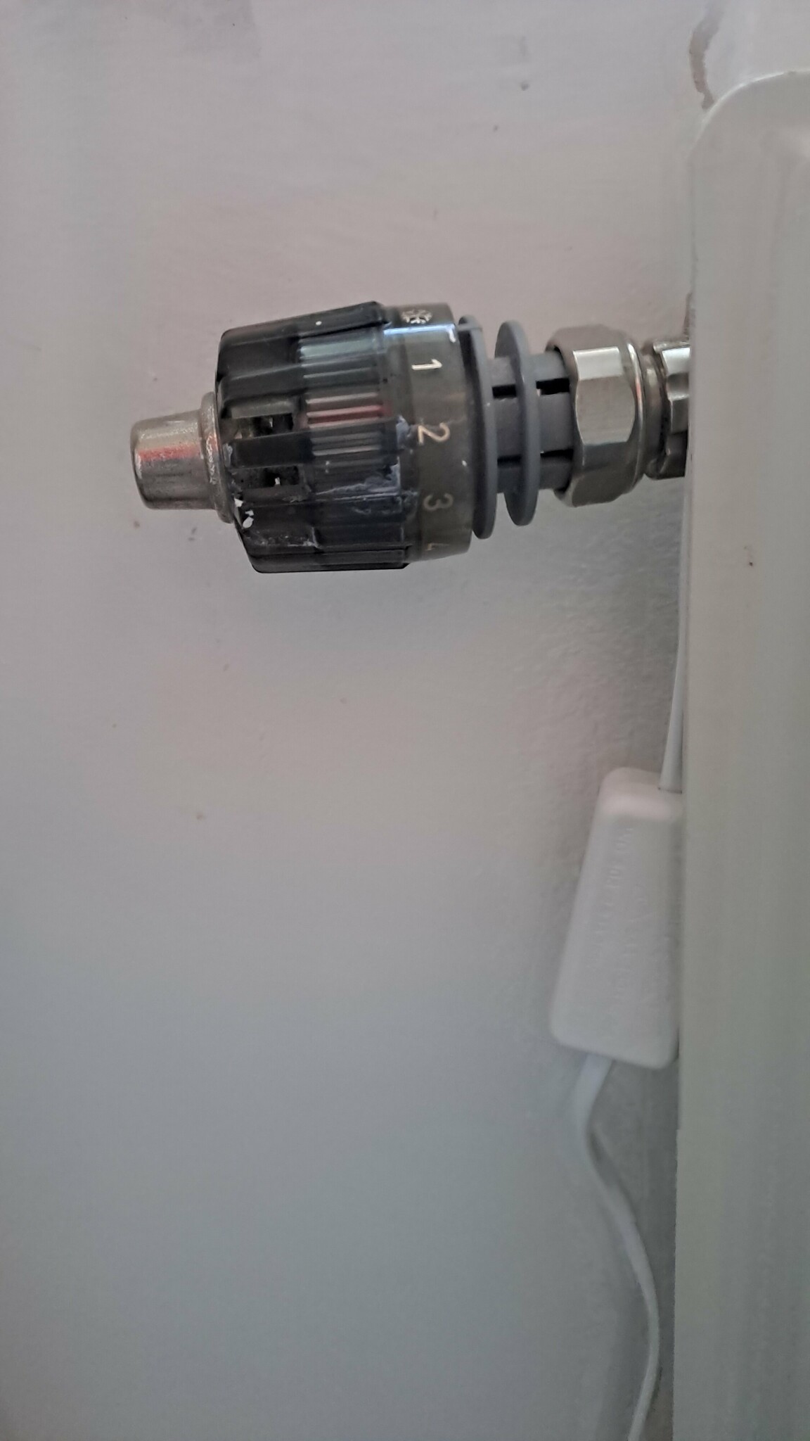

  • Termostatventil på en vit radiator, inställd på nivå fyra, med en elsladd på en vägg i bakgrunden.

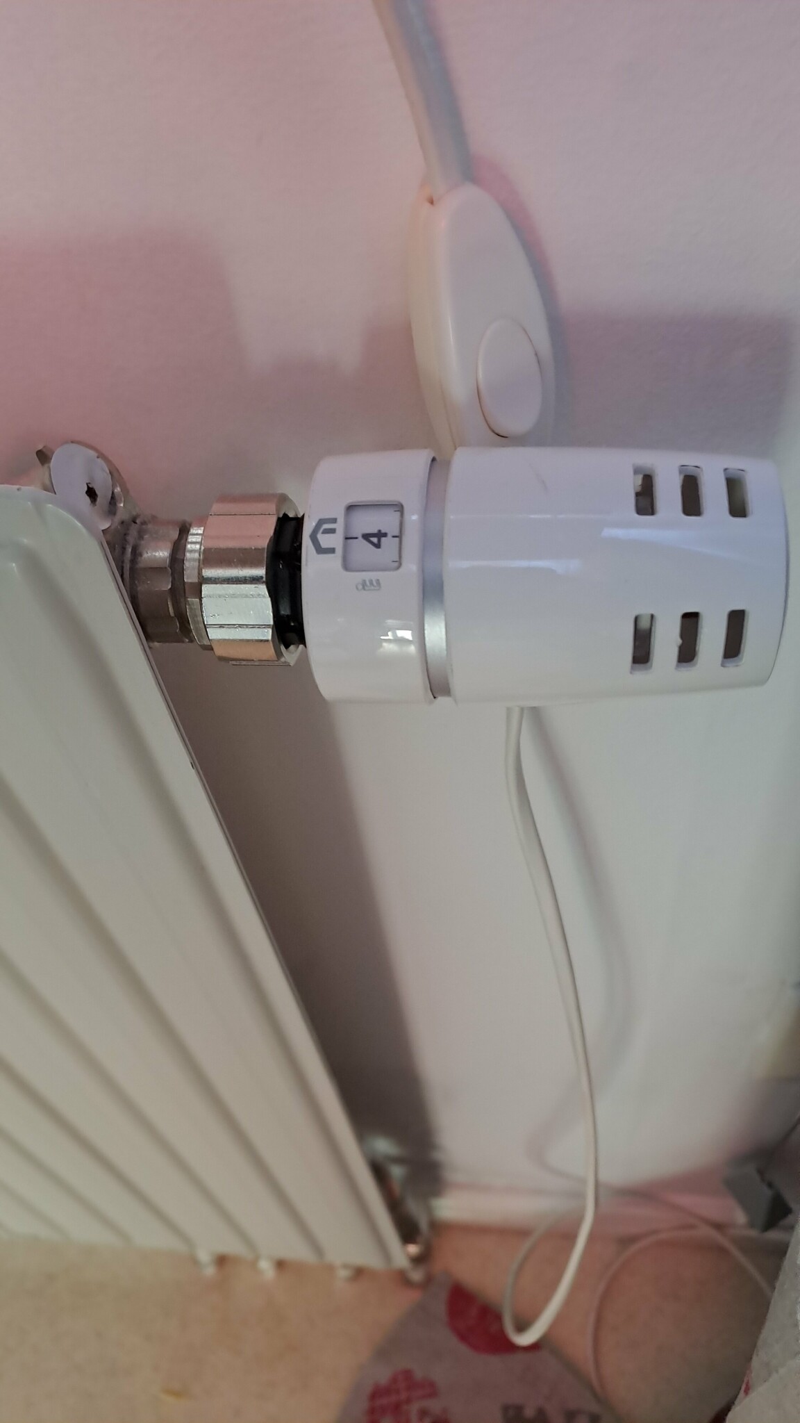

  • Termostat på ett element med inställningar 1 till 3, monterad på en vägg.

Inte säkert att termostaten fungerar som den ska på den där ventilen
Och vad är full effekt? Fjrrvärmevarmt (+70°C) eller normal temp?

Vilken diameter har gängan på termostatventilen, 20 eller 28 mm?
När jag tittar på gamla termostaten och jämför med bilderna i Rot-boken så ser det ut som att det är M20, tittar man sen på stiftet på termostatventilen så ser stiftet ut att vara väldigt långt, då står det i Rot-boken att stiftet i adaptern ska tas bort.

Den ligger på bara på +40 C
Jag har tagit bort stiftet på adaptern. Framledningstemp +40 C
M20.

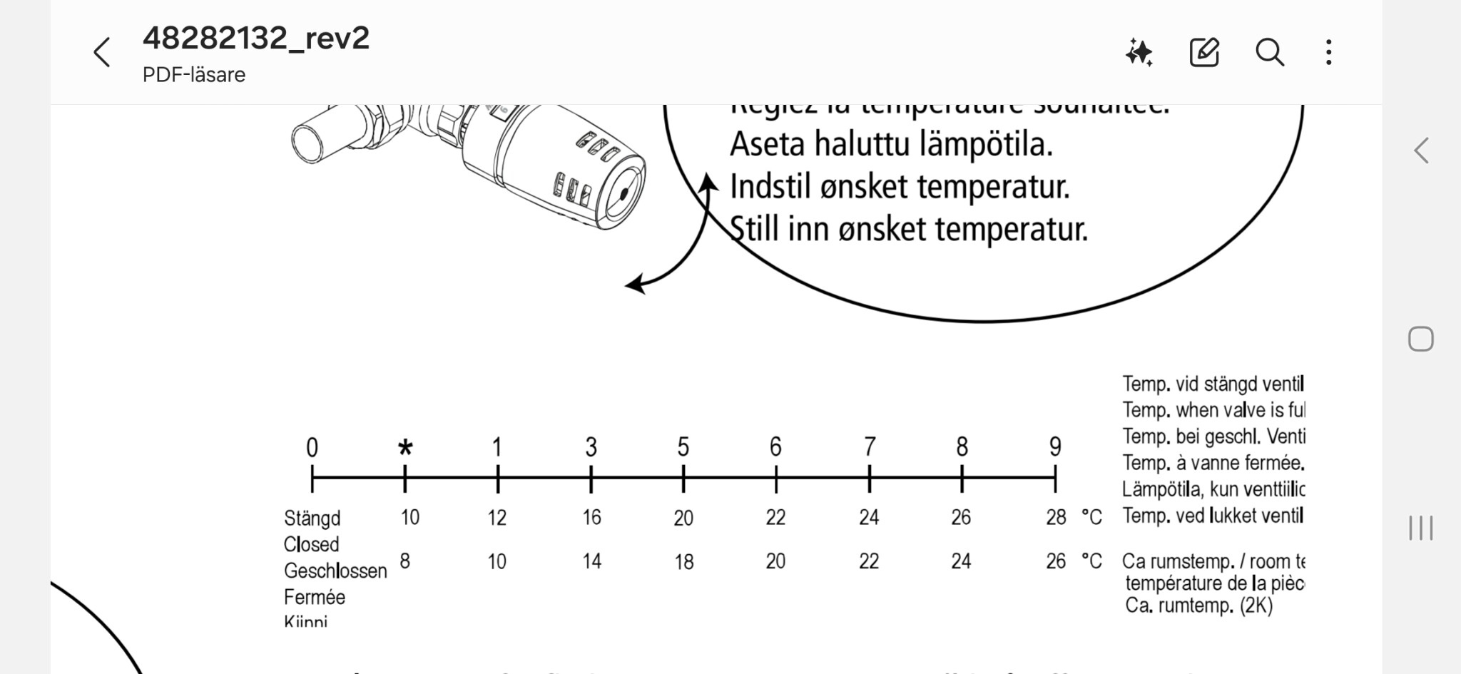

Ska 0.5 tolka som 5 eller 0,5? Om det är 0,5. Var lägger du i så fall din tänkta nolla?
Vilken temperatur är det i rummet?
