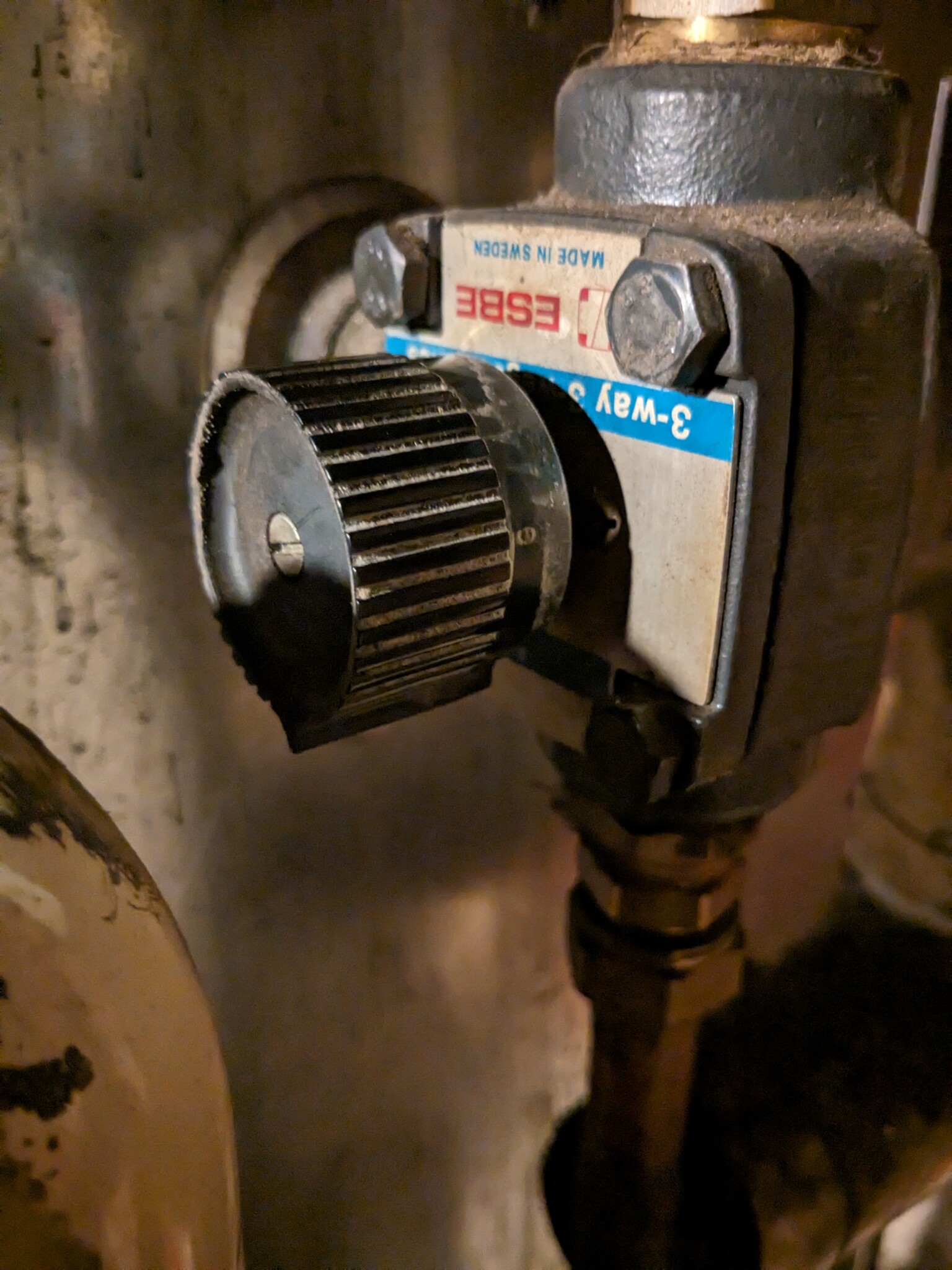

Min vedpanna vill jag gärna använda men det jag fått informerat är att jag saknar en dragregulator och som nybörjare vågar jag inte börja elda förrän den är på plats. Därför drog jag igång uppvärmning av ackumulatortank med el i helgen som gick. Började lördag kväll, söndag kväll fortfarande ingen värme. Tills jag googlade mig fram till vad en shunt var och efter bara en kort stund började rören bli varma 😅
Tänkte problemet var löst men nu har det slagit över till att de inte slutar vara varma.

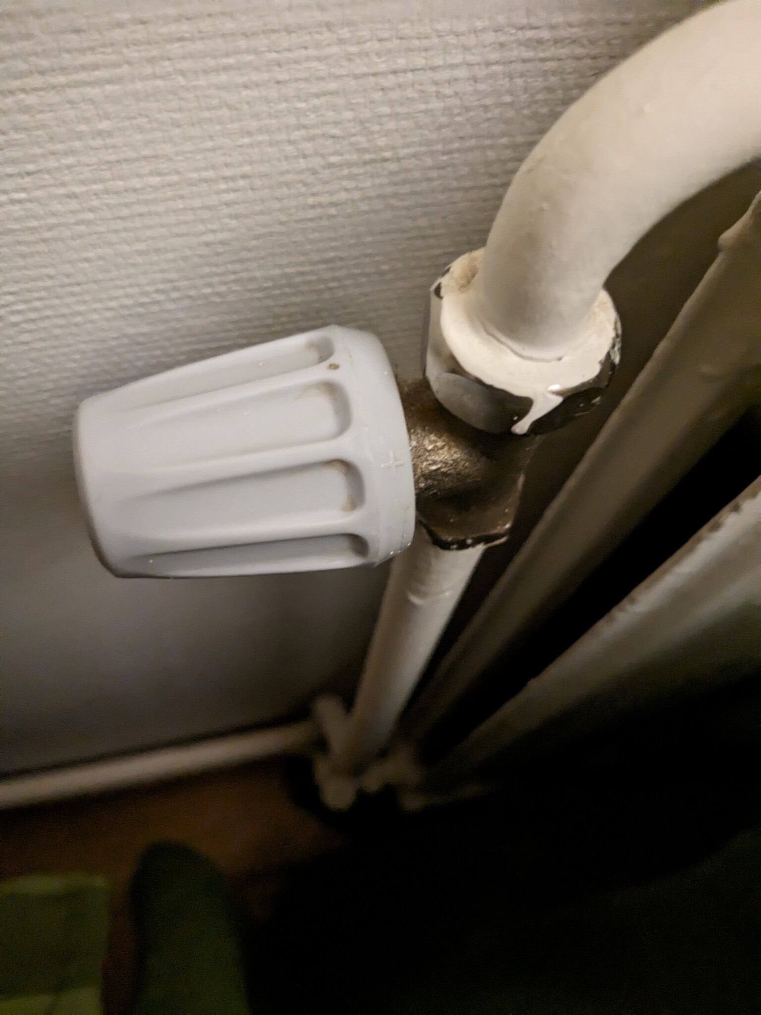

Elementen är knappt uppvridna, shunten vred jag ner till cirka 3 imorse, men när jag kom hem idag möttes jag av 26,8 graders värme 😓
Nu har jag sänkt shunten till 0, stängt av vissa element och öppnat massa fönster och nu kan man andas hyfsat här.

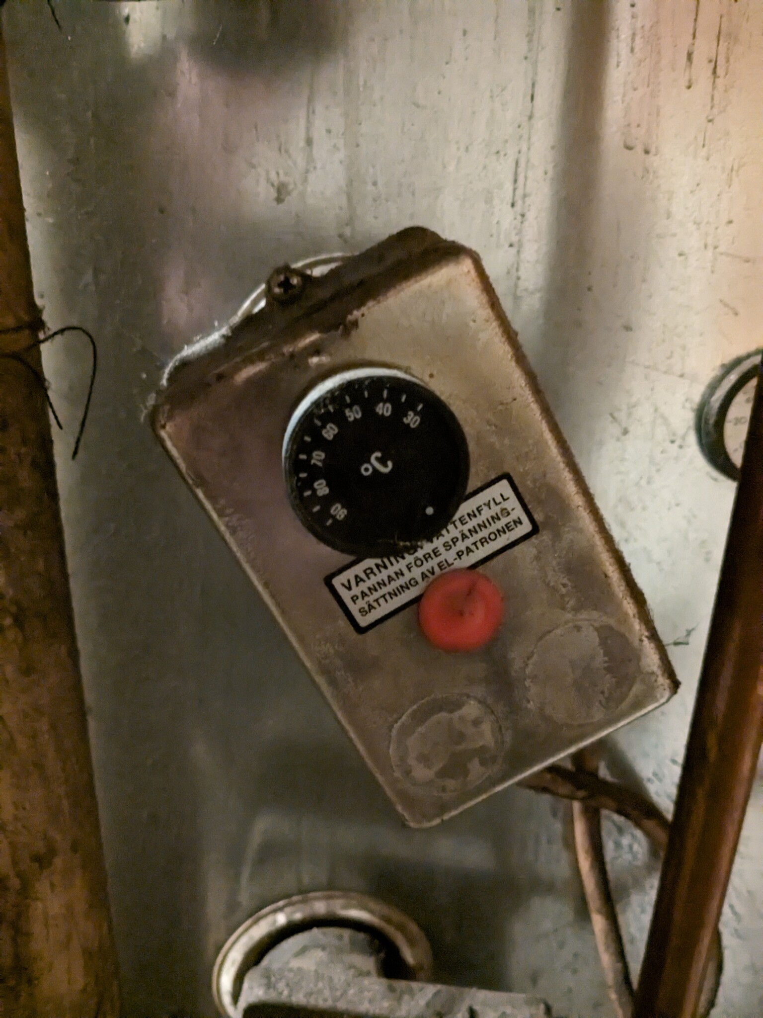

Vet någon vad problemet kan vara? Termostaten på ackumulatortank är på typ 50, shunten var som sagt på 3 hela dagen.
Till saken hör att när jag vred på shunten stod den vriden förbi 10 ( och då var elementen iskalla). Kan det vara så dumt att shunten är felmonterad och 10 är lika med 1 och tvärtom?

Har du varken shuntautomatik eller radiatortermostater så går det inte att få stabil temperatur.

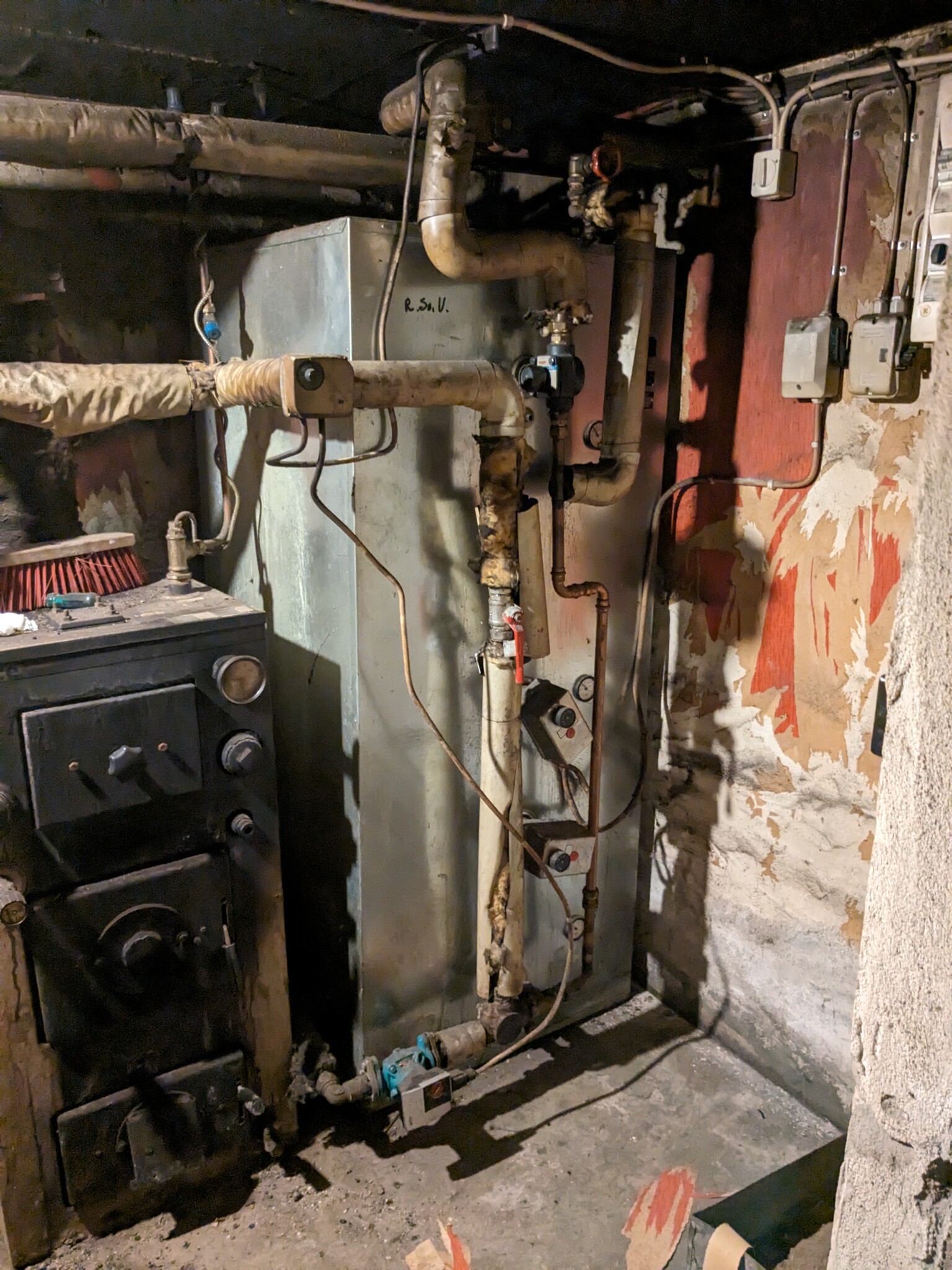

Vad har du för panna? Dragregulatorer fungerar bra om man eldar koks, men är inget vidare för ved.

Vad menas med radiatortermostater?
Inte de som sitter på själva radiotererna då?
Lite bilder...

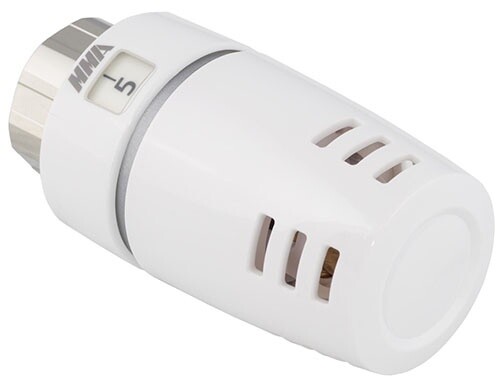

Vad blir skillnaden om jag vrider till max på mina vred jämfört med att vrider till högsta siffran på en termostat??J Josth skrev:
Fortfarande har förra ägaren bott här i över 30 år så det har ju ändå funkat på något sätt. Att byta ut allt utan att veta vad problemet egentligen är känns inte riktigt som en lösning för mig.
Om man sätter termostaten på max så är termostatventilen helt öppen och värmevattnet flödar fritt igenom. Du har en väldigt gammalmodig lösning i huset med både manuell shunt och manuella handvred på radiatorerna. Då är det väldigt svårt att ställa in lagom temperatur i huset och man fick ändra ofta men det var så det var för kanske 50 år sedan. Numera har de flesta automatik och termostater.
Allvetare
· The Great North
· 1 226 inlägg
Det fina med termostater är att de öppnar och stänger sig efter önskad värme. De känner av omgivningens temperatur och reglerar värmen efter det. Siffrorna 1-6 kan motsvara 20-21-22-23-24-25grader typ.E Emma777 skrev:Vad blir skillnaden om jag vrider till max på mina vred jämfört med att vrider till högsta siffran på en termostat??
