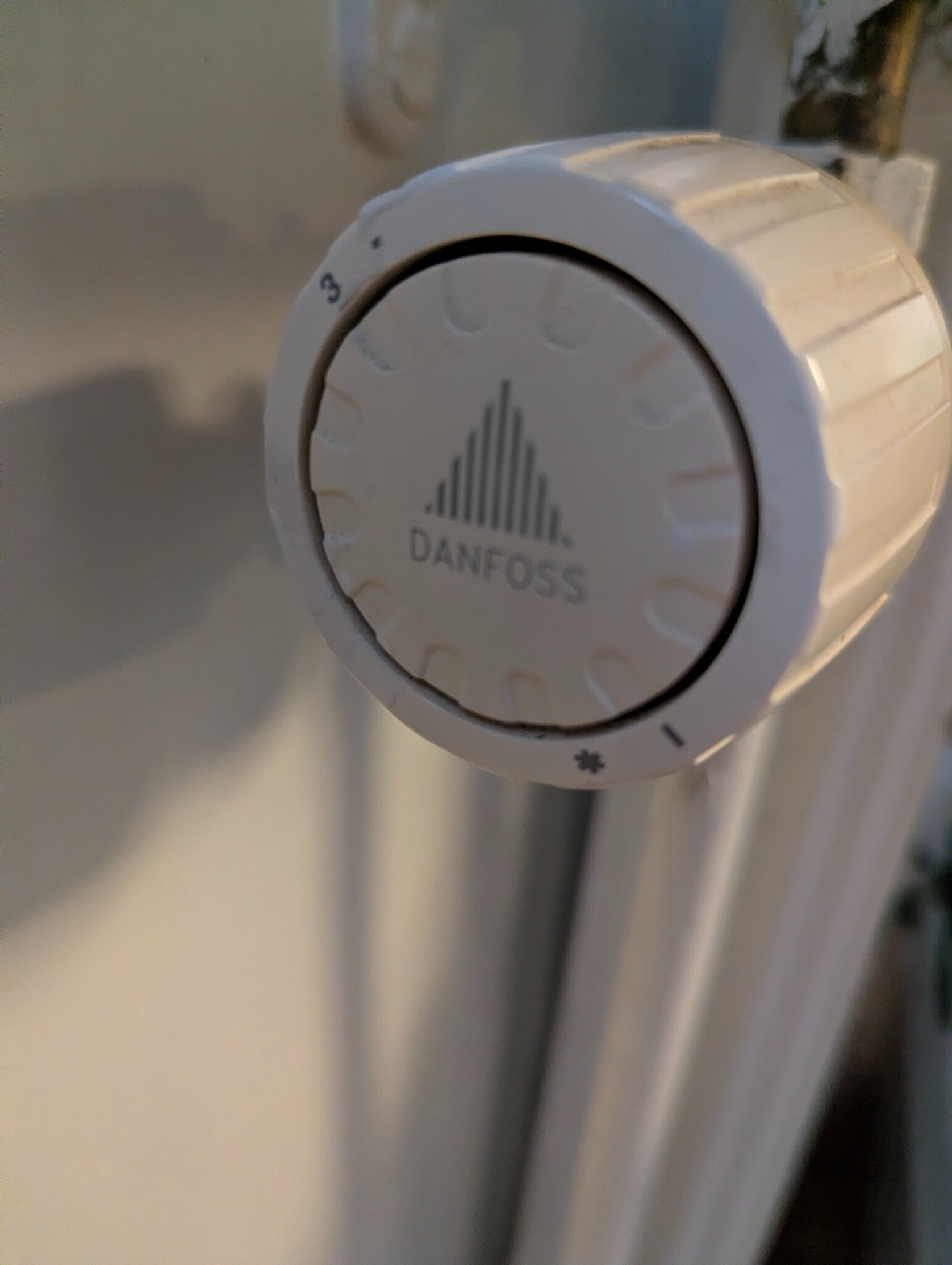

Vi har flyttat in i en brf lgh. Innetemperaturen pendlar mellan 18 till strax över 19 grader. Vi har vridit upp termostaterna till max men bara två av fem element blir ordentligt varma. De övriga är svagt ljumma i överkant. Framledningen är dock ordentligt varm vid alla elementen.
Jag har kollat luftning och allt är ok där.

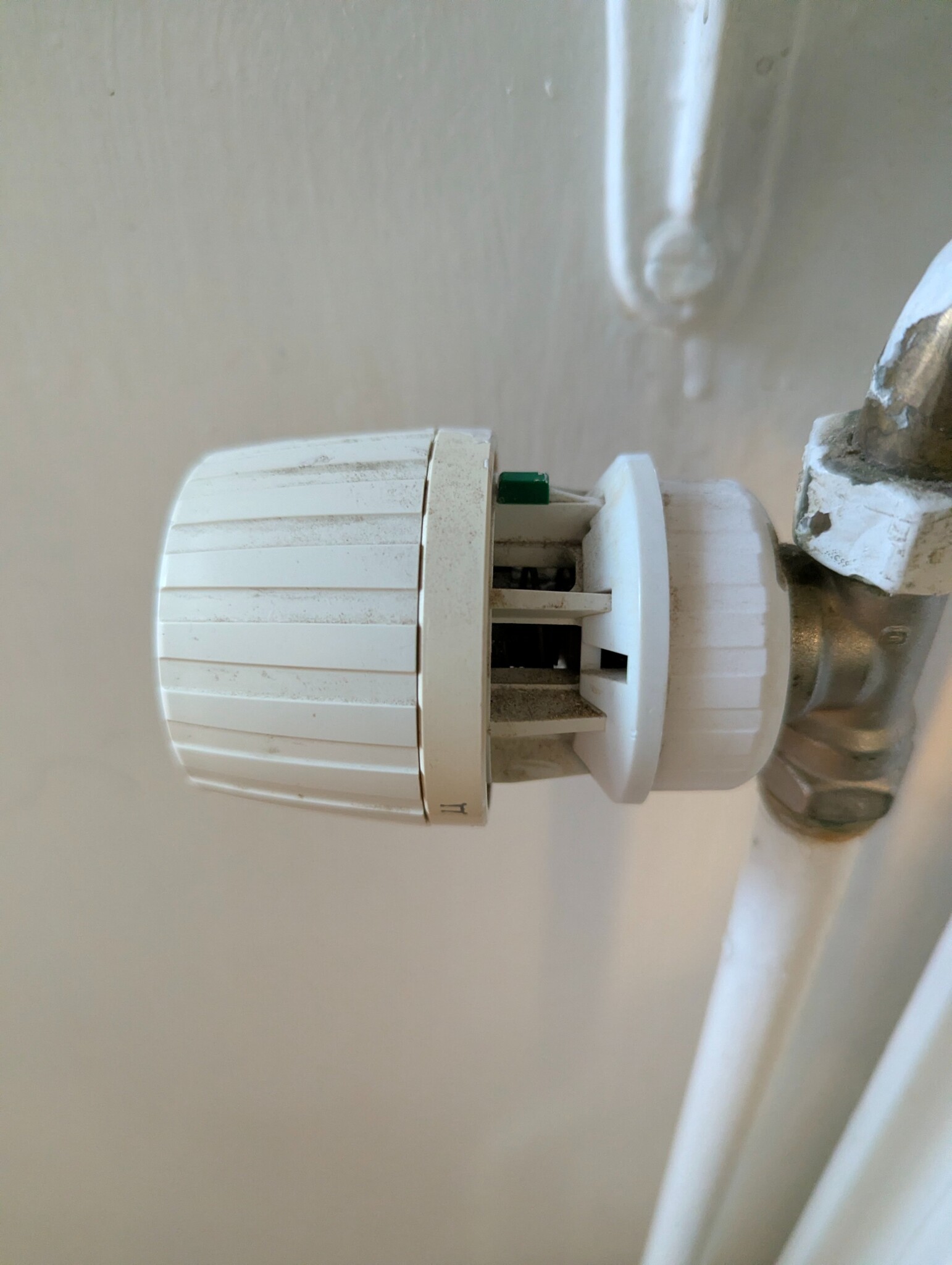

Jag bifogar bilder av termostaterna som är av en typ jag inte sett förut som inte går att skruva av för att kolla att piggen inte hängt sig.
Jag skulle uppskatta om någon som vet mer om dels termostaterna och deras funktion och dels om bästa sättet att diskutera saken med styrelsen kunde bidra med några tankar.
  • Termostat från Danfoss på ett element, inställd på nivå 3.
  • Termostat på ett element med ovanlig design, sitter på ett rör mot en vägg; användaren beskriver problem med värmefördelning i bostaden.
Man tar bort termostaten genom att vrida ringen närmast ventilen motsols och sen drar termostaten rakt ut, 30 sekunder in i filmen,
