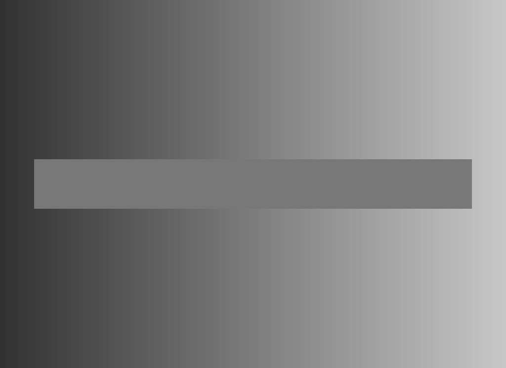

Fota med släpljus. Direktljus tenderar att få fogar att upplevas ljusare
Jämför med denna:
Gråskalagradient med en central horisontell linje för att jämföra grå nyanser.
Linjen i mitten ska vara samma gråa.
BirgitS och 1 till
Jämför med denna:
Skumt, men bra förklarat
Jag vill minnas att vår hjärna är sjukt bra på att hitta skillnader och förstärka dessa.
Är fogen något ljusare än golvet kommer det förstärkas.
Jämför med att bättringsmåla med en ny burk färg, kanske från en annan leverantör, det är snudd på omöjligt att få till rätt nyans och vi kommer se den skillnaden. (Skulle man dragit ett svart sträck precis där färgerna möts hade man nog inte sett skillnaden).
