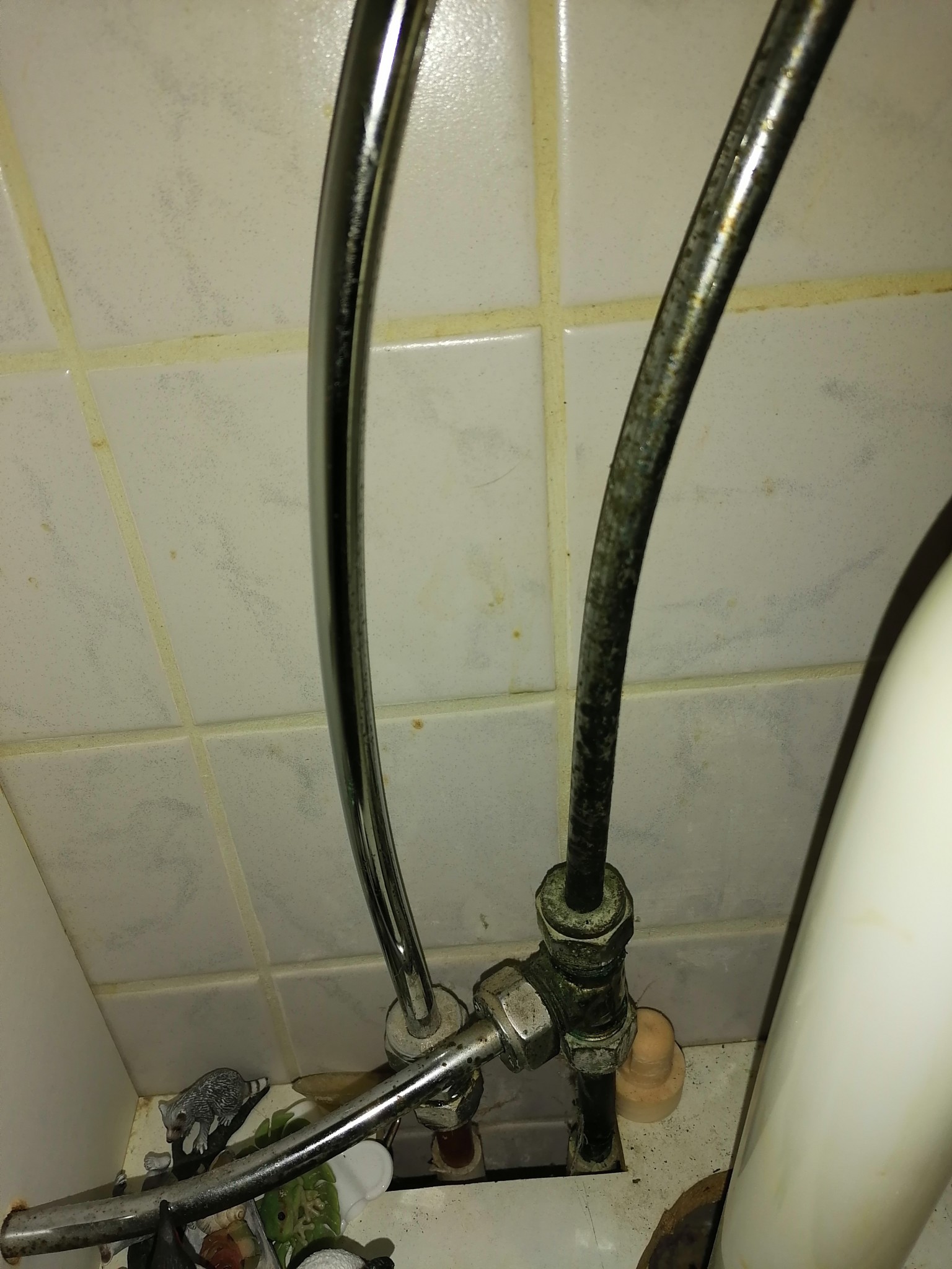

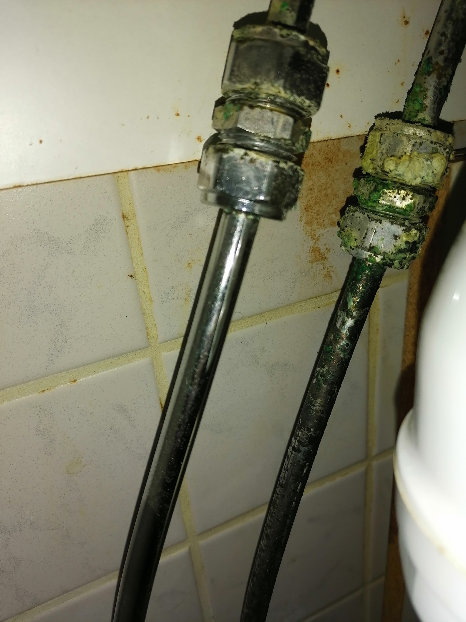

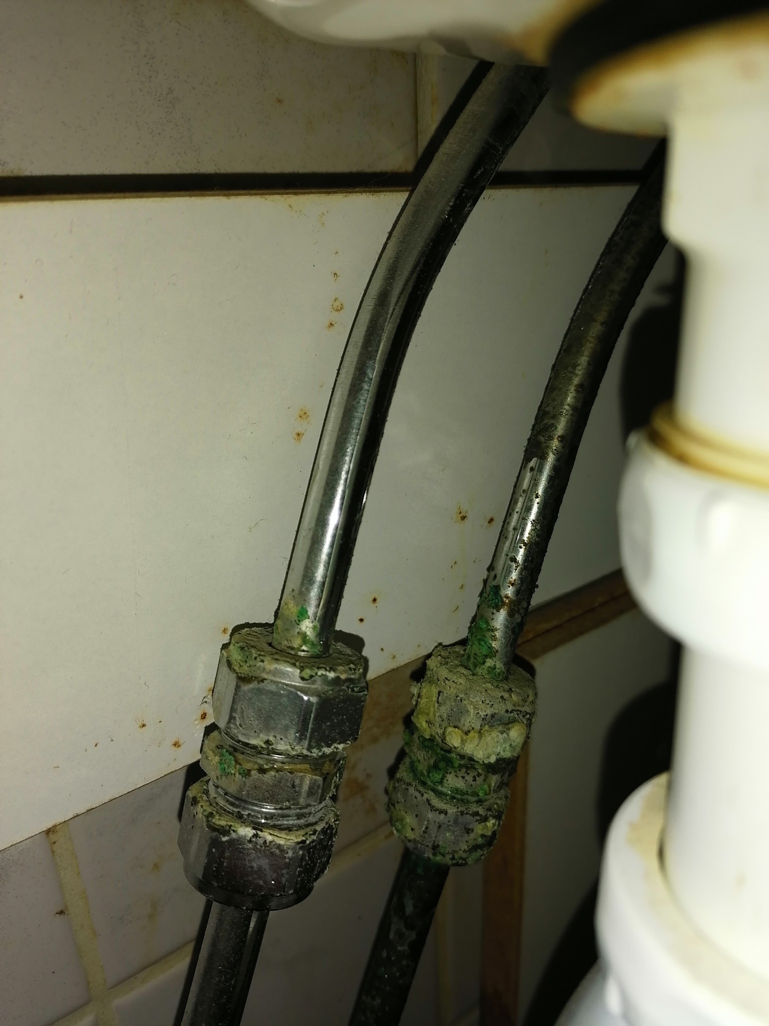

PeterSjohem #1 Medlem · 1 inlägg 26 jan 2021 22:15 PeterSjohem Medlem 1 inlägg 26 jan 2021 22:15 #1 Hej Har fått kromade vattenrör att bli helt svarta och kopplingarna är gröna av koppar utfällning. Inloggade ser högupplösta bilder Logga in Skapa konto Gratis och tar endast 30 sekunder Inloggade ser högupplösta bilder Logga in Skapa konto Gratis och tar endast 30 sekunder Inloggade ser högupplösta bilder Logga in Skapa konto Gratis och tar endast 30 sekunder #kallvatten #toalett
J jonaserik #2 Medlem · 25 750 inlägg 26 jan 2021 22:20 jonaserik Medlem 25 750 inlägg 26 jan 2021 22:20 #2 MIcroläckage i kopplingarna, har det använts stödhylsor i rören, ett måste med cromade rör som är halv eller helnjuka.
K KjellTimell #3 Medlem · Stockholm · 1 868 inlägg 26 jan 2021 22:31 KjellTimell Medlem Stockholm 1 868 inlägg 26 jan 2021 22:31 #3 Spänningskorrosion?
