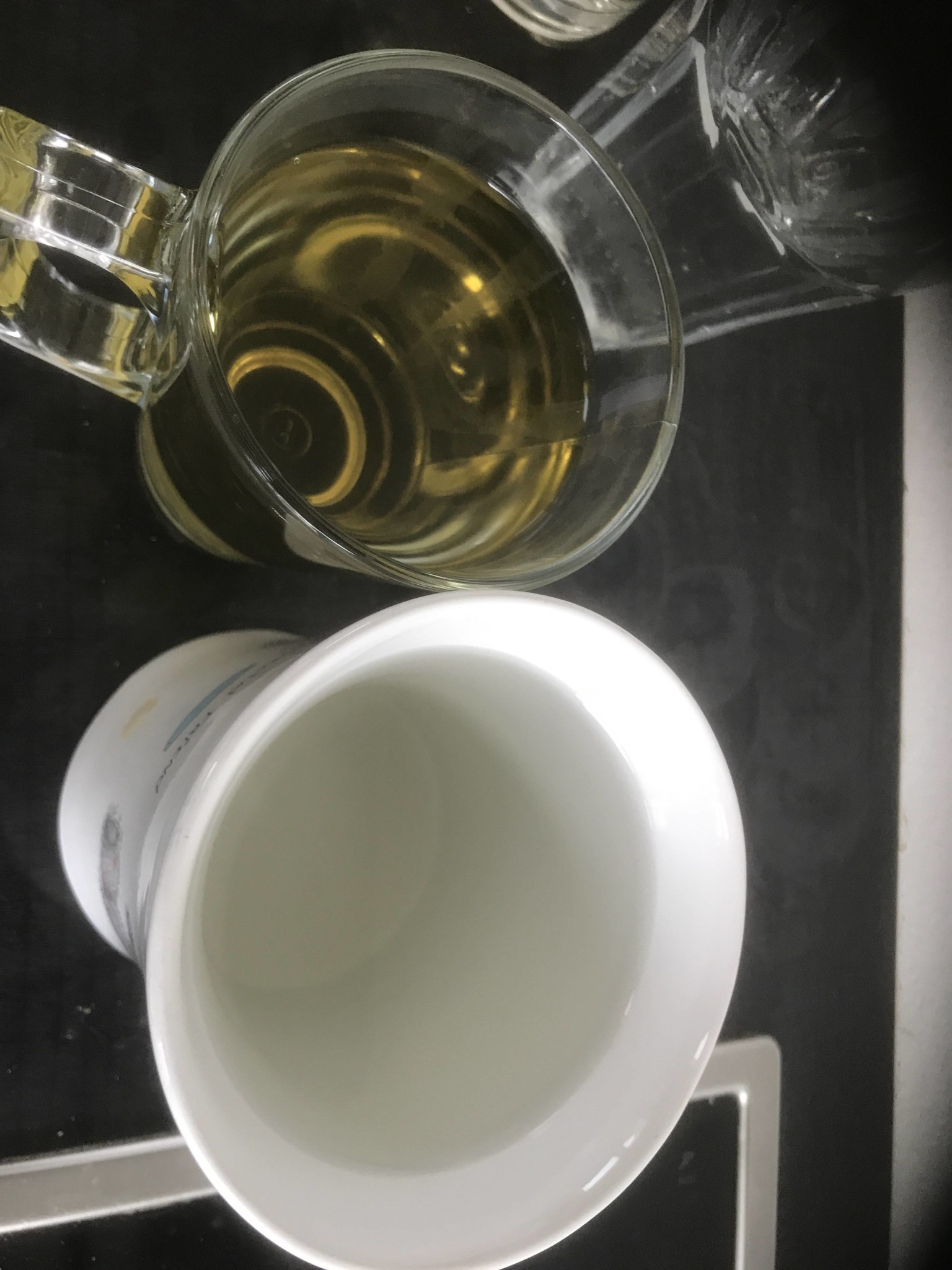

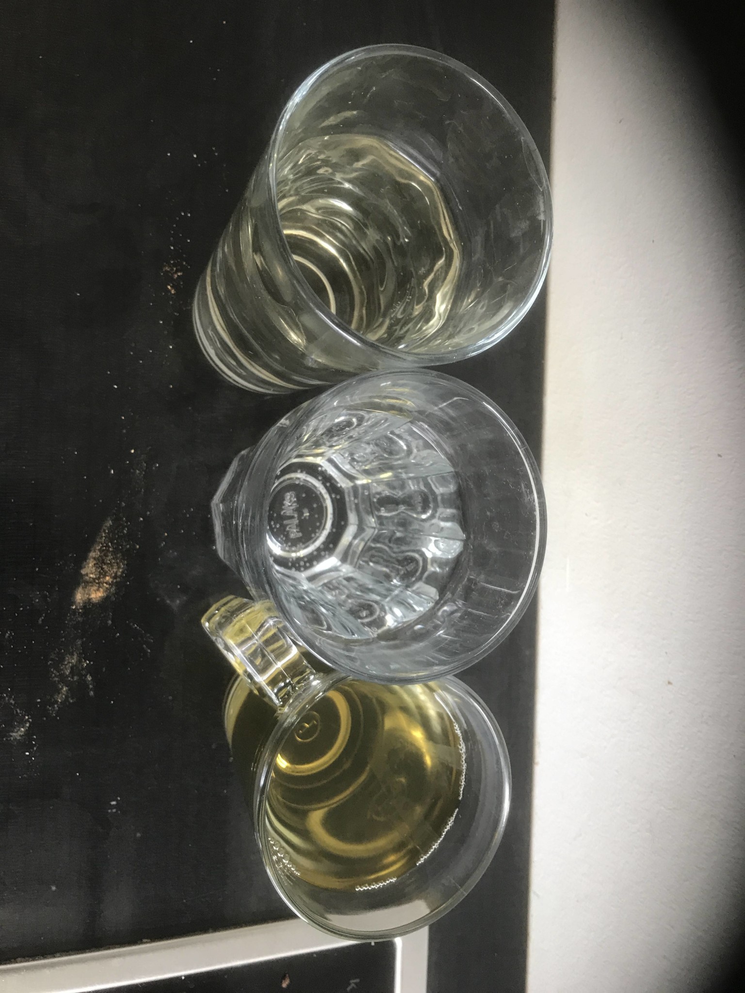

Skaffade ett 3 år gammalt kinetico filter som installerades i söndags. Allt var frid och fröjd tills idag :)
Grabben ropade att det kommer kiss ur toan.. :surprised:
Tänkte att det lät ju inte vidare kul och kikade och såg att vattnet har blivit gult
Första glaset är av gamla filtret
Andra glaset är i söndags med nya
Tredje glaset är från idag.
Vad kan ha blivit fel?
  • Tre glas står på en yta med vatten av varierande färg; klart, något grumligt och gult.
D09
Spolat en massa och nu är det gula borta :)
Är det backspolningen som inte fungerar i filtret?
Behöver man ändra backspolningen eller vad är det som spökar?
  • En genomskinlig mugg med gul vätska bredvid en vit mugg på en svart yta.
D09
Vattnet har varit tipptopp sen dess så jag misstänker att den var den ena tuben som inte var riktigt tömd.

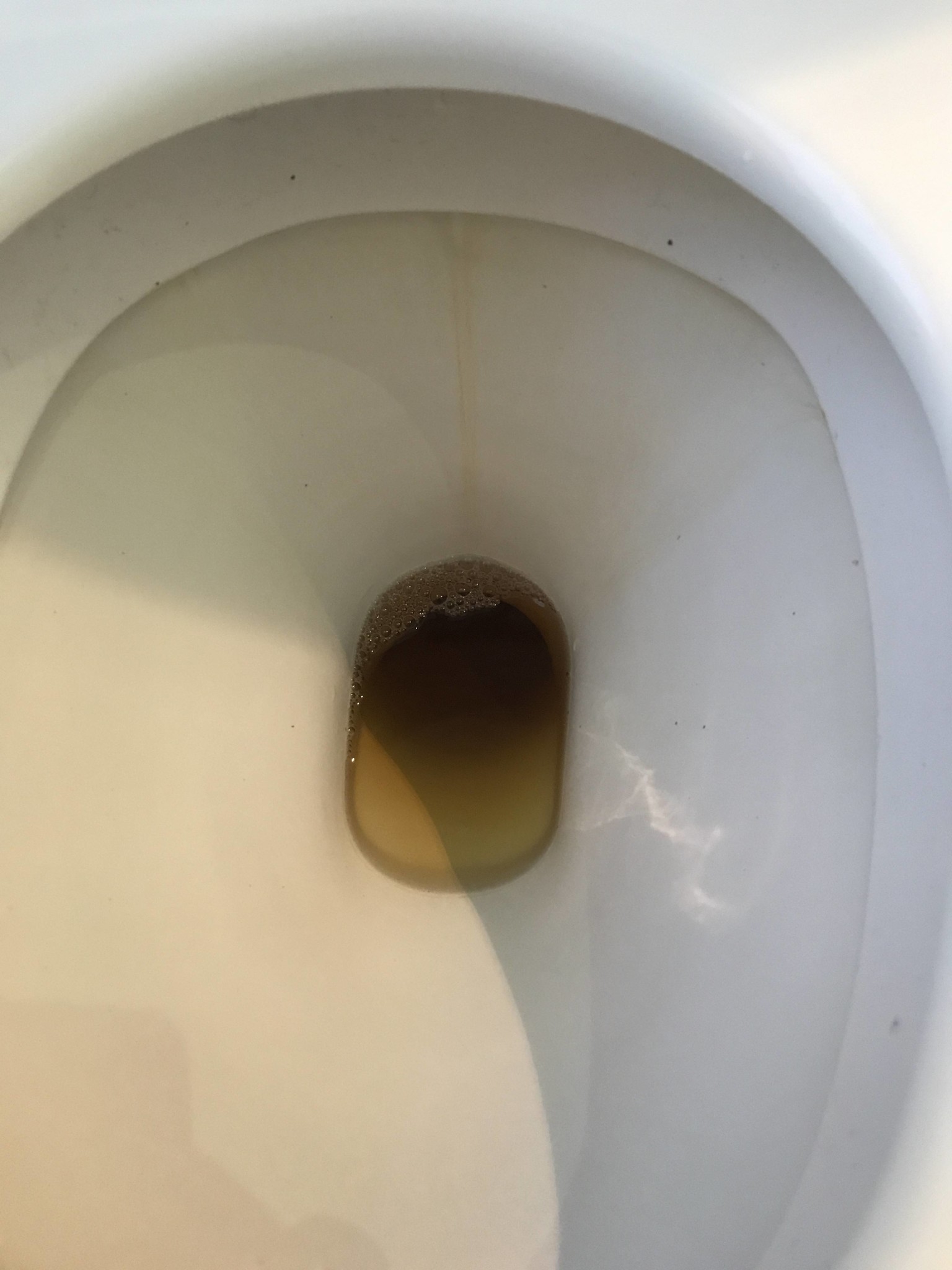

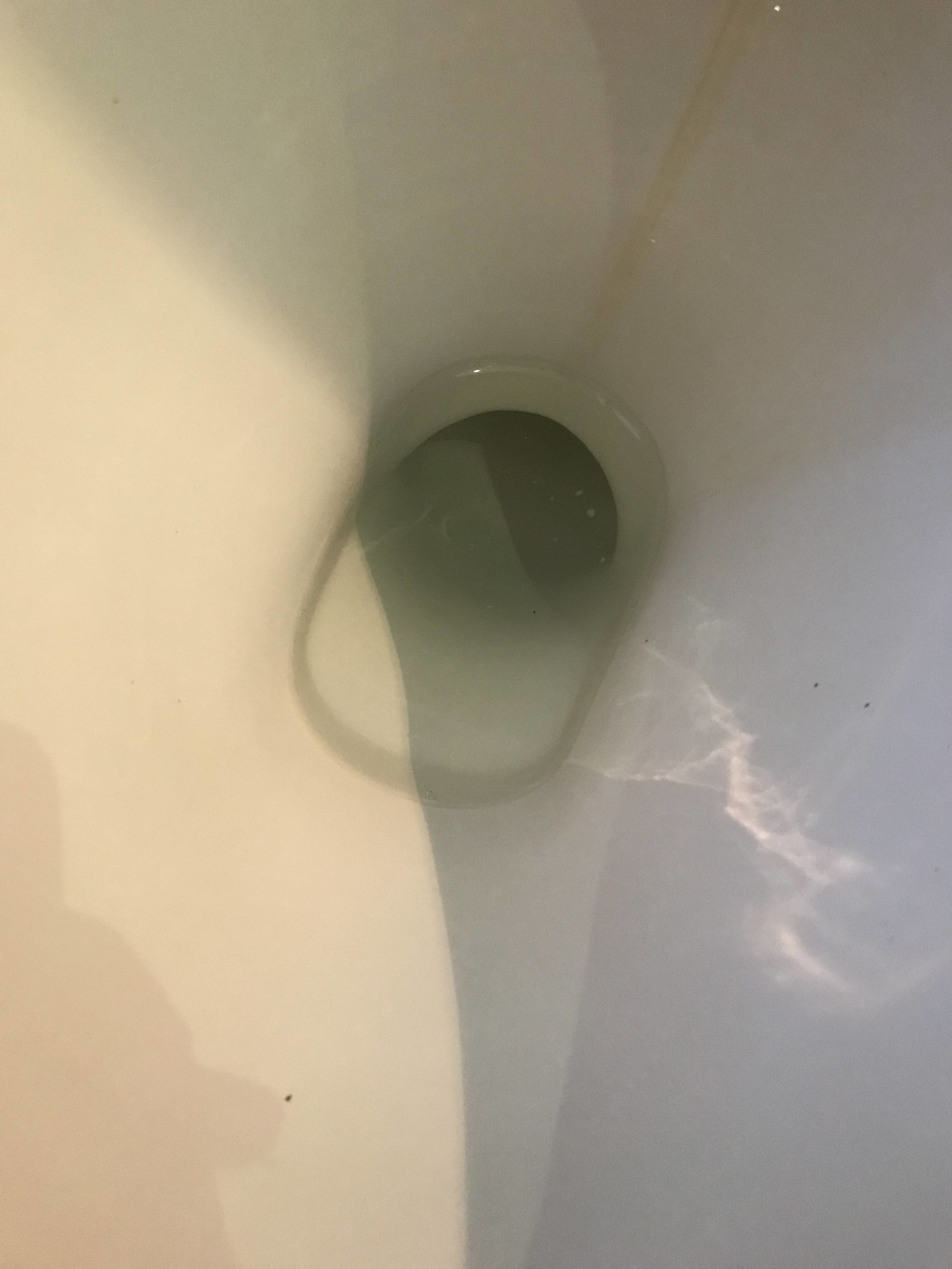

För att förstå problematiken var 7:de dag så lägger jag upp en äcklig video och före/efterbild
D09
Med backspolat vatten samt efter spolat några gånger.
  • Toalettstol med missfärgat vatten och skumbildning efter backspolning.
  • Närbild på en toalettstol efter backspolning med tydliga vattenlinjer och skuggor.

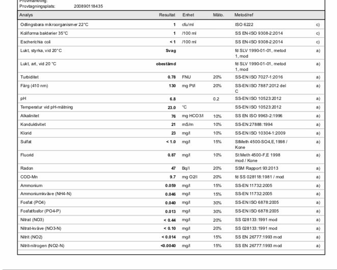

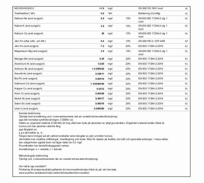

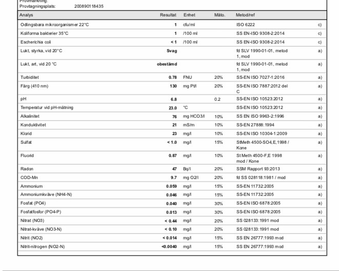

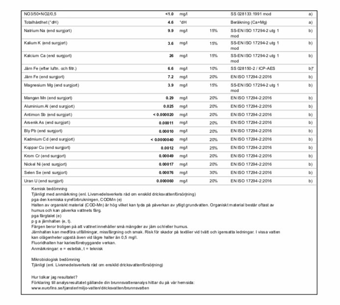

Hejsan :)
  • Skärmdump av en laboratorierapport som visar vattenanalysresultat med olika kemiska värden och referenser.
  • Skärmdump av vattenanalysresultat med värden och referenser för olika parametrar som pH, turbiditet och bakterieinnehåll.

D09 D09 skrev:
Hejsan :)
Hoppsan Kerstin!!!! Det var inga dåliga värden!
Hej på dig!
Ditt index hamnar på 37,35
Om det var 4060 du hade så ska den klara upp till 60 i index.
Disk 4 ger index 35 och 1135 liter vatten innan backspolning.
Disk 5 ger index 42 och 908 liter vatten.
Den brukar från fabrik ha disk 5 annars är det den du ska testa. Humustalet kan dock variera kraftigt under året och det är inte jättemycket tanninmassa i dom. Så du kanske måste sätta i en tuffare disk också. Men börja på disk 5 och jobba dig uppåt.
