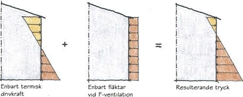

Nja, och nej.Cancerman_777 skrev:
Du har poänger, men dock är lufttrycket ej lika stort mot alla ytor i rummet.
Först måste man fråga sig varför det skulle vara något tryck (jag antar att vi tänker övertryck nu, dvs det som utgör större problem)
Om det inte är att man råkat installera PAX-fläktar åt fel håll så är den vanliga orsaken att luften inne är varmare och har mer vattenånga i sig. Båda sakerna sänker luftens densitet och får den varma och fuktiga luften att stiga och ge ett övertryck högre upp närmare taket, särskilt tydligt på andra våningen i hus med två plan.
Men det brukar samtidigt resultera i ett undertryck närmare golvet, så det finns i princip inte någon större chans att trycker är lika mot alla ytor i ett rum.
Sen vidare, råkar man nu ha övertryck, och plastar allt, nästan ,, så kan det ju vara så att många andra utlopp för luften täpps igen så det finns ju en chans att det allmänna övertrycket stiger något.
Till detta ska man också tänka på att t.ex. vinden utomhus eller solstrålning osv även det bidrar till lufttrycksskillnader inomhus.
Men som du skrev ska man naturligtvis också tänka, och lägga till det jag skrev i ekvationen, samt lite mer som vi ännu tänkt på, eller ens kommit underfund.
Som jag har sagt förut, detta är mångbottnat och mångdimensionellt, enkla svar existerar ej.

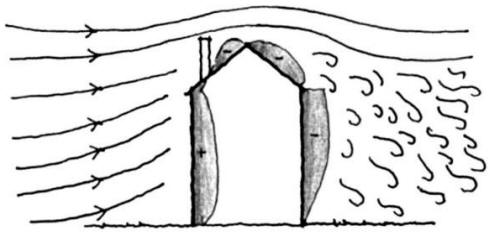

Och så bild som illustrerar vind:
Och en sak är i alla fall säker, det är lättare att bedöma utfallet och göra ev beräkningar osv med moderna plastade väggar. Med gamla hus pre 1960 blir det en stor mängd mer gissande över vad som händer.

Det är helt korrekt att trycket varierar en aning beroende på höjden i ett icke homogent tempererat rum. Helt korrekt.Mikael_L skrev:
Nja, och nej.
Om det inte är att man råkat installera PAX-fläktar åt fel håll så är den vanliga orsaken att luften inne är varmare och har mer vattenånga i sig. Båda sakerna sänker luftens densitet och för den varma och den fuktiga luften att stiga och ge ett övertryck högre upp närmare taket, särskilt tydligt på andra våningen i hus med två plan.
Det finns absolut en del parametrar att tänka på. Plast bör du dock alltid sätta (när du sätter det rätt) då det oavsett avlastar fuktbelastningen på konstruktionen. Det finns noll och ingen anledning att låta fuktig inomhusluft vandra ut i konstruktionen. Dessutom eliminerar man gammalthus-lukten med denna åtgärd. Vill man sen ha ull, cellulosa, rymfärjeisolering eller whatever så skall man ha det man vill, men skippa aldrig plasten. Eller kör huset som det är tänkt att köras; elda för kråkorna, använd badrummet ytterst sparsamt, osv.
Detta tycker jag sammanfattar essensen i hela frågeställningen. Förenklade teoretiska resonemang duger inte i dessa sammanhang. Det finns bara ett säkert kort och det är att låta tiden utvisa vad som fungerar bra och vad som inte fungerar bra. Ergo använder man beprövade konstruktioner där det finns risker om man vill var på säkra sidan. Det är inget unikt för gamla hus.Mikael_L skrev:
