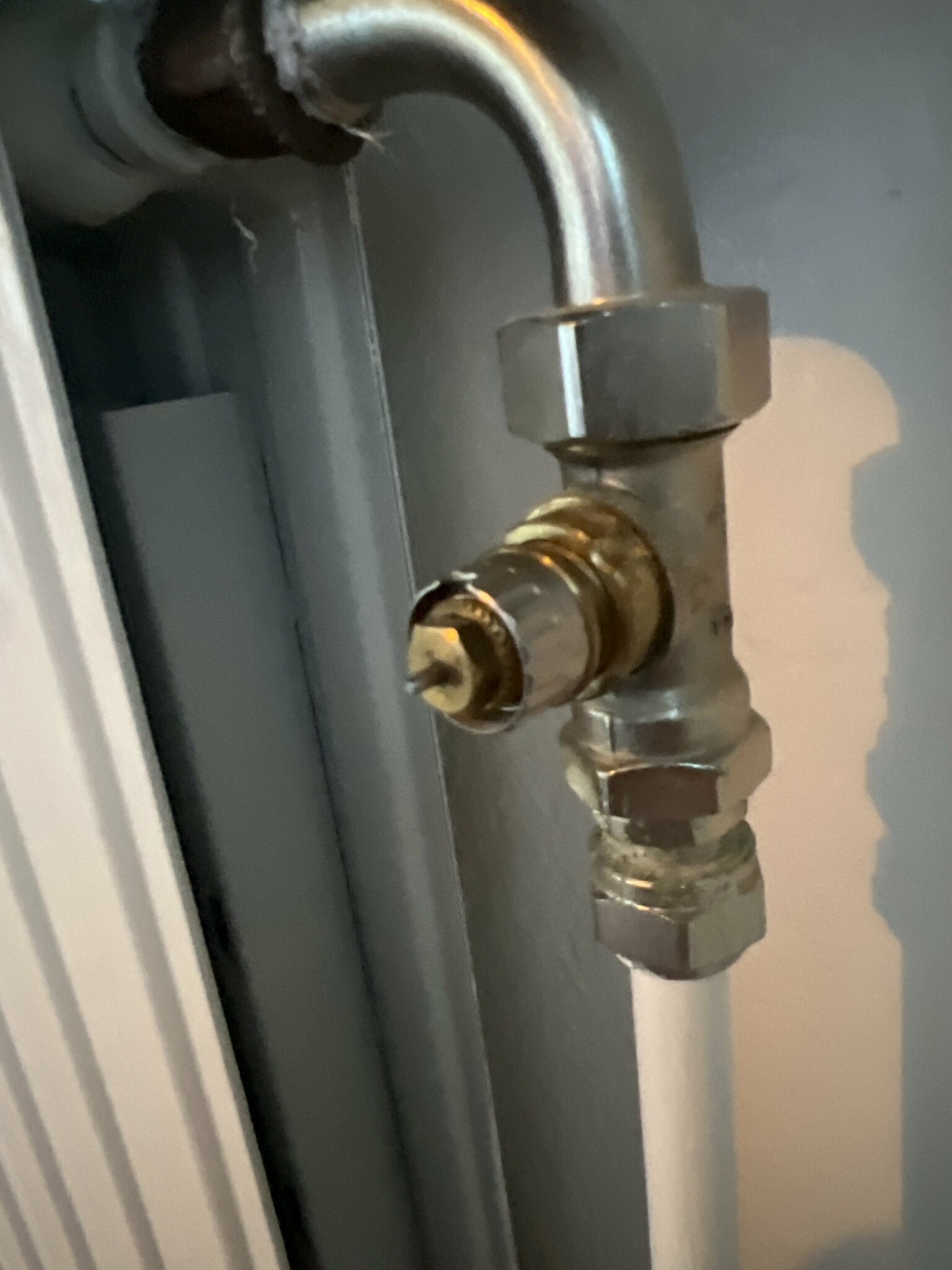

Hej, mitt element blir verkligen överdrivet varmt trots att den står på ”1an”. Nån som har nån aning vad problemet kan vara?

D Dilato skrev:
Under termostaten sitter en ventil med ett stift som reglerar flödet.
Ventilen kan ha fastnat i öppet läge.
Ta bort termostaten och knacka tryck på stiftet så det rör sig.

Ska detta stift gå att röra på? För mitt är hårt även om jag knackar lite löst på det
Stiftet skall gå att röra på. Det kan vara för hårt för att man skall kunna trycka in det med bara fingret. Men med något emellan skall det gå. Men för att backa till frågan. Är det för varmt i rummet? Om det är lagom varmt i rummet så är elementet varmt för att det är kallt ute.

Allt löst, stiftet var problemet skulle jag tro. Tryckte in de med baksidan av en skruvmejsel ett par gånger. Tack!
