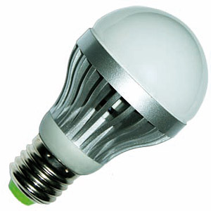

Publicerat 2011-10-08 av Kristofer Blockhammar
Gilla det eller inte, energisparande LED lampor kommer att ta över belysningen och nästa år kommer belysningtillverkare börja en utfasning av lampor som inte uppfyller de nya effektivitetskraven. Övergången ser ut som den blir allt annat än smidig, vissa konservativa inom branschen strävar efter att upphäva de nya effektivitetskraven med motiveringen att det är kostsamt för konsumenterna.
Det finns alternativ till LED med dessa är inte problemfria, t.ex. kompakta lysrörslampor (CFL) som står för ca 5 procent av alla försäljning är allmänt tillgängliga och trots dess tekniska förbättringar som har gjort dem mer effektiva, är de fortfarande ett problem, då den mängd kvicksilver som finns inne i lysrörslamporna är ett miljö- och hälsoproblem.
Lysdioder (LED) är inte bara energieffektivare än lågenergilampor, utan har även en längre livslängd, ibland ett decennium eller mer. Men de höga initiala kostnaderna innebär att det för konsumenten blir en investeringskostnad innan den verkliga kostnadsbesparingen börjar komma in i ljuset. Inte en dålig affär, men försök förklara det för konsumenterna som plötsligt måste punga ut med 300 kronor eller mer för en LED lampa när de är vana att betala mindre än 10 kronor för en glödlampa.
Så varför är de dyra och kommer de att bli billigare snart? Om man dissekerar en LED lampa, förstår man varför tillverkningsprocessen är kostsam, då den innehåller sofistikerad teknik. Komponenter på kretskorten är ofta monterade för hand, eftersom de fortfarande är alltför komplicerat för fabrikens maskiner. Bara själva komponenterna på kretskorten kan kosta så mycket som 60 kronor per enhet. Den ljusstarkaste LED lampan genererar blått ljus, vilket inte är ett behagligt sken. För att få det mer naturliga vita ljuset, tillverkas vanligtvis lysdioden (LED) med gul fosfor, en dyr sällsynt jordartsmetallförening. Lysdioder (LED) kräver dessutom att man använder komponenter för att omvandla energi till elektrisk ström, denna komponent ensam kan kosta upp till 30 kronor. Även om lysdioder är svalare än glödlampor, behöver de fortfarande ett ledande material för att avleda värmen. Det aluminium som ofta används för att uppnå detta kan kosta så mycket som 30 kronor.
Hur får man då ner kostnaden? Genom att använda större kiselskivor när man bygger lysdioderna är en utveckling som kommer. Produktionen av gröna lysdioder som när de blandas med röda och blå lysdioder skapar vitt ljus är en annan. Mindre "kylare" som kräver mindre aluminium är en tredje.

Vore intressant att veta mer om denna sofistikerade teknik och hur den kan vara så komplicerad att en maskin inte kan montera komponenterna.
Hur många KWh energi går det åt att tillverka en sådan lampa som på bilden?, jämfört med en vanlig glödlampa,

Nu talar jag inte om lampor lik den i bloggen då dessa ä tämligen dåliga kontra halogen skulle jag påstå.

Att enskilda komponenter i AC/DC-omvandlaren skulle kosta 30kr i volymer tror jag inte ett smack på, inte heller att kylflänsen kostar 30kr i volymer. Bara att gå inte på ELFA och jämföra, och de är ändå dyra, finns ingen masstilverkare som köper därifrån.
