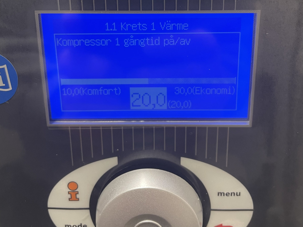

Ställde precis in min bergvärmepump på inställningen ”Ekonomi” under Gångtid.
Antar att detta betyder att kompressorn arbetar längre stunder men startar färre antal gånger.
Varför benämns detta som ekonomi? Kommer jag se skillnad på elräkningen?

Antagligen lite lägre temperatur på varmvattnet och sämre varmvattenkapacitet. Sparar lite lite grann.
Med längre gångtid blir det färre starter av kompressorn. Då håller den förmodligen lite längre. Om min spekulation stämmer så kommer du inte att se det på elräkningen. Men det kanske dröjer längre innan du får räkningen för en ny kompressor.
Jag tror du har rätt! Så är det säkert. Sen kanske själva starten drar lite extra W? Men frågan är om det är märkbart.
