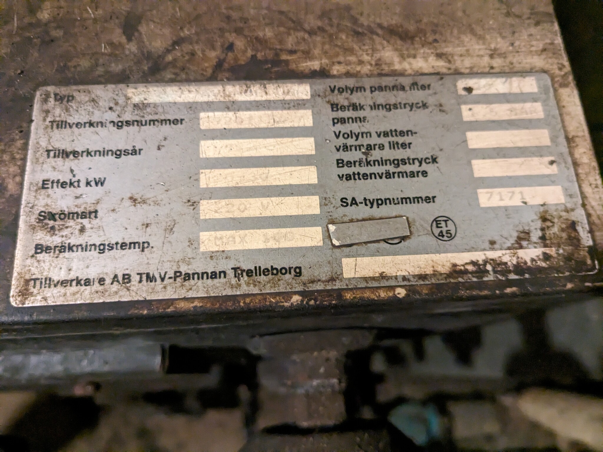

Jag har ett besiktningsprotokoll sen 2019 som godkände den, dock lite som man behöver fixa till. Men den sotas årligen, senast i mars.J Josth skrev:
Texten är extremt utsliten, denna sitter på den och inte mycket man kan utläsa.
Ok, bra. Ja det är sannerligen en gammal klenod. Vad jag kan se har TMV-pannan numera gått ihop med det som idag är NIBE i Markaryd. Har man lite tur kan det gå att hitta vissa reservdelar som passar om det behövs.

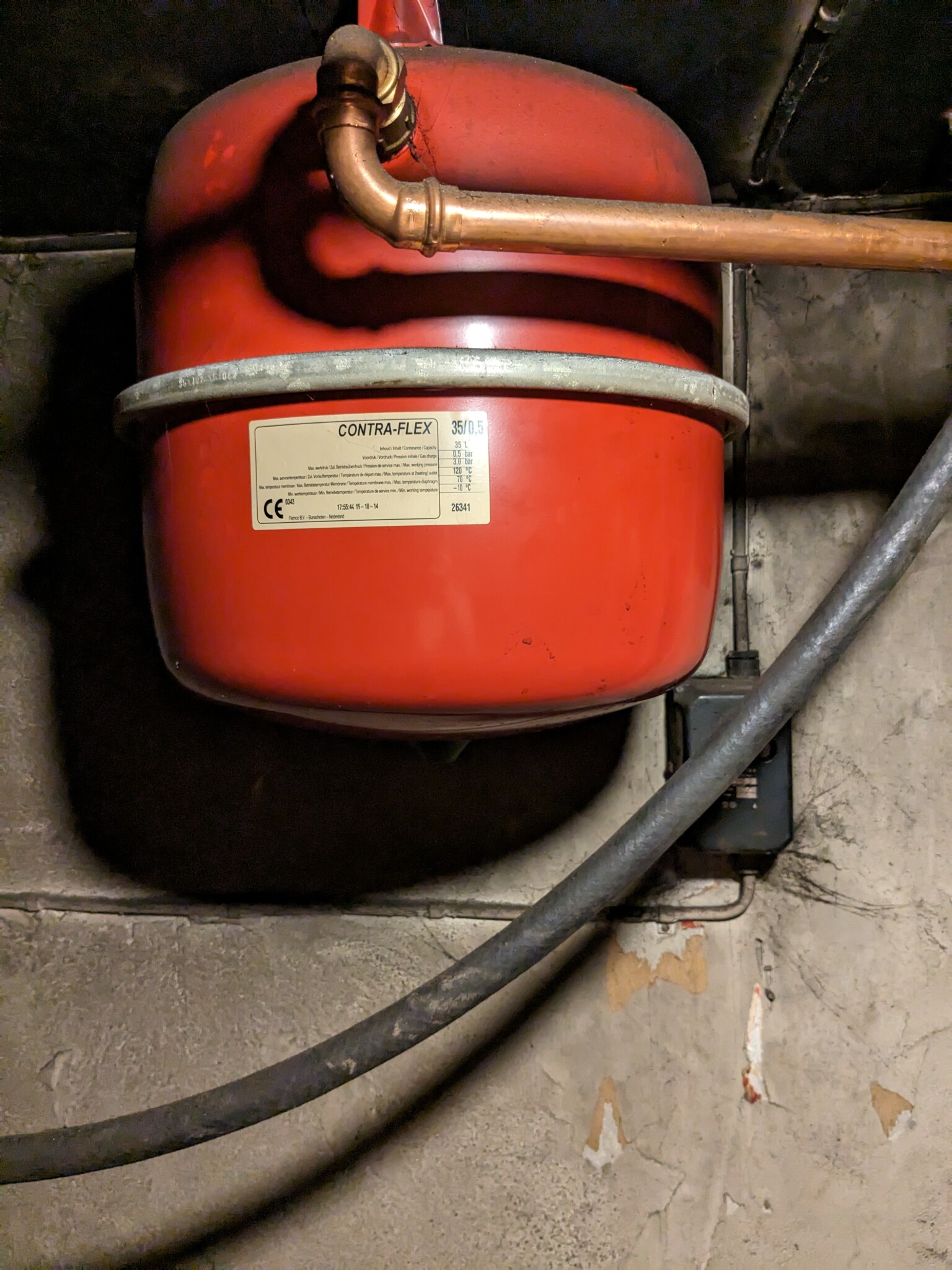

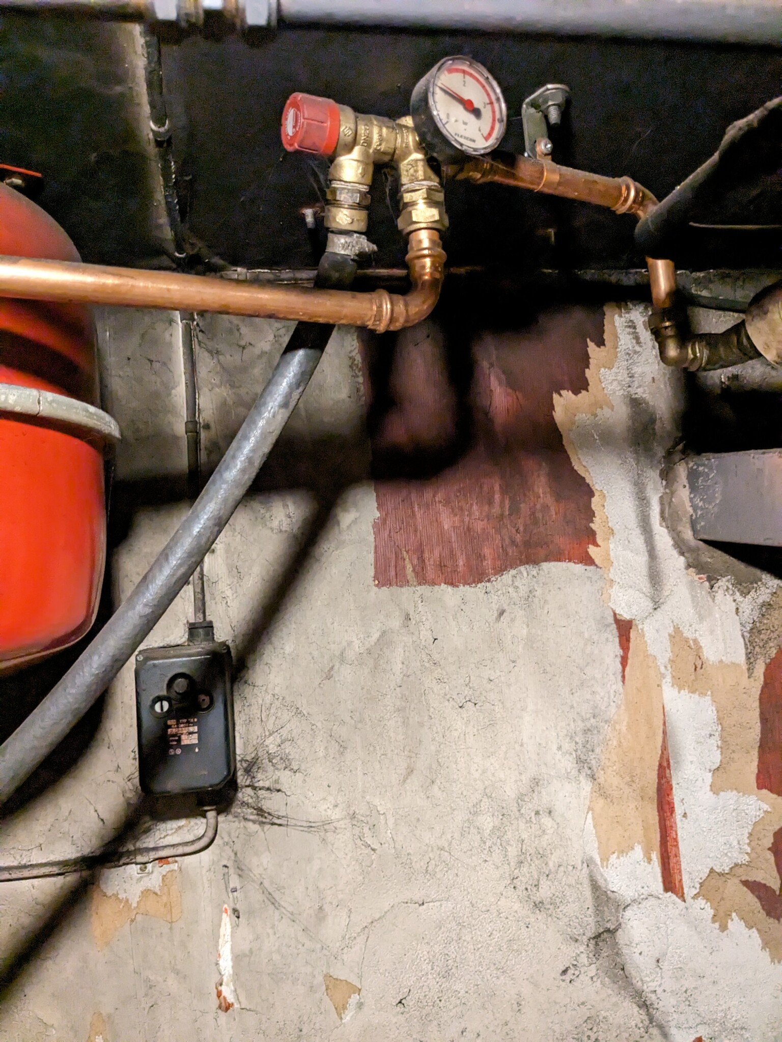

Har du en separat säkerhetsventil förutom den som sitter på det slutna expansionskärlet, grova rör med en ventil med röd manöverhatt som mynnar ut vid en golvbrunn? Den har till uppgift att öppna om pannan kokar och släppa ut övertrycket.
Visa gärna bild på det slutna expansionskärlet som du skriver att du har identifierat.
Det behöver inte vara överdrivet grova rör för att klara det.

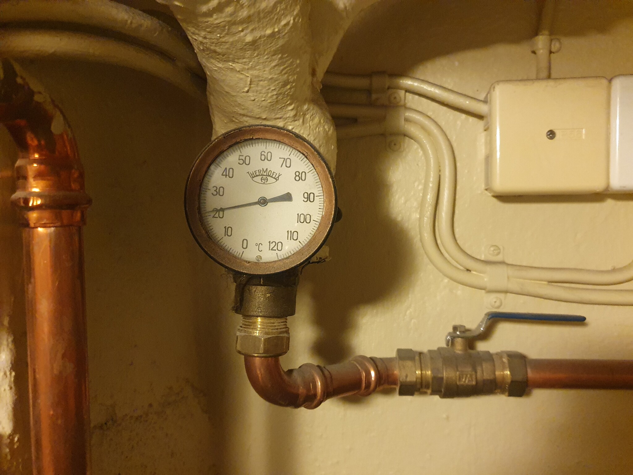

Och är det grejen på bild 1 som är den temperaturen jag ska kolla då? (Den är avstängd nu)

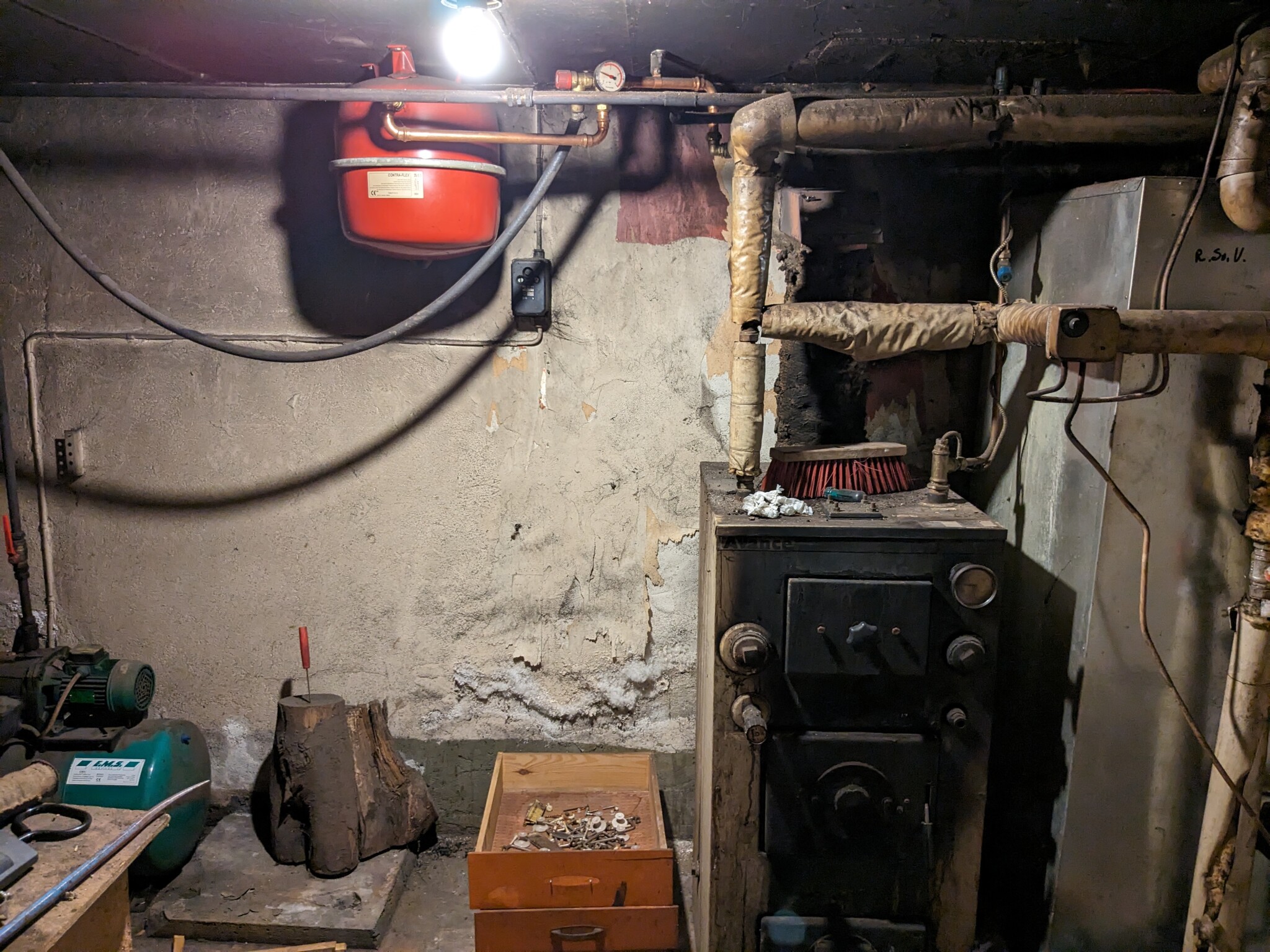

Bra fråga med ventilen, slänger in en bild på hela paketet jag har, men kanske att det blir för smått 😅 golvbrunn finns inte. Vedpannan står i en källare och så småningom ska jag omdränera runt dem och då också få till en brunn... Skickar närbild på expansionskärlet.
