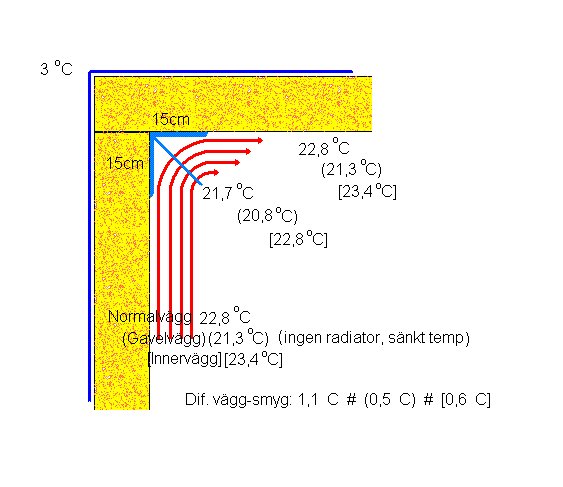

Jag är fortfarande inte 100% säker på varför taksmygen är kallare. En fundering jag haft är att luftcirkulationen inte är lika bra i hörnet. Är det rimligt?
Vad får ni ut av mina mätvärden?
Även innerväggen har en diff, ologiskt.
Gavelväggen har ingen radiator och den som sitter på andra väggen är halvt stängd, men luften bör cirkulera från den sidan, skulle väl kunna förklara den lägre diffen där. Hela väggen är lite kallare. Fel! Den är lite varmare. Och även hörnen visar samma som taksmygen.
Bra att veta är att jag har valmat tak.

Det är det jag är osäker på, är det en köldbrygga eller är det så att värmen inte, så att säga, når in i hörnen lika bra som på väggen i stort? En köldbrygga går att åtgärda, är det naturligt luftflöde blir det svårare, då måste man i princip runda av alla smygar så de följer luften, och det lär väl inte vara meningsfullt.Åsa Lund skrev:
Att jag har tempdiff även på en innervägg borde tyda på att det är cirkulationen det beror på.
Fukt eller mögel finns inte, så det är inget problem, men om värmen läcker ut blir jag sur.

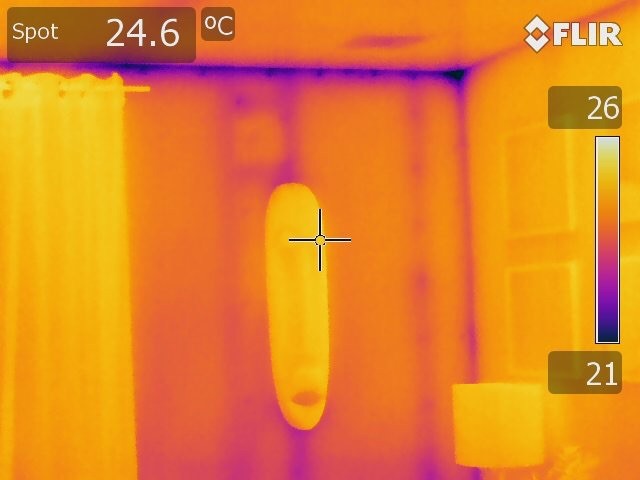

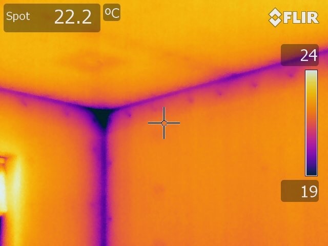

Det du ser är helt normalt och är som tidigare skrivits en effekt av att du har värmetransport utåt i 2 riktningar.
Jag vet inte vad det är du mäter med, men en IR kamera ger en myckte bättre bild över hur det ser ut än att mäta punktvis.
Nedan är en bild hemifrån mig. Du ser tydligt hur mycket kallare hörnet är (till vänster om klockan). Man kan även se köldbryggorna från regelverket inne i väggen.
Ja så ser det ut. Men är det p.g.av köldbryggor förstår jag inte att man inte kompenserat med isolering på dessa ställen. 1-2 grader kan tyckas lite men det blir kWh av det på året räknat.vectrex skrev:Det du ser är helt normalt och är som tidigare skrivits en effekt av att du har värmetransport utåt i 2 riktningar.

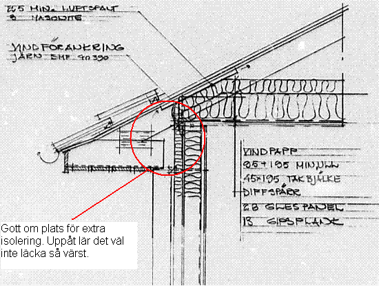

En åtgärd skulle kunna vara att sätta frigolit taklister, finns en del att välja på.
Nja, jag menar sån här , https://www.k-rauta.se/byggvaruhus/taklist-lundbergs-stefanie-s8-2000x80x80mmnino skrev:
Har kollat rätt mycket på det där för några år sedan, finns mycket mer än vad jag länkat till. Tyckte bara inte om priset.
Vad menar du egentligen, hur ska man kompensera med isolering istället för en regel? Regeln är ju där för att den behövs för husets stomme.ion skrev:
Allt som är kallare än runtomrkingliggande är ju per definition en köldbrygga, det betyder inte nödvändigtvis att det är dåligt isolerat där, bara att det är lite sämre än resten av väggen.
Frigolittaklister tror jag inte hjälper ett smack, väldigt lite åtminstone.
vectrex skrev:Vad menar du egentligen, hur ska man kompensera med isolering istället för en regel? Regeln är ju där för att den behövs för husets stomme.

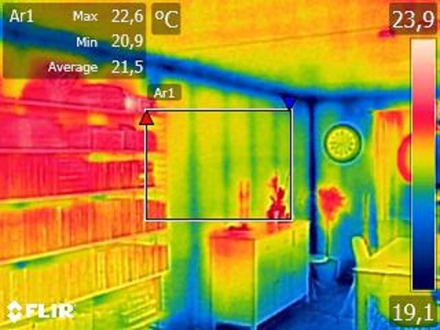

Här kommer en bild hemifrån mig, tagen med en flir t660, som också visar fenomenet med kallare hörn.
På övre bilden så är det en yttervägg till vänster och innervägg till höger.
