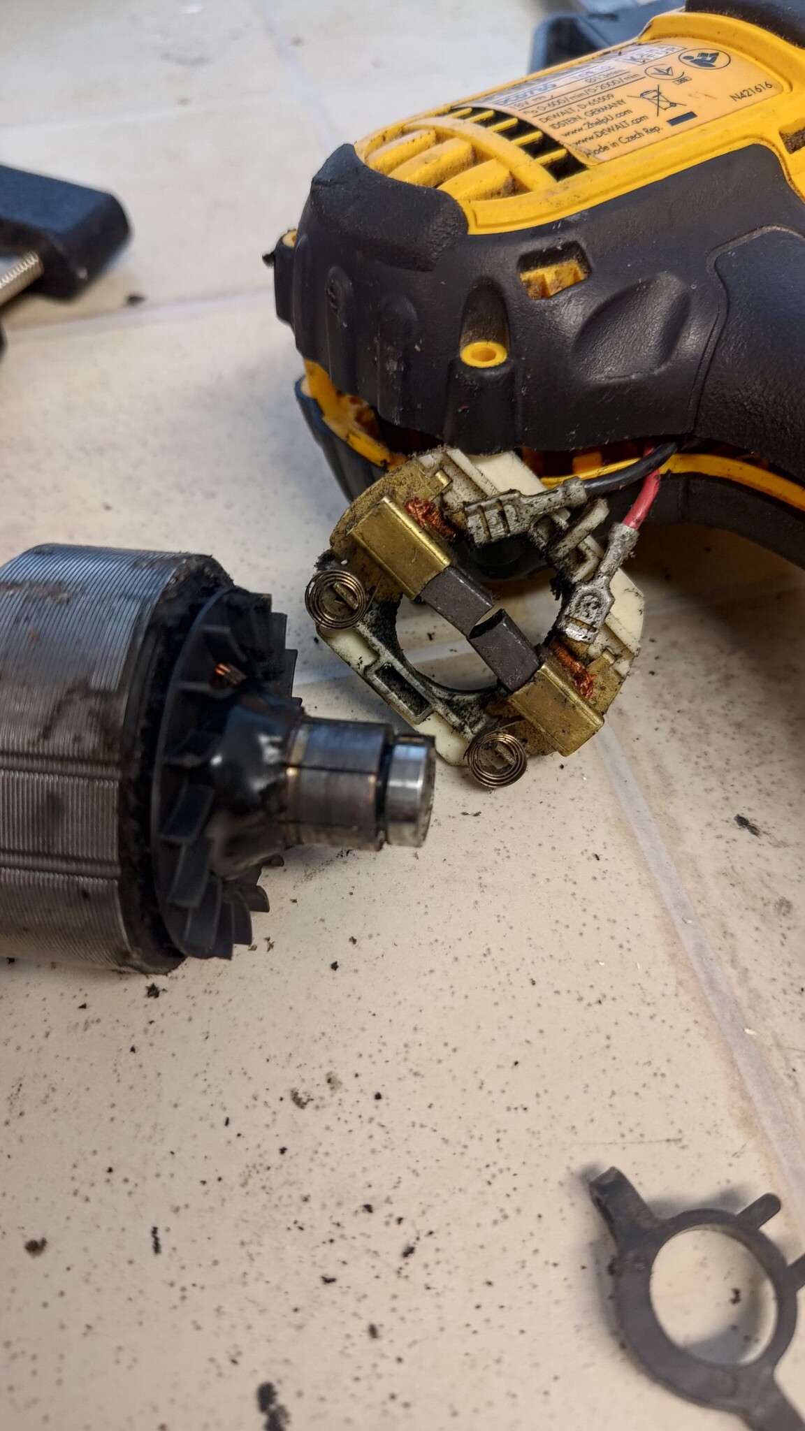

...och är det något man själv kan fixa?
Kan vara kolborstarna som är slut. Brukar gå att byta själv.
JeLö
Tror också på kolen. Förr fick man med extra kol till DeWalt (Min gamla hade det 2002) , vet inte hur det är nu. Kolla originalkartongen om du har den kvar. Kör inte maskinen i skicket den är nu, risk att kollektorn i rotorn blir skadad.

Tack. Får sära den och se hur det ser ut. Fick inte med kol, denna är från 2014 om jag minns rätt.
Kolla hos Amazon.se , såg att de har en del kol till DeWalt, sök på din modell.
Kommutatorn lär ju vara anfrätt också.

Hur ser jag om det verkligen är kolet som är slut?
Trasig motor med kolborstar exponerade, frågeställning om kolen är slut.
Tycker de ser ok ut, men försök få fram en bild på nya så man kan jämföra hur långt kolet sticker ut. Kan vara skräp i spåret mellan lindningarna som skapar gnistorna. Prova skrapa med en tandpetare och rengör ytorna .
Dom ser långa och bra ut. Nu ska du sätta ihop maskinen och lämna halvan plast kvar, då ska det gå att köra den. Sen tar du en tunn flat träbit, viker ett extra fint sandpapper ( OBS ingen smärjelduk det är metall ) om änden. Startar maskinen och sätter toppen lite lätt mot kollektorn, då kommer den att slipas ren från skit.
Fortsätter det att blixtra som förut så är det med säkerhet kortis i ankaret och ett byte måste till, eller skroten.

Hm, får se om jag lägger den tiden på det. Har sen innan övervägt att byta den mot en Makita, då detta är enda dewaltmaskinen jag har, medans jag har två andra Makita verktyg.
Jepp synd om det är kortis i ankaret. Då ingen mening med nytt om den är av äldre årgång. Men prova först, bra att ha tvä maskiner i alla fall.
