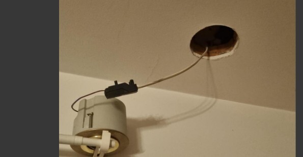

Vår takspot föll ned från taket. Hur fäster jag den enklast igen?
När jag trycker upp den så stannar den inte kvar utan glider ned igen..
  • Takspotlight som hänger ner från hål i taket med en synlig kabel.
RoTe
Spotar brukar sitta med fjädrar, vad hände med dom? Avgnagda av terminator-råtta?
Det ser ut som spott med tillhörande eldosa har ramlat ut.
Kanske är det en sk ROT-dosa som sitter där. Då har den små vingar som ska spänna mot ovansidan på taket.
För att komma åt detta behöver du ta ut spotten från dosan och se till att få dosan att fästa med vingarna och därefter återmontera spotten.
