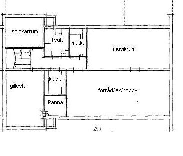

Vi ska sätta in en toalett i källaren, något som borde gjorts när huset byggdes -64.
Men var ska vi ha den?
I tvättstugan, som nås via hallen, finns både avlopp och vatten, men lite halväckligt om man hänger tvätt där?
I matkällaren (som då inte ska innehålla mat), som nås via hallen, finns inget vatten eller avlopp, men ett eget rum för toa.
I pannrummet, som nås via ett förråd, finns vatten och avlopp (naturligtvis). Man måste alltså ta sig genom halva källaren, men toan behöver bara samsas med fjärrvärmeväxlaren.
Det lutar ju åt tvättstugan, får då behöver inget bilas upp, utan bara ansluta på vertikal avloppsstam samt kallvatten.
Har du någon planlösning att dela med dig av? Om det går att skärma av ett nytt eget rum från t.ex. tvättstuga eller pannrum så är det kanske ett helt OK alternativ, men jag skulle inte vilja ha en toalettstol mitt inne i mitt pannrum eller tvättstuga!
Regla upp en vägg med stålreglar eller mura med block. Som tidigare sagt i tråden, ingen vill ha en toalettstol i ett rum som används till annat, man vill kunna gå in och stänga om sig samt slippa att ev bieffekter av besöket sprider sig...

Jag hade valt matkällaren alla gånger. Känns mer "riktigt" med ett eget toalettutrymme.
Var är den vertikala avloppsstammen placerad i tvättstugan? Sitter det bra till så kanske du inte behöver bila upp golv för att koppla på ett avstick som går genom väggen i till matkällaren.
Avloppstammen sitter i vänstra nedre hörnet i tvättstugan, så det blir lite lurigt mot matkällaren.
Tanken är att bygga ett avslappningsrum med bastu och dusch också. Sätter man toan i pannrummet (som passar bra eftersom det bara sitter en liten platt fjärrvärmeväxlare där) så kan man bygga avslappningsrum utanför. Annars funderar vi på att nyttja hela gillestugan och då behöver vi bygga väggar för toa och bila upp hela golvet och dra massa vatten överallt också. Men det är det väl värt när man ändå håller på.
