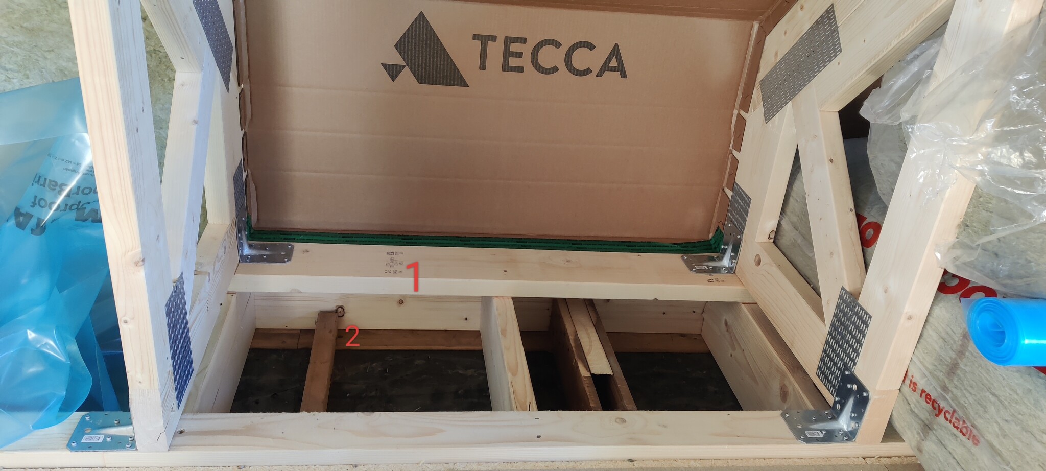

Jag håller på att sätta luftspalt, isolering och ångspärr på en ny våning på huset. Tidigare tak/vind har rivits och en ny våning har byggts på med nya takstolar osv.
Nu är frågan var jag bäst fäster ångspärren för att minimera risken för kondensering inne i isoleringen?
Mina tankar är att antingen fästa den på 1 eller 2.

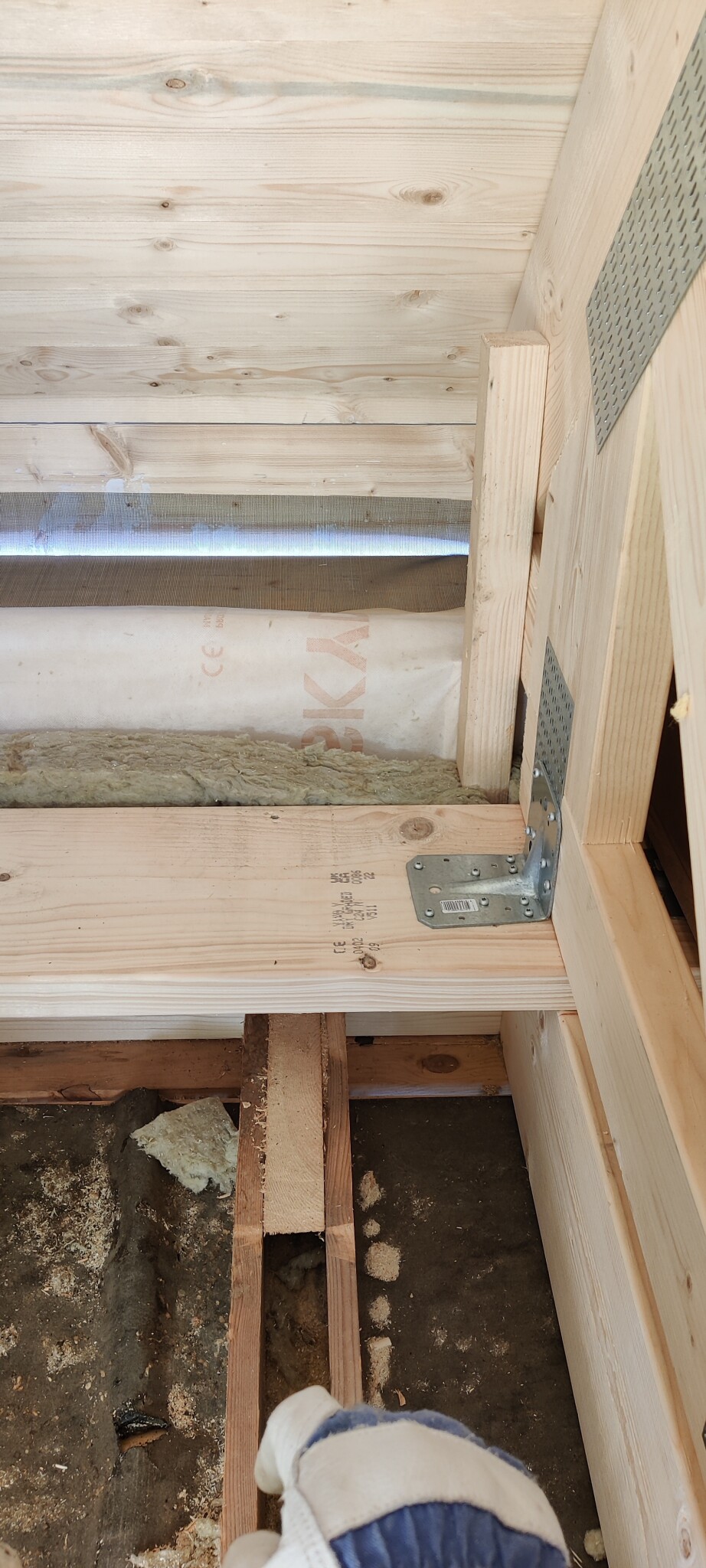

Vid 2 så ligger den gamla svarta diffusionspappen kvar, glipan mot den horisontella balken är mellan innervägg och innertak på våningen under, där sitter det ångspärr i väggen och går är invikt mot innertaket och sedan gips på det.
Utanför vindavledaren (Tecca), nedanför hammarbandet, är luftspalten mellan innervägg och tegelvägg (bara för våningen under) är under isoleringsksivan på den andra bilden
