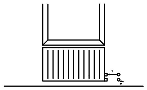

Hoppas ni kan hjälpa till, min röris har semester och har glömt att instruera mig... Ska sätta in bergvärme och håller som bäst på att dra ny prisol i golvet, upp och ut ur väggen till varje element.
Var ska rören gå ut, vilket avstånd från elementet? Ska de komma ut i samma höjd som infästningarna till elementet? Använder man sig av den avskalade prisolen ända mot elementet eller skarvar man utanför vägg till något annat rör?
ta det nedre måtten 15cm, då blir det enkelt att koppla efteråt, 15från golv säger min gamla röris skolbok

Det går bra att köra prisolen ända in mot elementet som du skriver. Vet du att du förmodligen behöver flytta radiatorn senare kan du sätta dit engrepps-ventiler så blir det lätt att ta bort det.
15 cm låter vettigt, har hört det förut att elementen helst ska ha den nivån från golvet. Ska rören ut ur väggen i samma nivå som elementets anslutningar? Hur långt ifrån i sidled? Fasiken, vet ju inte om han ska dra prisol ända fram eller koppla en annan rörstump sista biten. Hm, får nog lov och ringa röris och störa på semestern... :(

Enligt min röris. Minst 10 cm ovan golv, sedan upp till en själv beroende på hur man vill ha elementen. Utgångarna från väggen ca 10 cm i sidled från elementet för att det ska bli hanterbart att koppla.
