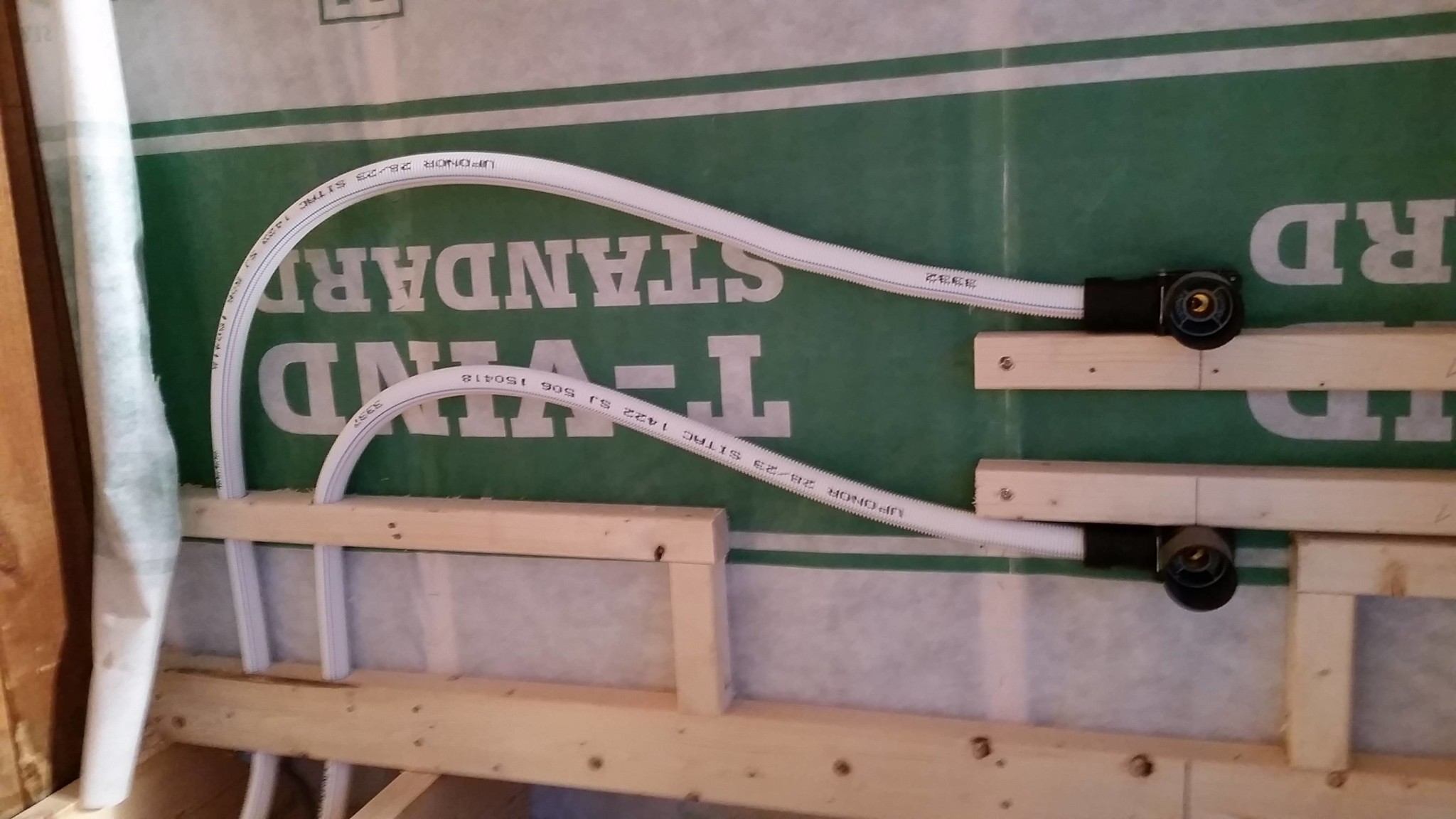

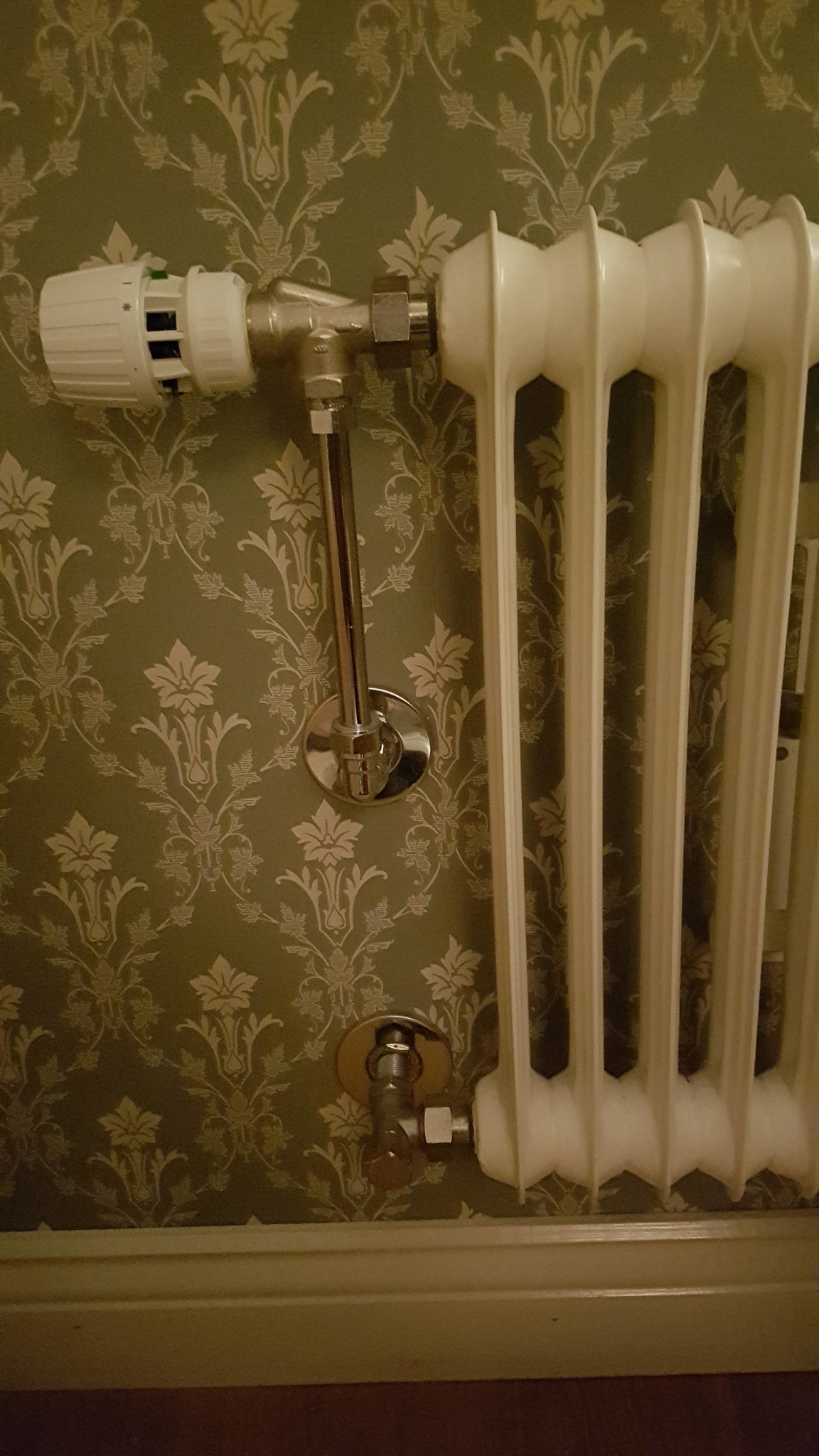

Jag har satt uponors väggdosor även till radiatorerna, om du tapetserar över dem så syns det inte att de ligger bakom. Väldigt lätt den dagen du vill koppla på radiatorer.

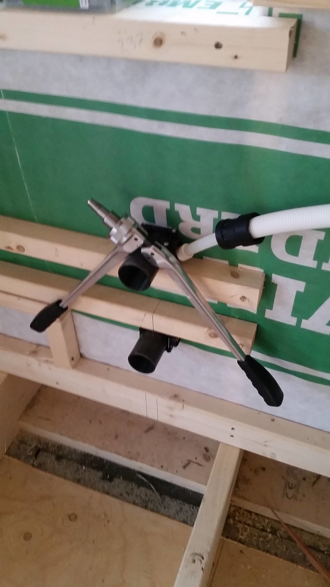

Dessa väggdosor, är det någon form av "snabbkoppling" likt hydraulikkopplingar eller hur ansluter man det utanpåliggande röret i framtiden.leby skrev:
Tack för tips
Jag använder Q&E för att koppla slangen till dosan (ett verktyg som expanderar slangen som sen krymper på). Ut mot radiatorn så är det vanlig 1/2 rör koppling.
Det finns utan Q&E med vanlig klämring som nog är bättre om du bara skall ha några få. Expensionsverktyget är lite dyrt men jag har använt det till ett helt hus så det har betalat sig för min del.
hittade lite bilder
hittade lite bilder
Ser snyggt och prydligt ut med denna lösning, tackar för bilderna!!leby skrev:

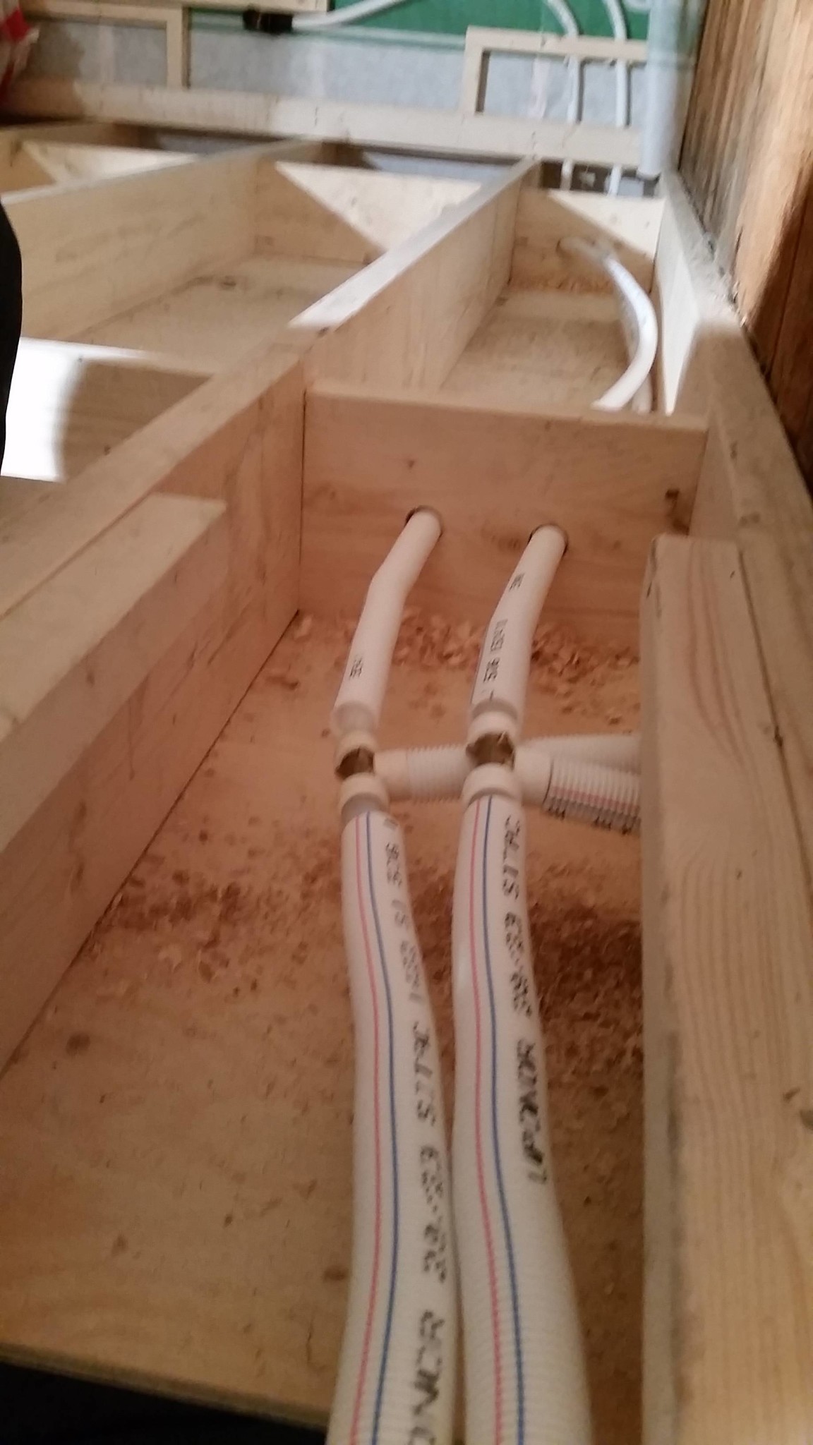

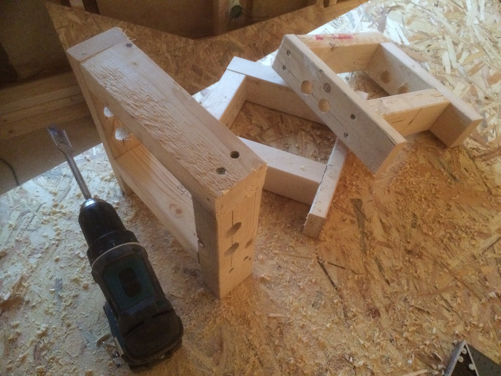

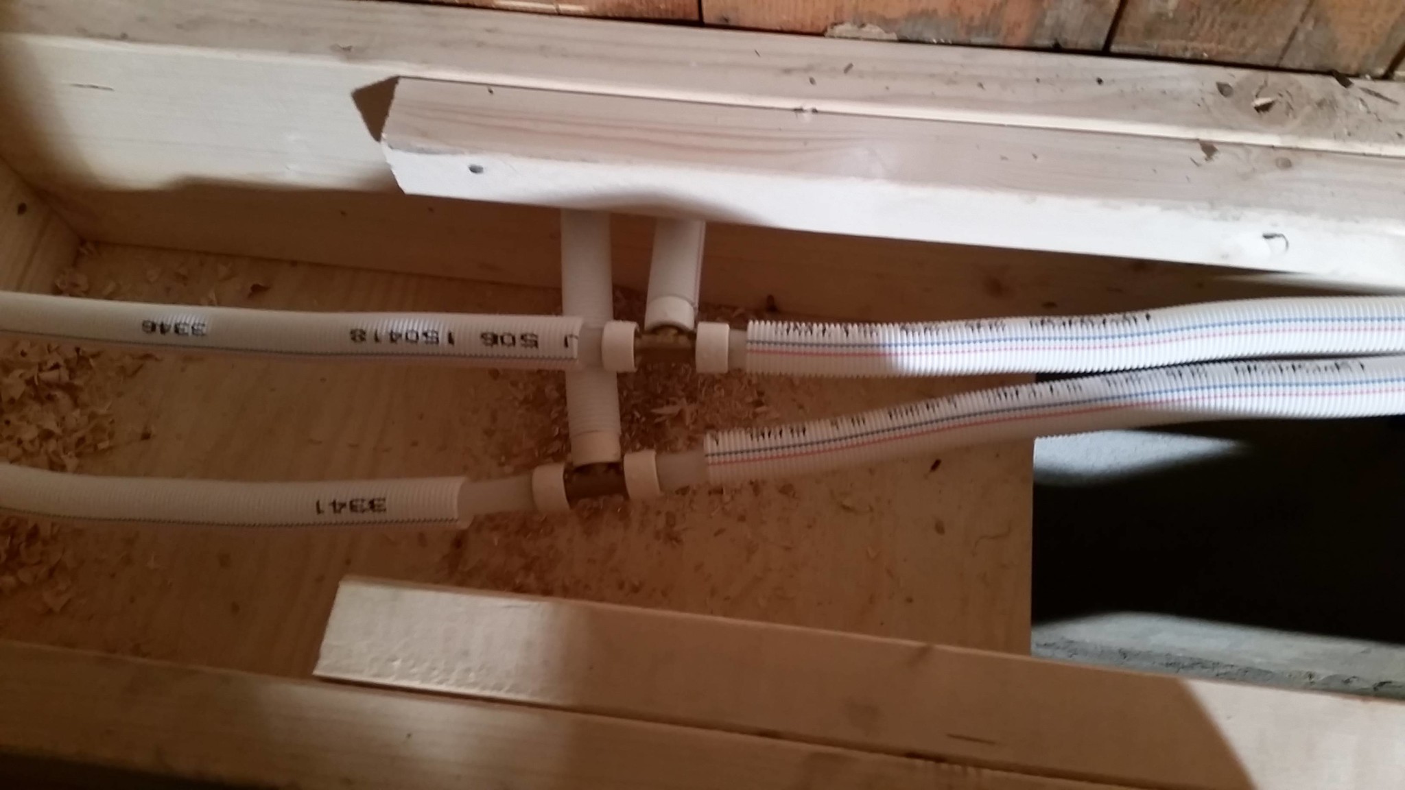

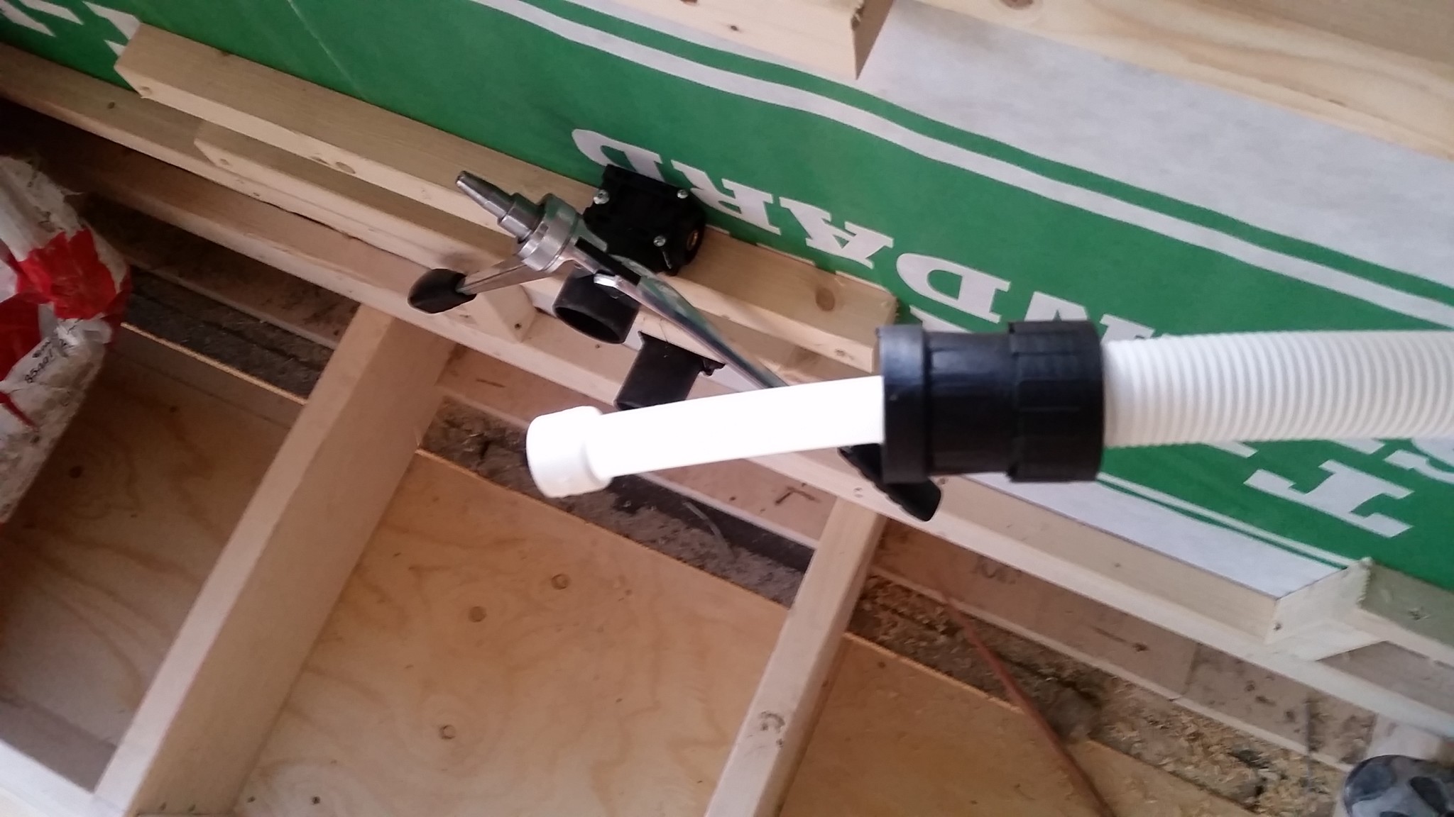

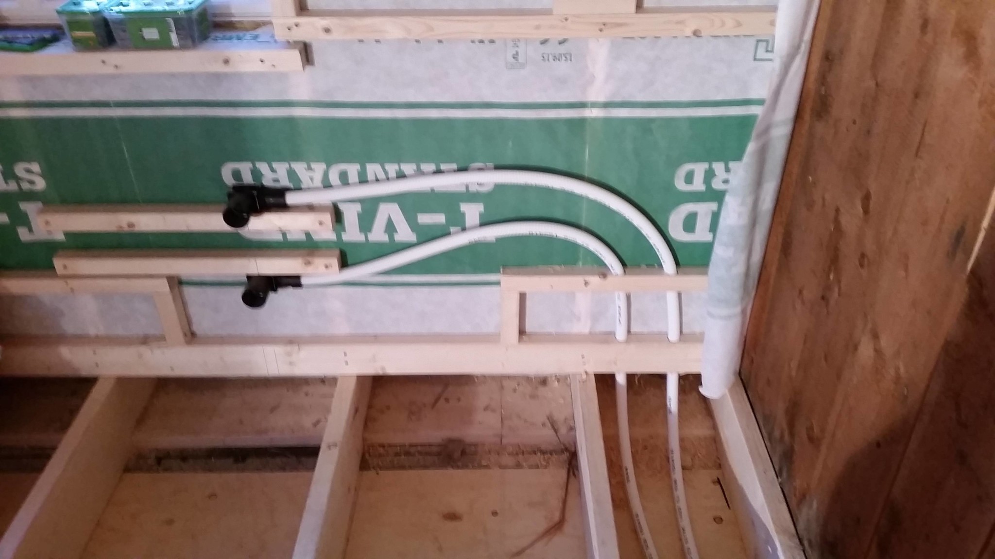

Idag drog jag vattenrören. Jag bestämde mig för typ en " fixtur" där jag i framtiden kan komma in och koppla på mig på rören ( om det blir vattenburet frampå
Hoppas inte rören ligger i "spänn" för mkt så att när jag kapar rören innanför luckan att det vandrar ut från "luckan". Kanske lika bra att sätta på t- kopplingar innan jag bygger för men tänkte det var bra att slangen låg okapad tills jag avser använda den.?
Placerade "luckorna" lågt ner så att om det blir läckage så hoppas jag att ytterröret vill skvallra om detta då dessa luckor är lägsta punkterna i slingan
