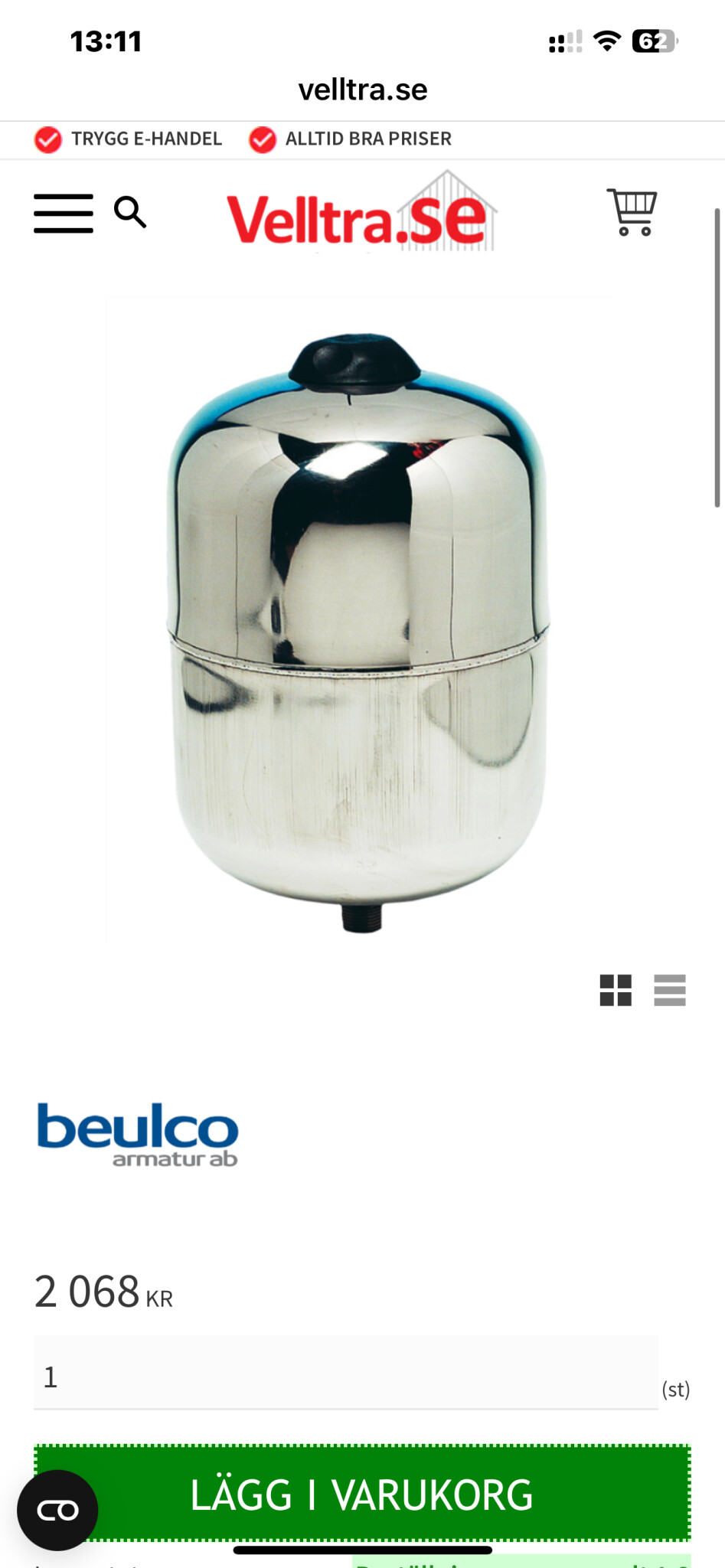

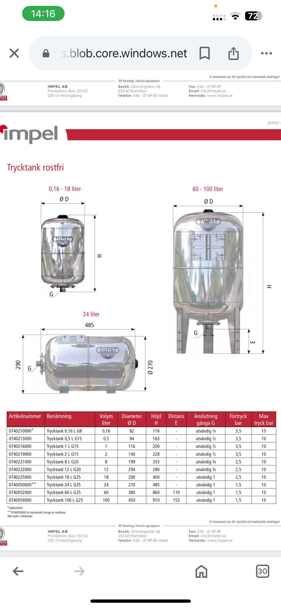

Aha, intressant!E eXagro skrev:
Adressen jag hittar i bilden verkar vara till själva tillverkaren, inte försäljning?
Hittar ingen annan som säljer heller, var det länge sedan?
