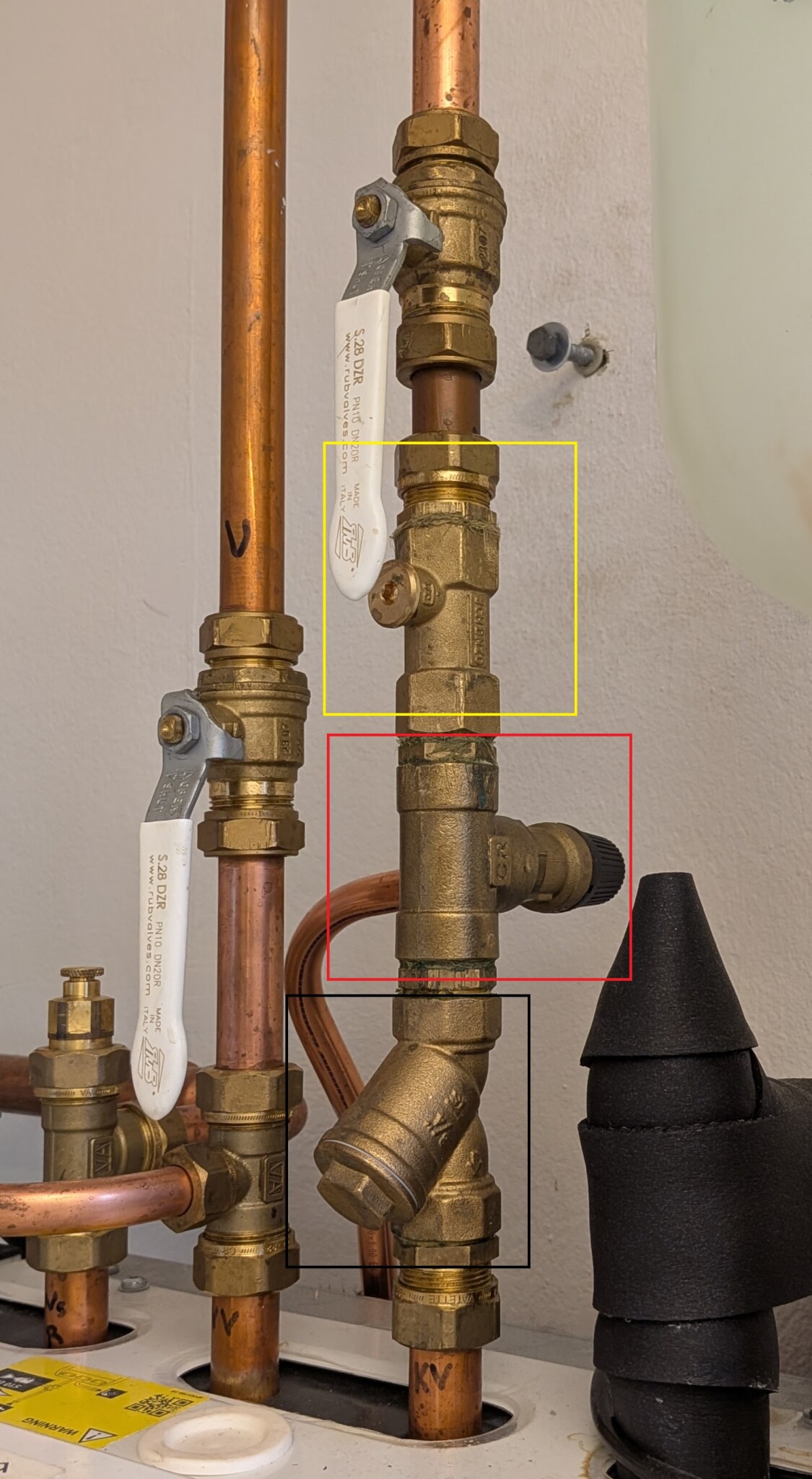

Bytte bergvärmepump förra året, installatören sa att expansionskärl var inbyggt men det visade sig vara fel.
Märker av att det är ett jäkla tryck på färskvattnet efter att någon duschat och vatten värmts upp i beredaren.
Tänker att jag ska installera ett expansionskärl själv.
Lite trångt med utrymme på röret in till värmepumpen, se bilden.
Vad jag förstår så ska anslutningen till expansionskärlet sitta sist, innan röret går in i värmepumpen.
Jag tänker så här för att slippa kapa rör; byt ut kulventilen (vita handtaget) mot en med inkluderad tömningsventil.
Flytta upp filtret (svarta boxen) och sätt den där tappventilen sitter (gula boxen, för den är väl bara till för att kunna tömma vatten?)
Då har man utrymme att sätta en T-koppling vid svarta boxen för att ansluta expansionskärlet?
Behöver man en manometer? Vet inte var jag skulle få plats med den i sådant fall..
Rörkopplingar och ventiler för bergvärmepump med vit, svart, och gulmarkerade komponenter. Utrymme för att installera expansionskärl.

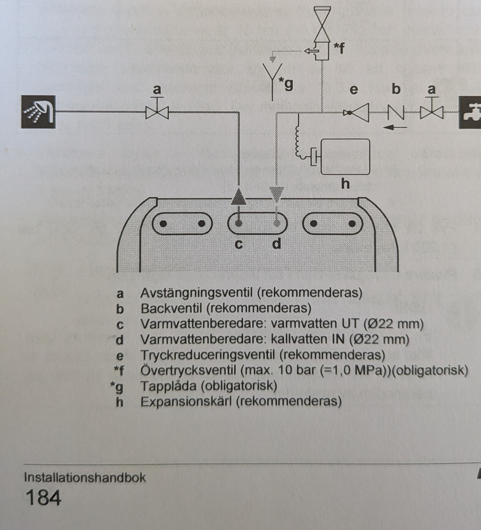

Gissade den frågan kanske skulle komma, men så ska det vara enligt installationsdokumentationen:
Diagram över installation av varmvattenberedare med ventiler och kopplade komponenter enligt installationshandbok.

Se svar nedan till Immobil.
När jag tittar noggrannare på bilden så undrar jag om du inte har ett filter med inbyggd backventil i den svarta rutan. Om det är så sitter säkerhetsventilen (röda rutan) på fel sida och hela beredaren är en potentiell bomb.
Om du kopplar om och desarmerar bomben så kommer nog trycket bli mer normalt.

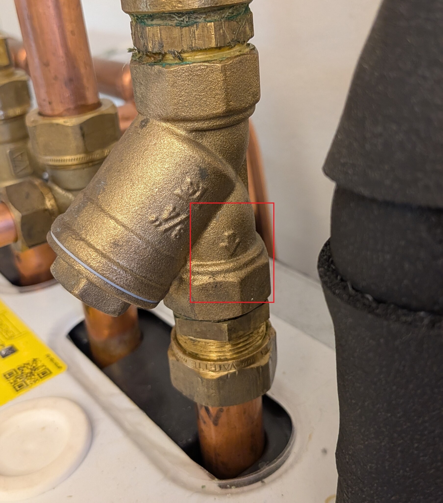

Pilen på bilden, säger det att det är en backventil eller är det bara flödesriktning för att filtret ska fungera?
Rörkoppling med pilmarkering, troligen filter eller ventil för Daikin Altherma 3 Geo installation. Kopparrör anslutna till enhet.
Röret går rakt ner i beredaren.
Det sitter inget ytterligare innan det du ser på första bilden (förutom avstängningsventil från anslutningen från gatan).
Det är en Daikin Altherma 3 Geo.
Ok. Men utan backventil och blandningsventil är det inte en godkänd installation enligt dagens regler. Dock borde inte det göra att det blir högt tryck utan snarare tvärtom.
Oavsett vilket är det väldigt ovanligt att man sätter expansionskärl på tappvattnet i en normal villa, så du bör utesluta andra felkällor innan du tar till den åtgärden.
N nikler skrev:
Tror du?
Hur konstaterar jag det utan att skruva isär grejerna..?
Det är bara filter där (svart) och backventil (gul) så inget fel på det. Kolla att säkerhetsventilen är ok så har du inga problem. Att ha expansionskärl där ska du undvika finns ingen anledning till det.
Den visar bara riktningen för filtermontaget. Skulle du ändå sätta in kärl får du tänka på att det får vara avsett för tappvatten både materialmässigt och rätt tryckklass. Men som sagt det är inget du ska behöva.

Du ar övertryksventil där (rödaboxen) och den hindrar ju att du inte får för högt tryck i varmvattenslingan samt rören till huset.
Har du egen brunn och pump kanske? tänkte bara ifall attt du har så pass mycket lägre tryck på matningen att expansionen av vattnet inte blir så högt att det släpps ut men märks att du har högre tryck på VV i kranen
Säkerhetsventilen tror jag är OK, skruvar man på den lite så kommer det ut vatten i avledningsröret.
Men, den är ju på 9 Bar, trycksmällen jag hör i ledningarna ibland när jag skruvar på vattnet är sannolikt under 9 Bar men är ju ändå inte bra om det tex ligger på 8 bar, sliter på hela systemet.
