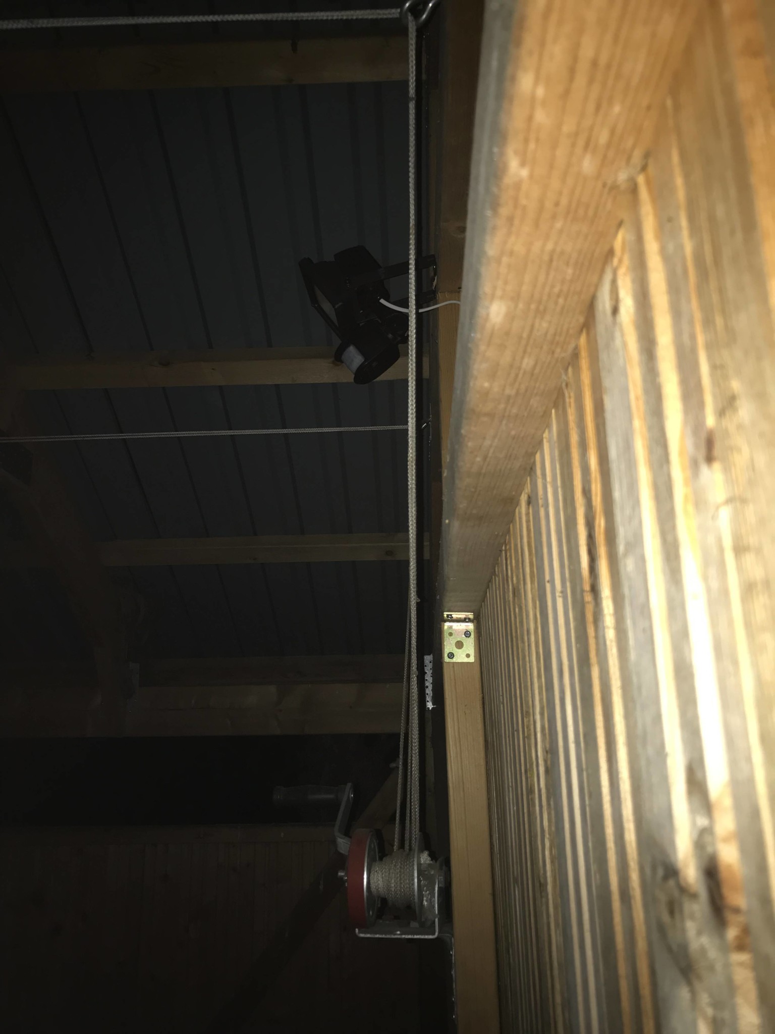

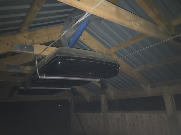

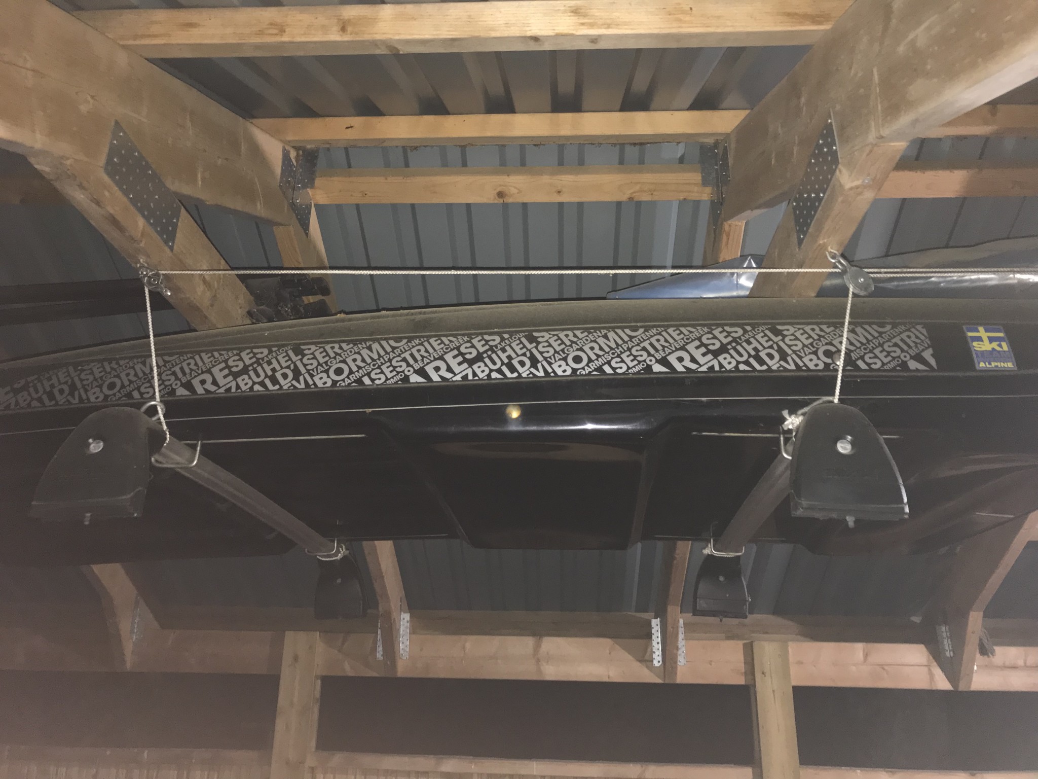

Biltema har ganska bra priser på block. Har själv byggt ihop en vagga för storstegen för att få den i taket på garaget.
Använde dessa block https://www.biltema.se/redirect/productrelative/1/sv/2000021531 och fäste dem med dessa byglar https://www.biltema.se/bat/dacksutrustning/byglar/bygel-2-st-2000040913
Mitt enkla bygge. 4 block, två rejäl öglor, en båtvinsch och rep. Totalt några hundringar på Biltema.
Fungerar ypperligt.
