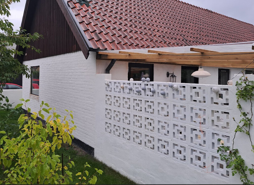

Jag och min sambo är igång och bygga en mur och vi är inspirerade av en mur där man kan använda så kallade"breeze blocks". Det är murblock med olika former som man kan se igenom. De kan se ut som på länken nedan.

Är det någon som vet om det är möjligt att få tag på dessa i Sverige? Det verkar omöjligt att hitta..

Prövade att googla lite. Inte mycket till träffar på Svenska sidor. Känns som något som används mest i varmare länder, typ Grekland. De verkar tillverkas antingen i tegel eller betong. Kanske få dem specialtillverkade eller möjligen gjuta själv? Skulle annars tro att alternativet är att importera. Hur många behövs?

Nej, vi hittade aldrig några breeze blocks utan beställde egna gjutformar från Kina. Med hjälp av dessa spenderade vi därefter många kvällar med att gjuta våra egna block med finbetong. Mycket jobb men blev väldigt bra! De har nu suttit uppe i snart fyra år och vi är väldigt nöjda.

Snyggt! Får leta efter egna gjutformar. Har du tips på vart man beställer? Hade tänkt samma mönster som ni gjort.R Runemalm skrev:
