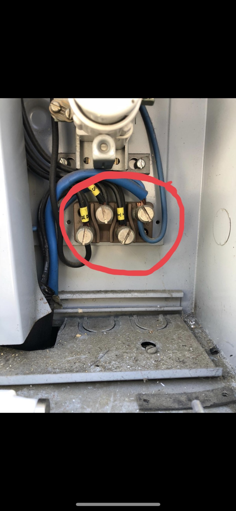

Hejsan,
Bilden jag bifogat är den plinten som gått sönder hemma hos mig på något konstigt sätt.
Jag undrar nu om jag kan få tag i en sådann?
Vad kallas den?
Tack!

Rent spontant så ser det ut som ett elektrikerjobb.
I vilken utrustning sitter plinten? Kanske ska du börja att söka där.

Den sitter i ett mätarskåp.
Vad är det som är sönder med den, den ser ju hel ut! Eftersom det ser ut som trefas så behöver en elektriker hålla på med det.
Om det behövs en ny kan man använda en kopplingsplint (sockerbit).
Kanske kan du se fabrikat på skåpet och därifrån luska reda på om plinten finns som reservdel hos någon elgrossist.
I den mån plinten går att köpa lös (utan tillhörande skåp) så får du gå till någon elgrossist typ Ahslells Selga osv. Ofta får man inte handla där som privatperson. Som alternativ kan du fråga en elfirma. Elfirman kommer troligen inte gå med på att ta hem och sälja en sådan plint till dig, om du inte låter dem göra arbetet också.
Du kan möjligen ha tur och se om Elfa har en sådan plint, de säljer huvudsakligen elektronik komponenter (även till privatpersoner), men de har en del elinstallationsmaterial också.
Jag tror att några av nätbutikerna för elmaterial (ex. elbutik.se) kan sälja även material de inte har i sitt ordinarie sortiment, kan vara läge att kolla där.
Sedan kanske man bör vara lite försiktig med att byta en dylik plint, det gäller att man vet vad man håller på med, den är avsedd för stora strömmar, och sitter ibland så till att man kan riskera att kortsluta inkommande matning vid missgrepp. Då finns risk för ljusbåge som ger svåra brännskador.
