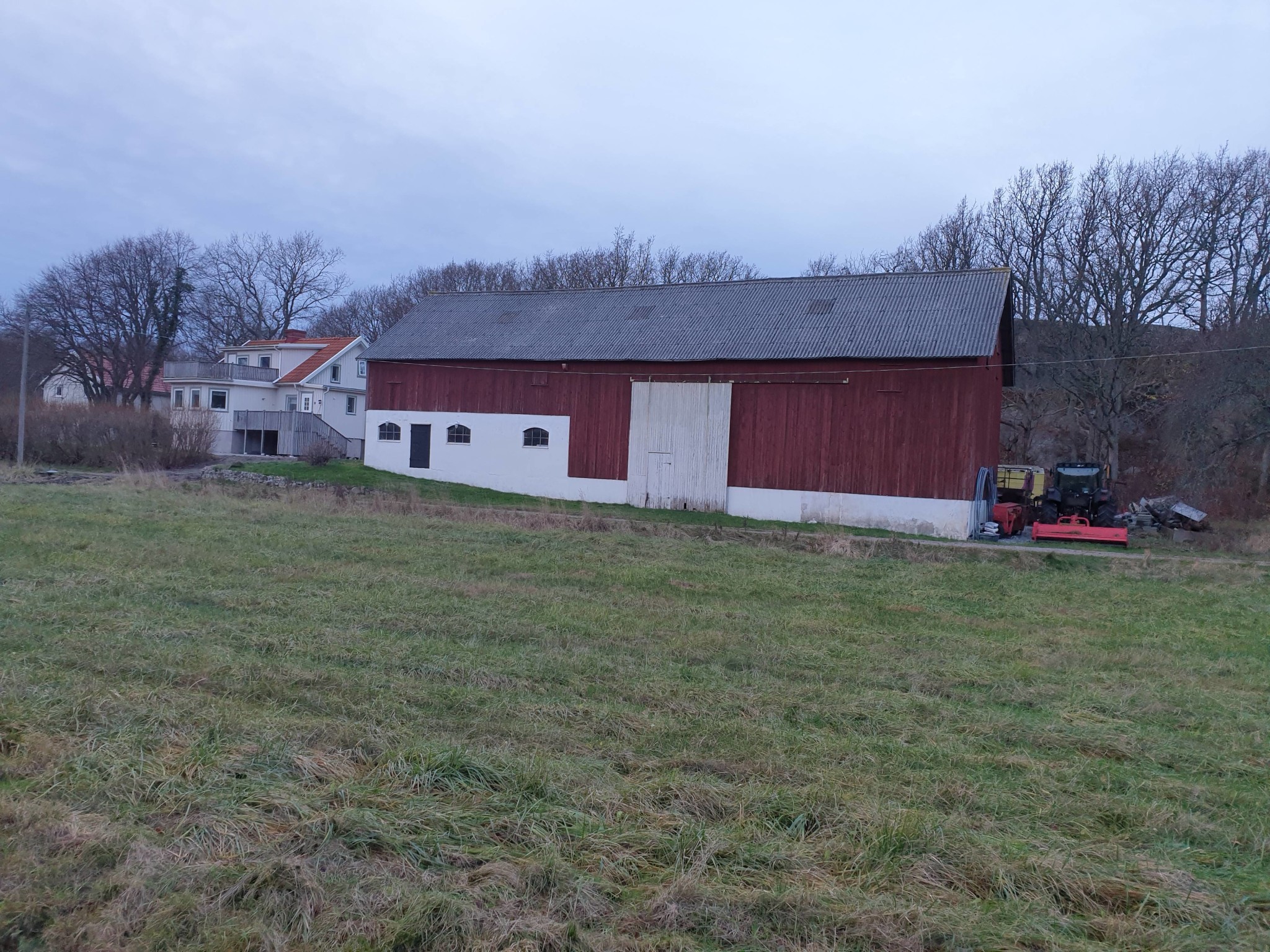

På bilden ser man en vit port på ladan. Har ingen bättre bild just nu...För att öppna porten skjuter man den åt sidan, löprullar går i en skena över porten.
På motsatta sidan finns en likadan port som har rasat. Fästenaskruvar/muttrar som löprullarna varit i porten har rostat sönder.
Jag undrar om någon vet var man kan få tag på löprullar som klarar en så pass stor/tung port?
Jag undrar också om det underlättar att öppna porten/skjuta den åt sidan om man har fler löprullar än 2?
Blir det mer stabilt om fästet på löprullen går långt ned på porten?

På Lantmännen, Agro eller liknande har de garanterat skjutportsbeslag. Tror att du kan söka på Hendersson som är ett vanligt etablerat märke.
