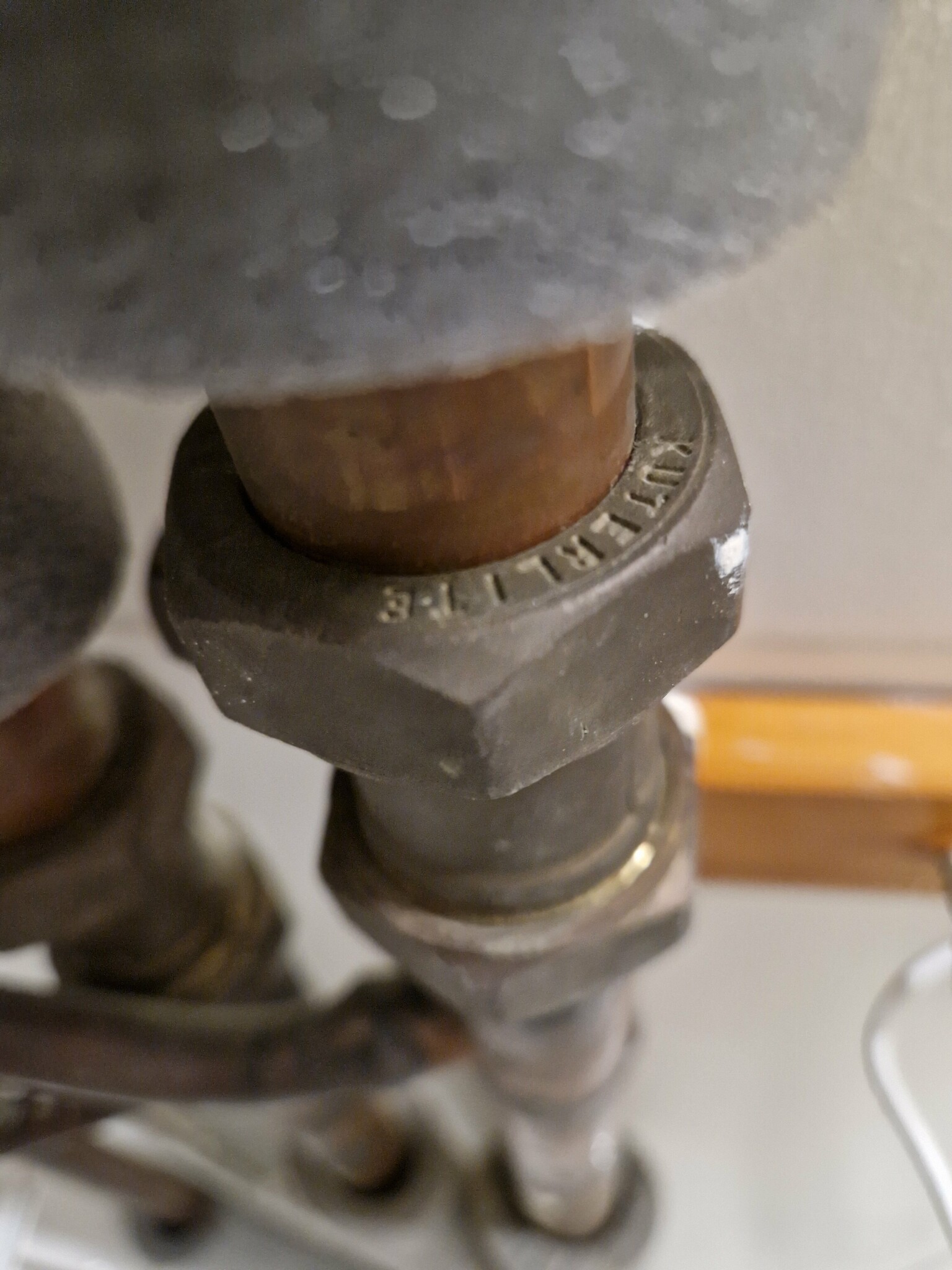

Hej för 2 årsen tog jag bort en radiator på min fjärrvärme.
Satte dit en vattet plugg och såg glad ut.
Har funkat bra, men nu behöver jag sätta dit en ny radiator och inser att kuterlite 12mm klämmring är svårt att få tag i.
Vågar man testa vattete? Eller någon bra ide på lösning? Ser bild

Inman jag visste bättre, så blev det ofta blandade fabrikat av klämringskopplingar. Det är inte rätt, men påfallade ofta fungerar det i alla fall. Man man bör ju beakta risken för läcka. Kanske inte läcker dag 1, men det kanske börjar läcka med tiden.

Om du kan så jämför lägnd och vinkel på det fabrikat du menar använda mot din gamla mutter och klämring. Är de någorlunda lika smörj lite på ytorna och gängorna med pasta tex Locher. Sen behöver du inte bekymra dig nämnvärt över blandningen.
Det man bör se till är främst längden så inte den nya kopplingen har ring med större mått då kan den gamla bli för lite pressad även om kopplingsmuttern bottnar. Sitter den gamla ringen bra fast på röret är den risken lite mindre men ändå värt att tänka på.

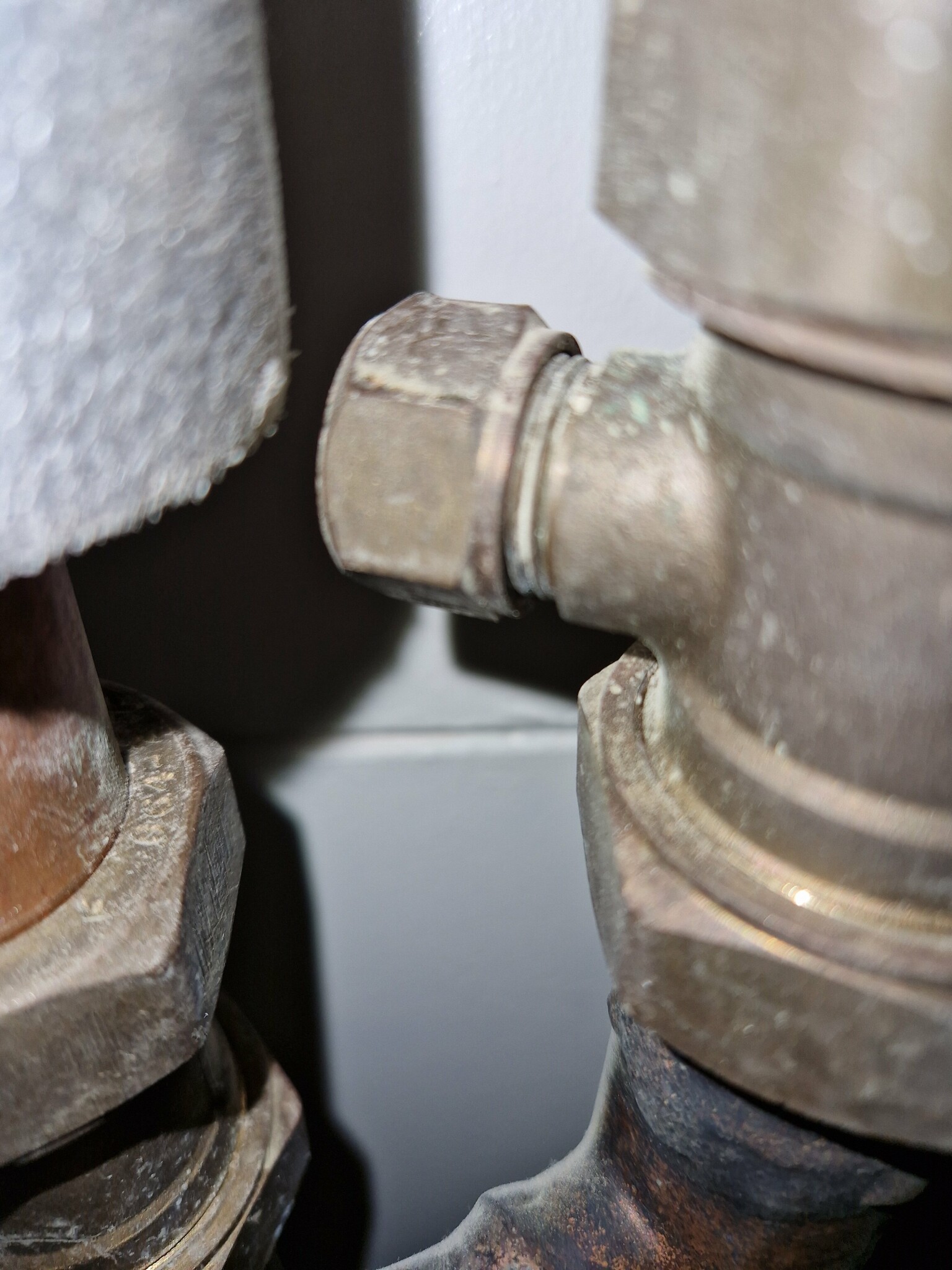

Om jag tolkar dig rätt, så kan jag ta en offer bit rör, kasta på en vatteteklämmring dra åt och sen lossa och ser om klämringen sitter bra på röret?
Vatette pluggen håller ju tätt just nu, så helt fel lär de inte vara?

Jag är inte bekant med kuterlite men har gjort en minuts forskning och jag tycker kuterlites ser exakt likadan ut som VSH som för övrigt också tillverkas(antar jag?) av broen.
Jag tror säkert VA:s skulle funka men det kanske är värt en kik om inte VSH är närmare originalet, skulle inte förvåna mig det minsta om det är exakt samma.

Jag menar att du jämför längden på den ring du vill använda och den gamla. Är den nya åtminstone inte kortare och konvinkeln i ändarna någorlunda lika är det mest ett formellt fel. Och med lite pasta blir det normalt riktigt bra oavsett vad som anges på olika ställen. Viktigare att ha lite koll på hur mycket man drar i vinkel sett med verktyg dåligt med både för lite och mycket. Samt är rören mjuka använd stödhylsa.D Daniel Larsson skrev:
Kolla det Rickard skrev också det kan mycket väl vara snarlika ringar på dessa.
