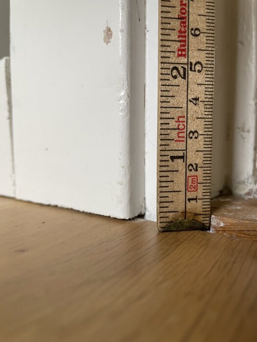

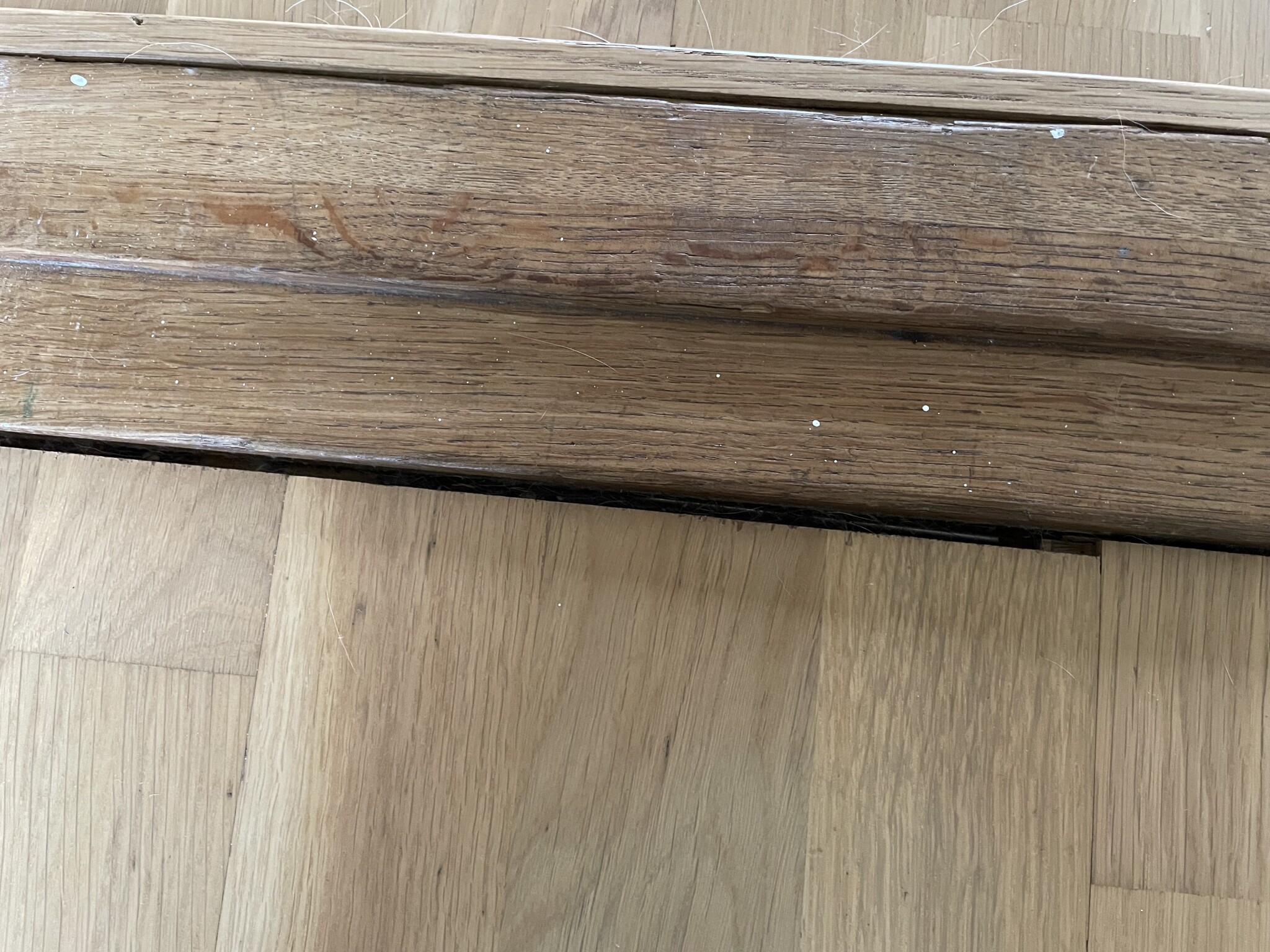

Jag köpte hus i höstas och förra ägaren har lämnat glipor mellan golv och tröskel. Som jag förstår det har man valt att lägga nytt golv ovanpå gamla golvet.
Dörren öppnas inåt i rummet.
Någon som vet var jag kan hitta tunna eklister att montera på golvet för att täcka glipan eller har annat förslag på hur jag ska göra?

Bättre med platta lister som brukar kallas smyglister men jag tror inte de är så tunna. Har du tillgång till klyvsåg så kan du såga bort några millimeter.
Ett annat alternativ är att hugga bort det av tröskel som är högre än golvet och köpa en tröskelplatta som är bredare än karmen och såga till den så den passar.
Jag har letat efter det du kallar smyglist men hittar som minst 7-8 mm. Får prata snällt med de i min vänkrets som har bra verktyg. 😊S sinuslinus skrev:Bättre med platta lister som brukar kallas smyglister men jag tror inte de är så tunna. Har du tillgång till klyvsåg så kan du såga bort några millimeter.
Ett utanför lådan alternativ
https://www.bauhaus.se/kantband-till-laminatbankskiva-oiled-oak-1800x34mm
Tunt så det räcker. 34mm är dock i bredaste laget, vet inte om det går skära smalare snyggt.
