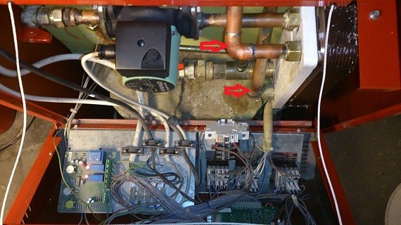

Det är rören med rödpilarna du ska följa för att kunna hitta vakten.
Den nedre pilen pekar på inkommande vatten. Den övre visar utgående varmvatten. Sitter ingen elektrisk grej på något av rören.

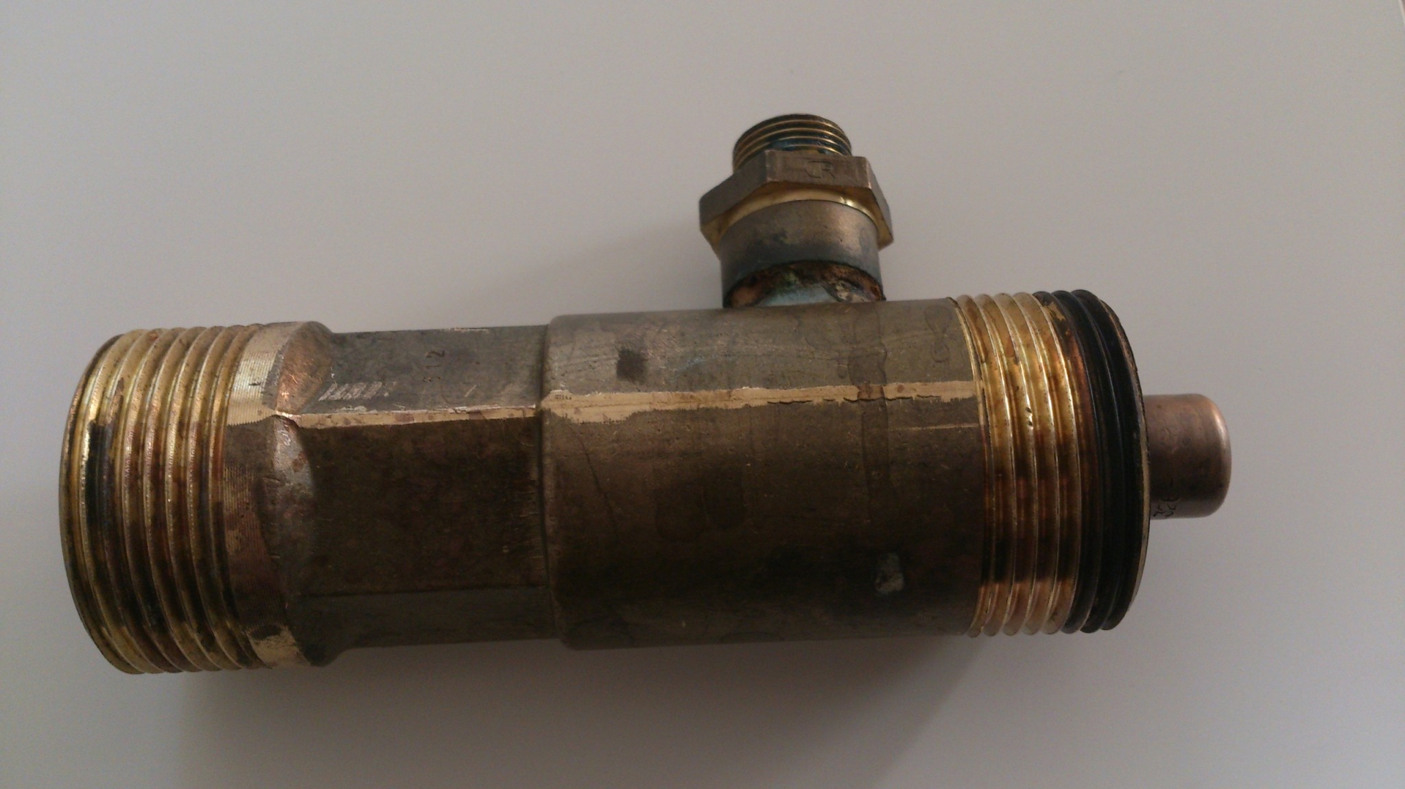

Tog loss denna, mest för att det är kul verkar det som.

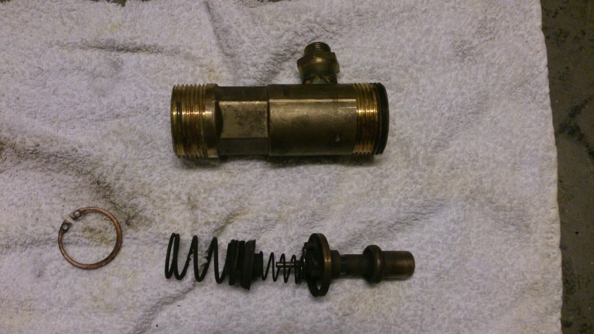

Hur ska denna funka? Den högra pipen fjädrar. Jag kan blåsa igenom alla hål, oavsett om jag har pipen intryckt eller inte.
Blandningsventil är svaret på min fråga. Och så här ser den ut invändigt. Nu ska vi testa om det går att duscha utan tramsiga säkerhetsdetaljer.
