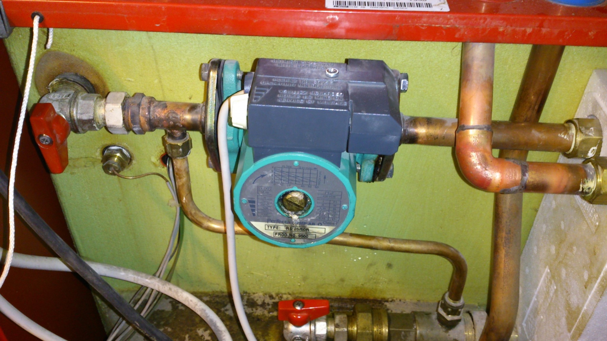

Är du säker på att det är pumpen som är paj? Får den ström när du spolar varmvatten?
Helt riktigt att det sitter en VVX i den typen så går inte pumpen bildas inget VV samma princip som tappvarmvattenautomater TVA. Kolla flödesvakten så att den sluter när du spolar VV, dvs mät på pumpens anslutningsplintar om du får 230V där. Om inte brukar det även finnas en liten glasrörssäkring som kan ha gått. Även läge att kolla så att man kan dra runt pumpen med en mejsel i axeländen bakom pluggen du öppnat tidigare.

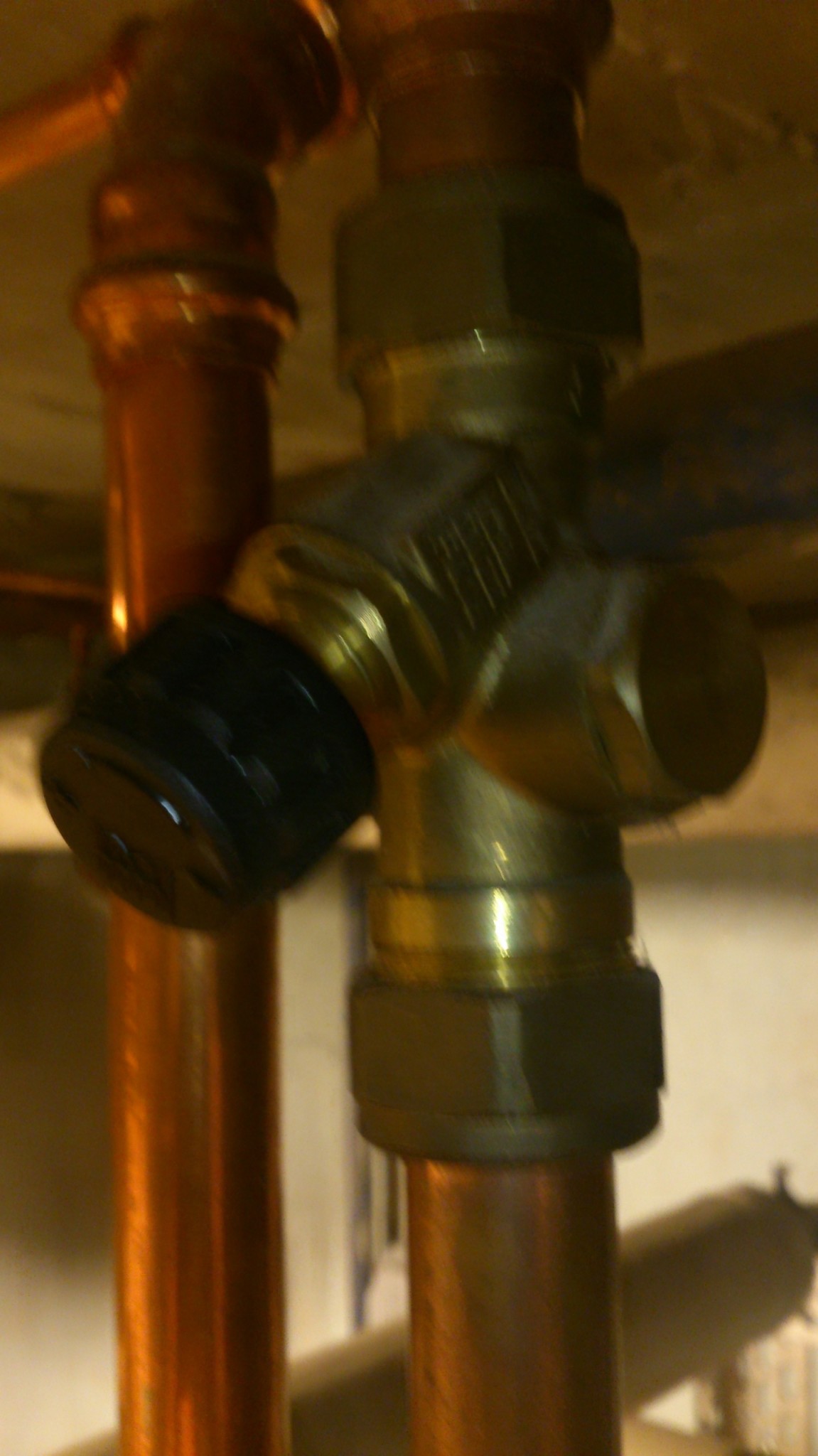

Ska den vänstra översta ventilen vara stängd?
Det röda handtaget pekar nedåt = Stängd!
Den i botten på bilden är öppen.
Om du inte ändrat på ventilen inför foto-stunden, så tror jag du har orsaken till den dåliga VV-tempen!

Just nu funkar varmvattnet. Det kom som ett sugande ljud, sen kom vv't...
ljudet kom ifrån frigolipaketet som anas till höger.
Kranarna vred jag på för göra något.

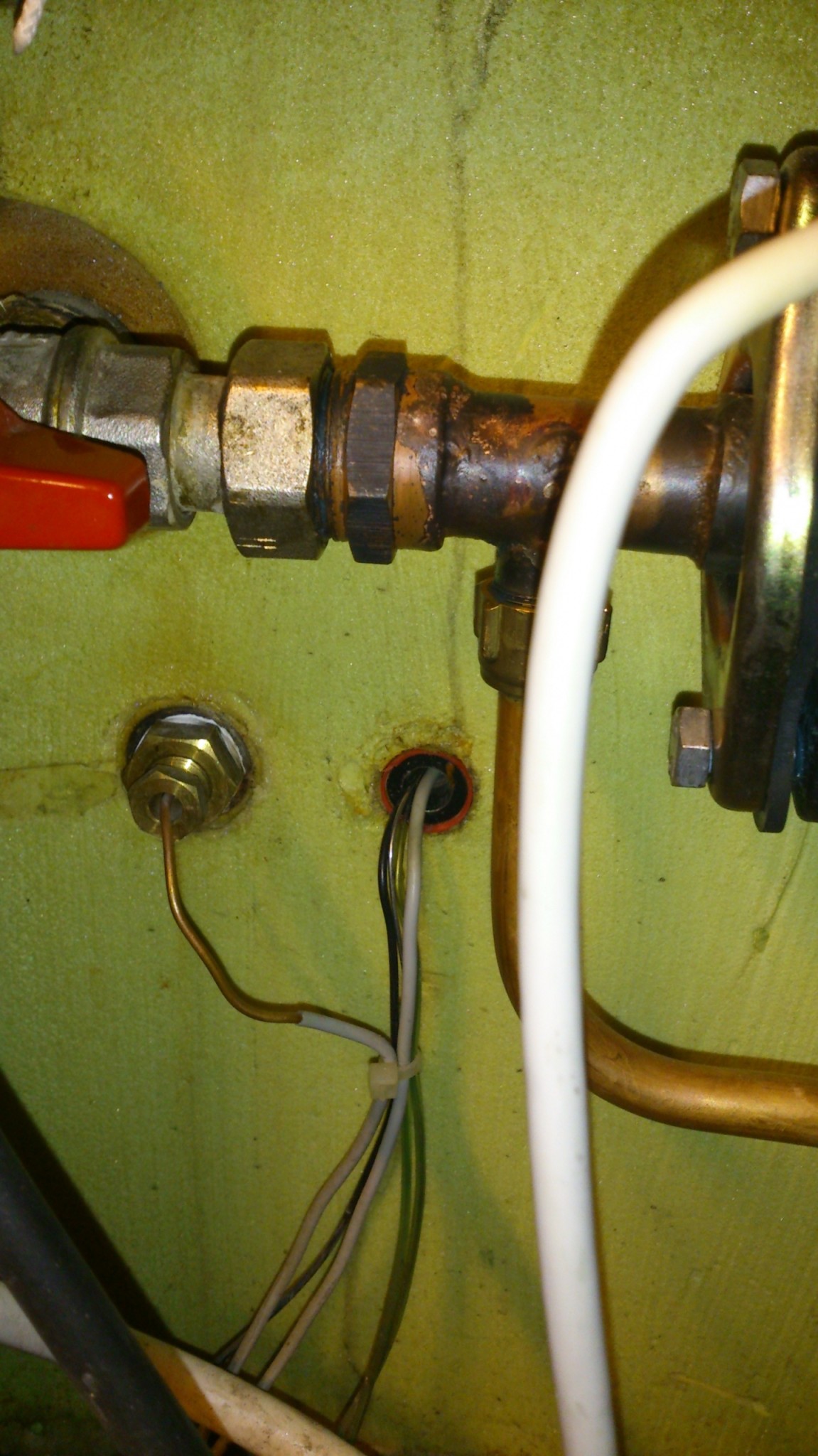

Kan det vara något glapp i flödesvakten? Var sitter den?
Alla blandare i huset är nya. Dock har den i duschrummet varit lurig emellanåt. En gustavsberg-blandare.

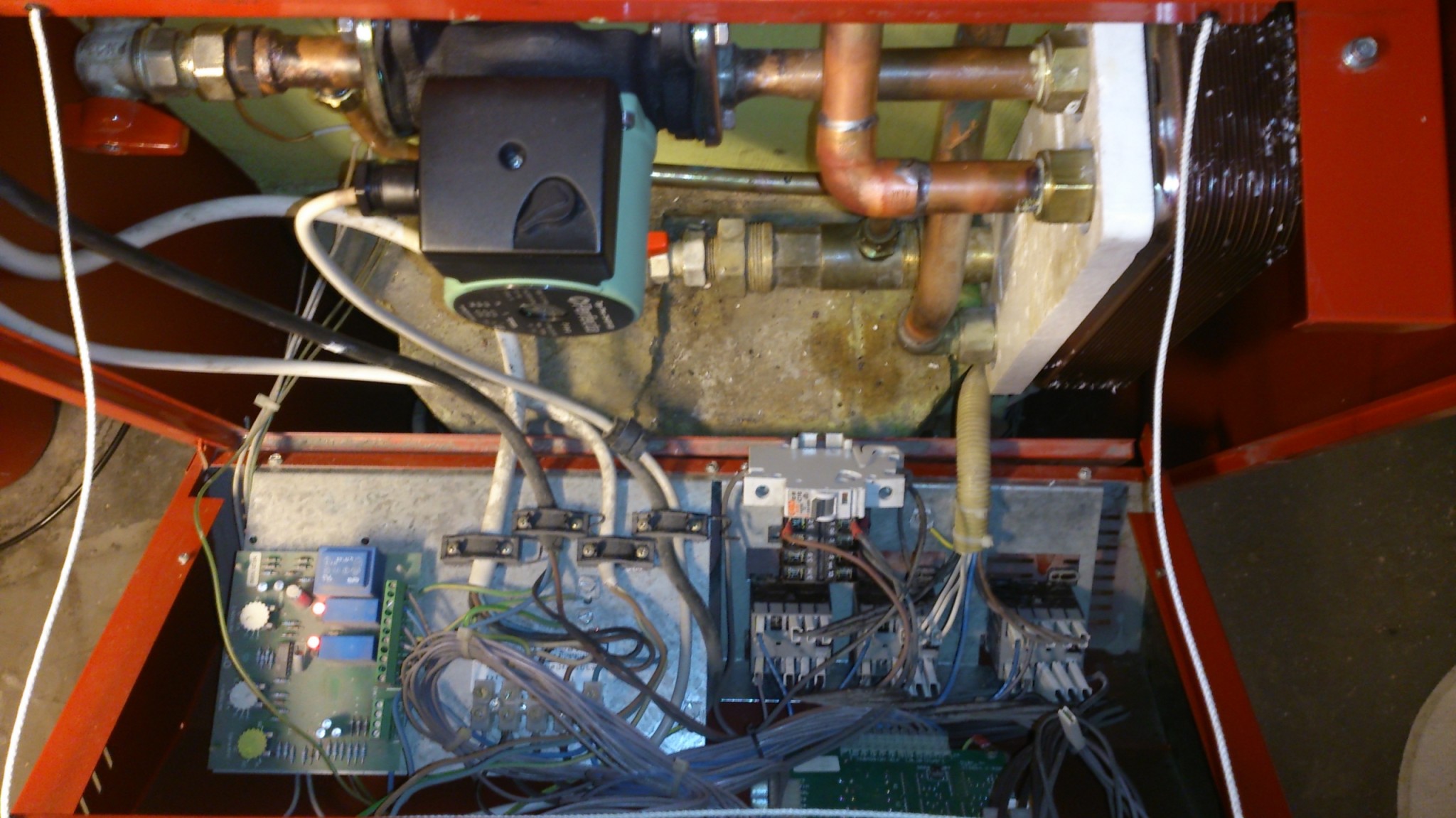

Flödesvakten har sladd om den ska kunna starta pumpen.
Flödesvakten är utanför bild.
Är en vit "kloss" som sitter på antingen kalla lr varma tappdelen på VVX.
Både vakten och pumpen är kopplade till ett kretskort. Ingen 230V på vakten men på andra delar av kretskortet.

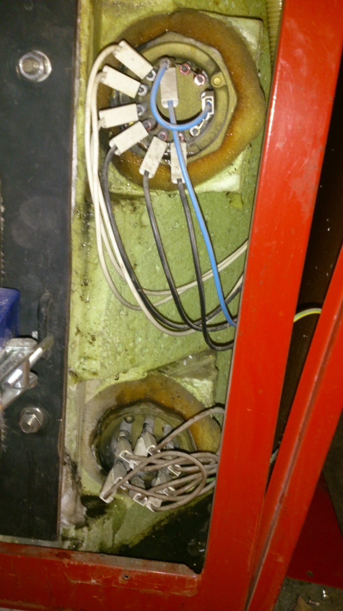

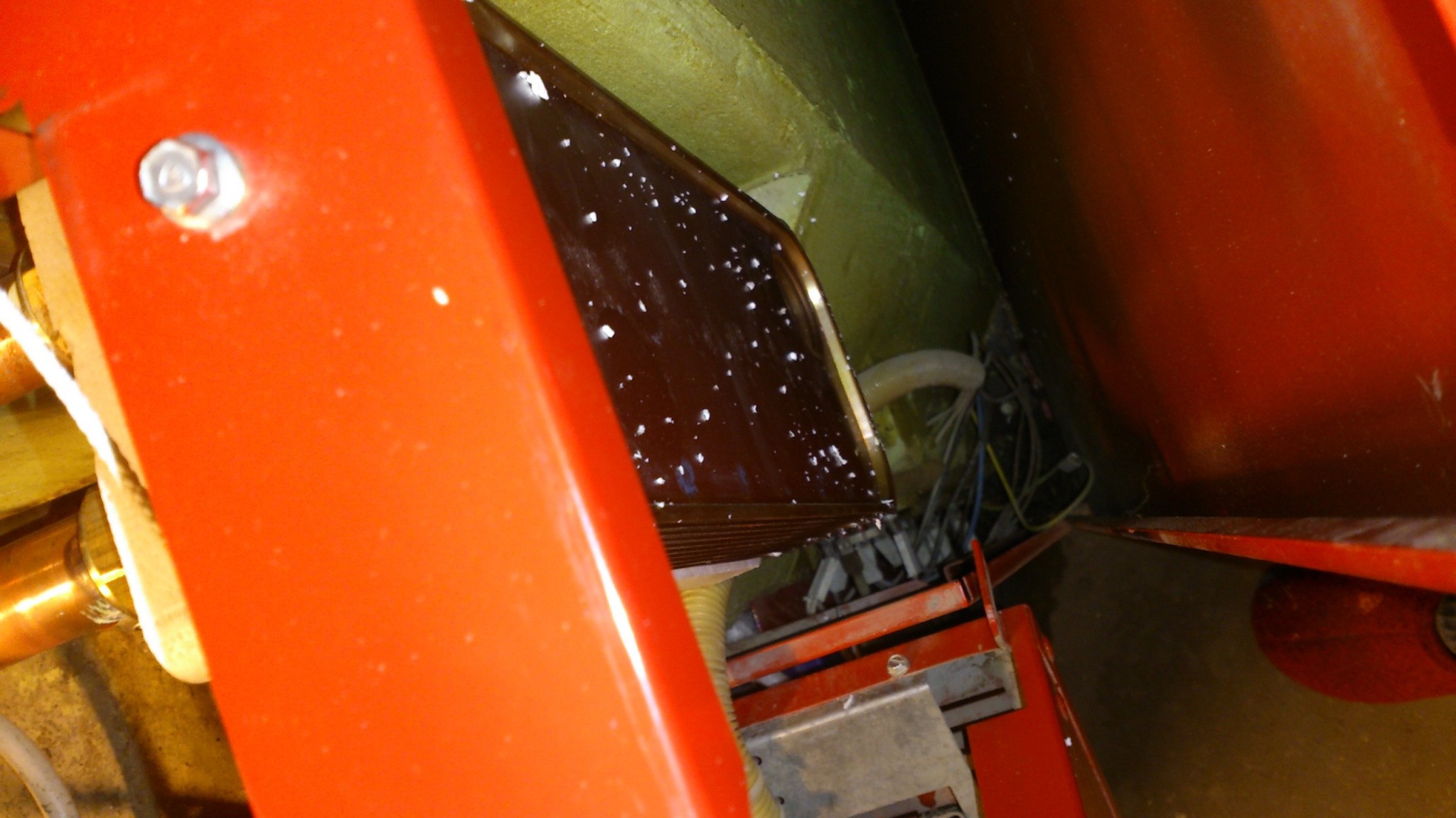

Här ser man värmeväxlaren. Jag strippade den på frigolit
Under den gissar jag att det är elpatronen.
Elpatronen?
Inga vita paket/klumpar.
Gissar vilt på tryck/tempgivare. Inte så vilt med tanke på att kablarna går till reglagen.
Vvx är skållhet just nu. Likaså utgående röret. Men så fort jag spolar kommer bara kallvatten. Wtf?!
