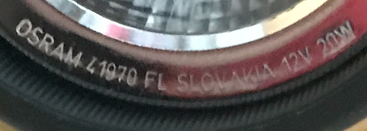

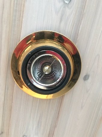

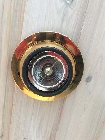

I hallen sitter denna typ av ljuskällor. Var kan jag hitta sådana? Finns det något led-alternativ som kan ersätta direkt utan att byta transformator?

  • Inbyggd halogenljuskälla i tak med guldig ram på träyta som söker LED-ersättning.
  • Närbild på en halogenlampa med texten "OSRAM 41970 FL SLOVAKIA 12V 20W".
L
Det är en bajonettfattning ba15d på dessa och finns här plus andra ställen
sök på Osram 41970

Hittar inget i stil med den som är i LED , bara till bilar
Vill du ha ren LED-belysning måste du byta armaturer och då ska dom vara för 12VAC
( det är nog 12VAC Transformator på dom du har ) och framför allt mätta hålen så dom blir lika att montera
Du måste se vad för värden det är på transformatorn som sitter där i dag
